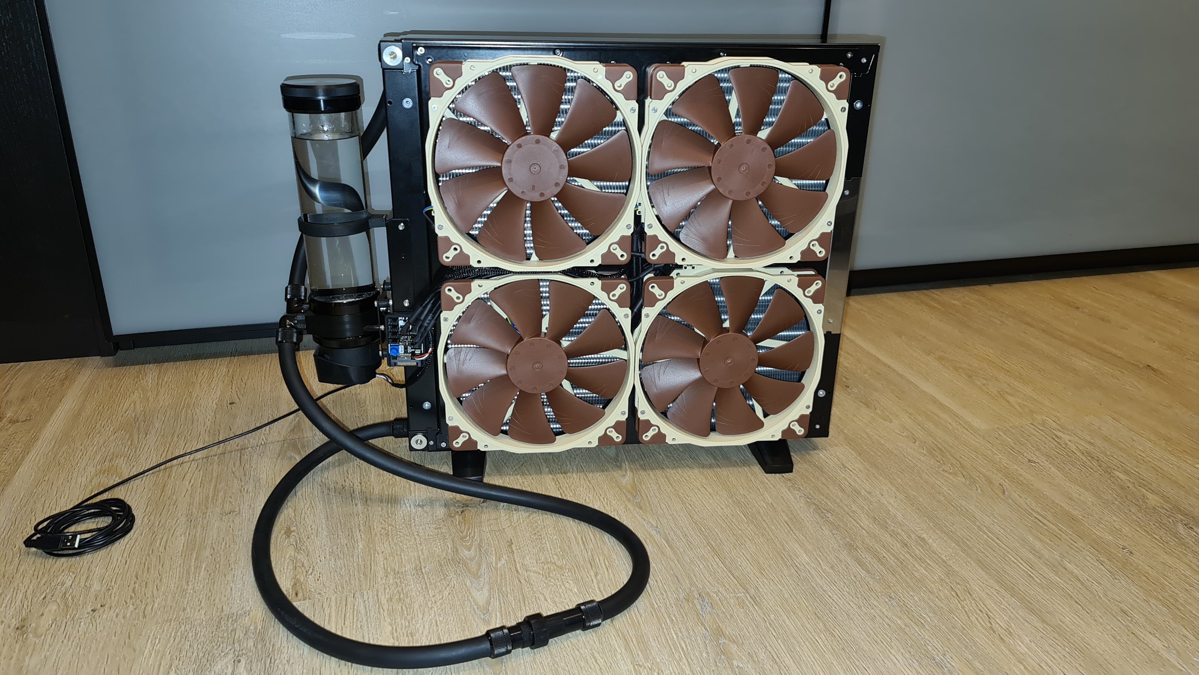

ich habe 4x220mm fans und für den sommer zusätzlich für den notfall 9x140mm fans, ich höre die fans nicht (natürlich auf eine geschwindigkeit runtergedrosselt die ich nicht wahrnehme).
wie hörst du deinen mora?

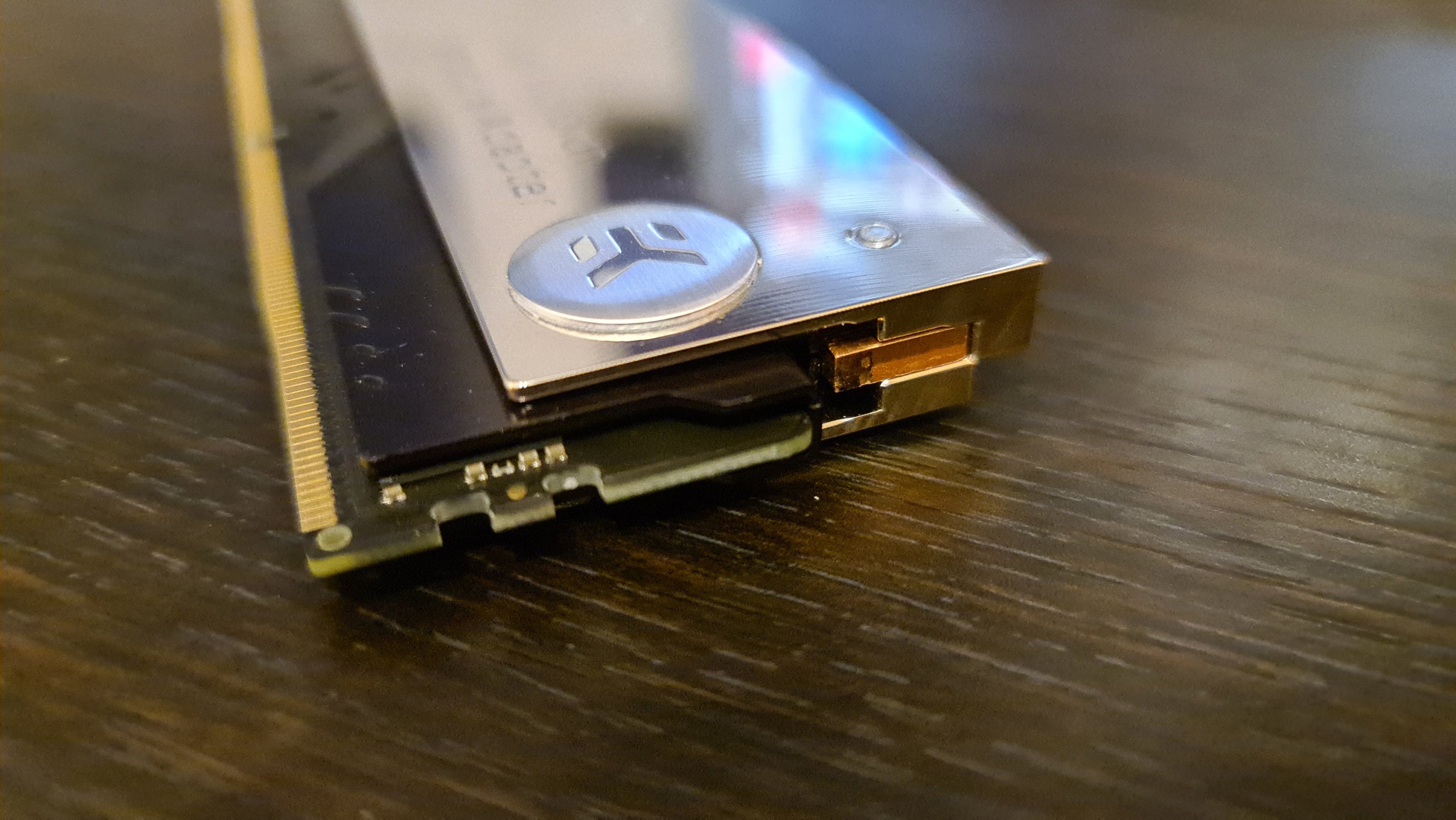

Heute endlich nach langer Hardware Bastelei dazu gekommen auf Alder Lake umzusteigen.
Am Ende ist es dann das 64GB DDR5 Kit geworden und ich hab den Monarch außen auf die Heatspreader drauf gebaut. Dazu einfach die Monarch Flügel mit etwas Kupfer dazwischen breiter gemacht und fertig.
Bin noch nicht zu wirklichen OC Tests gekommen, aber eben mal Testweise selbst bei 1,5V auf dem RAM waren es nur 35°C auf dem RAM nach 10min.
Scheint also zu funktionieren mit der Wärmeübertragung... hätte ich mir einiges an Arbeit und Kosten mit erspart wenn ich das einfach direkt so gemacht hätte... aber aus Fehlern lernt man ja.

6000 Mhz bei CL 30 und 1,45V mal eben auf die schnelle fast alles copy&paste übernommen von anderen.
Schon mal recht stabil alles auf den ersten try. Bei 29°C Wassertemp gehen die Module nach knapp einer halben Stunde auf 37°C unter der doch recht unrealistischen Belastung.
Würde sagen der Monarch funktioniert!
Mal sehen was da noch so geht, booten tun die Module noch bis 6600Mhz, eventuell bekomme ich die auf 6200 oder 6400 stable... aber aktuell keine Zeit mich Stunden lang mit RAM OC zu beschäftigen.

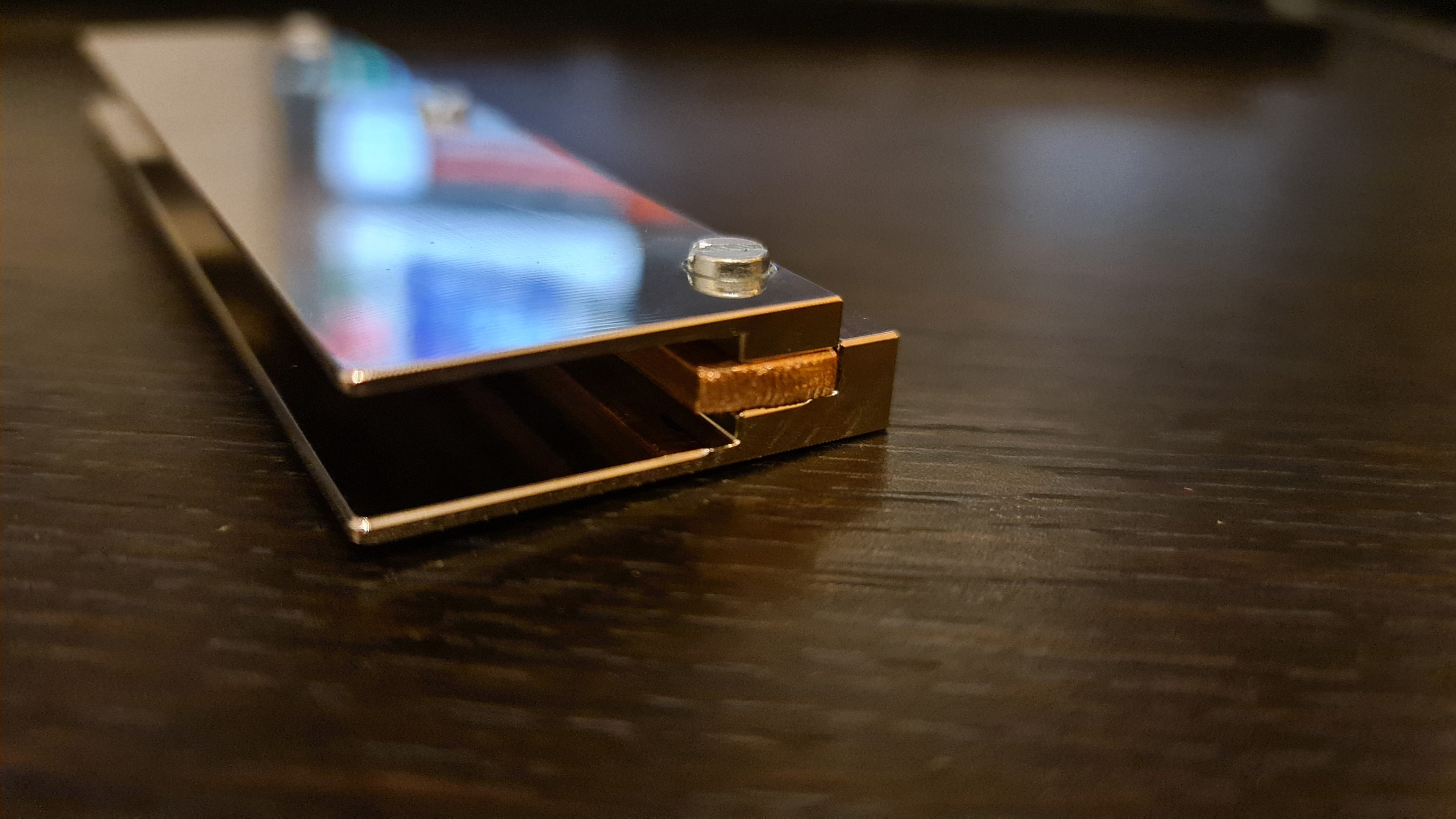

- Aug. 2007
- 5.711
Hab ein Stück Kupfer streifen dazwischen gemacht und längere Schrauben rein.
Dann entsprechend noch WLPaste zwischen Kupfer und Monarch und auf beide Seiten des RAM Modules über die komplette Fläche 0,5mm WLPads. Nur den Kingston Schriftzug aussparen, der steht etwas hervor.
Das Ganze hält so Bombenfest ohne das groß Druck auf den Modulen ist.
Ohne WLPads konnte man das Module einfach rausziehen und bewegen.
Man hätte dem Kupferstreifen noch schmaler machen können, dann würde das Modul noch weiter verschwinden, aber war zu Faul dafür. Kupfer in der Stärke leistet dann doch etwas Widerstand wenn man es auf kompletter länge um 2-3mm abschleifen will.

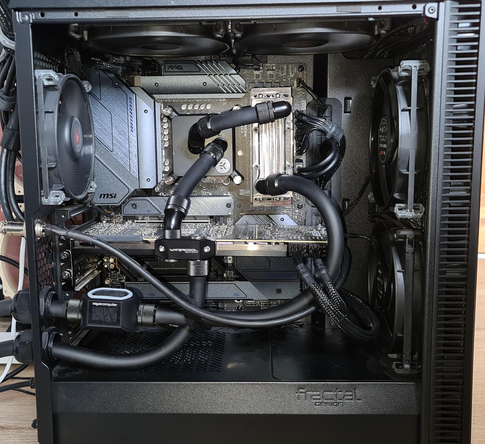

Heute meine 2080Ti gegen eine 3090 FE ersetzt... bin ich irgendwie günstig durch Zufall dran gekommen.
Beim Wasserblock hab ich mich schweren Herzens für einen China Block entschieden -> Bykski N-RTX3090FE-TC
Hintergrund war dass er eine aktive Backplane hatte und eigentlich ganz gute Kommentare im Netz bekommen. (und günstig als Restposten gefunden)
Alternative wäre entweder deutlich teurer geworden mit dem ~300-400€ EKWB Spezielblock oder Backplate selbst gebastelt.
Temps mit ~20°C über Wassertemp sicherlich nicht die Besten aber denke das geht noch klar?
Beim Hotspot hatte ich am meisten Sorgen aber der geht mit nur ~15°C über GPU Core.
Hatte mit meiner 2080Ti ähnliche Werte.
Dann muss ich auch nochmal den Kreislauf ändern... aktuell läuft das Wasser falsch rum durch den Block, eventuell deswegen auch etwas höhere Temps.
Ist mir leider erst aufgefallen als wieder alles zusammen war, um das zu ändern muss ich aber einiges anpassen.

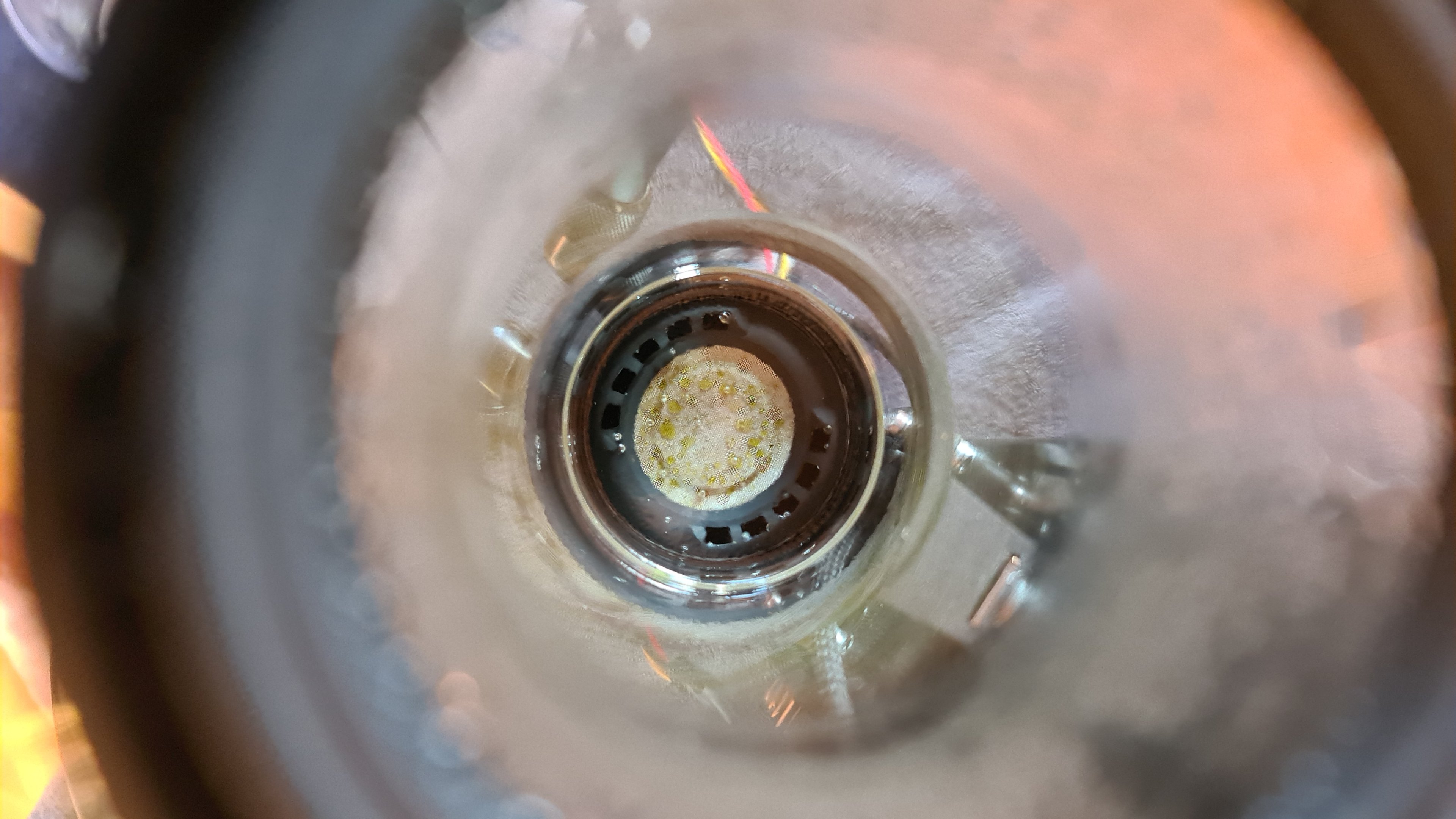

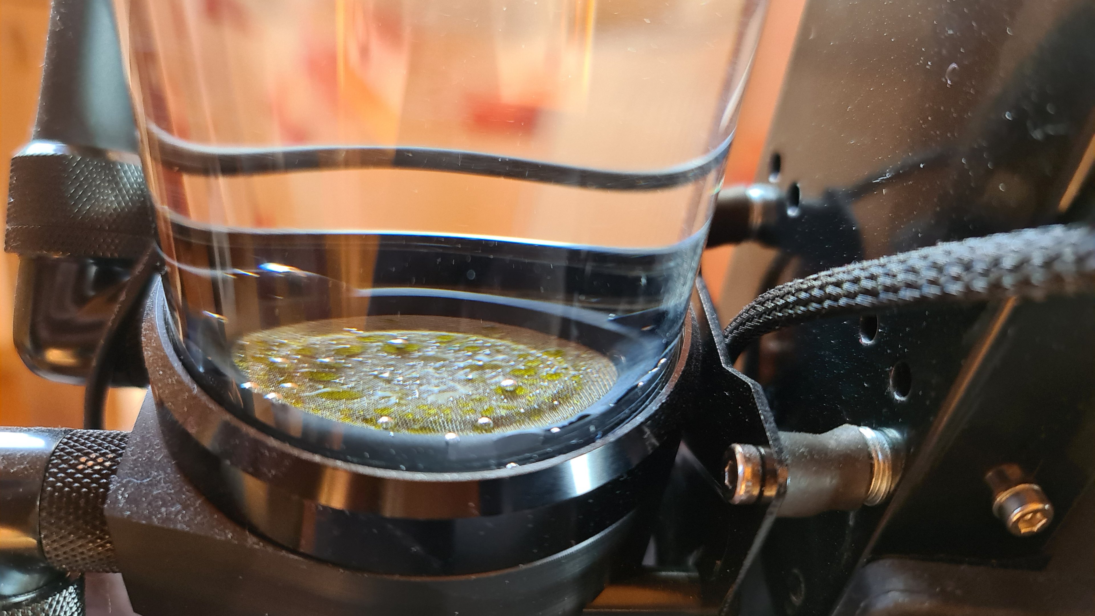

Mein DP Ultra hat übrigens nach nur wenigen Monaten schon seltsame Ablagerungen im Ausgleichsbehälter.
Sieht so ein bisschen aus wie Ölbläßchen, die bewegen sich auch und schwimmen umher.
Hatte jetzt aber kein Nerv mehr das komplette Wasser im MORA zu wechseln + Reinigung.
Mache denke mal im Herbst/Winter eine Komplettreinigung.

eRacoon schrieb:aktuell läuft das Wasser falsch rum durch den Block, eventuell deswegen auch etwas höhere Temps.
aber zumindest laut Block passt deine Verschlauchung doch so? bei meiner 3080 mit Bykski Block ist auch links rein, rechts raus (wo du dann noch rechts rein musst in die Backplate und links dann entsprechend wieder raus)
- Aug. 2007
- 5.711
Schläuche passen, aber die Laufrichtung ist erst CPU und dann oben in die GPU rein.
Für die Backplate ist dass egal, aber auf der Unterseite läuft es dann falsch rum durch die Jetplate.
Zum drehen muss ich also CPU Block drehen und Schläuche am MORA anpassen = Wasser komplett ablassen.

Hat mir dann doch keine Ruhe gelassen und eben die Flussrichtung korrigiert.
Hatte gar nicht gesehen dass man das Verbindungsstück zwischen den beiden Blöcken einfach drehen kann.
Das ist außen zwar nicht symmetrisch, aber die Bohrungen und Anschlüsse schon, damit kann man also einfach die Flussrichtung drehen ohne die Verschlauchung zu ändern.
Eben mal kurz getestet, vorher waren es bei 29,5°C Wasser so grob ~53°C auf dem Core.
Mit korrekter Richtung liegen wir bei gleicher Wassertemp etwa bei ~50°C.
Hat also noch etwas gebracht auch wenn nicht viel.
Zwar immer noch ein Delta von ~20°C zwischen Wasser und Core, aber denke da kann ich bei einer 400W GPU mit leben.
