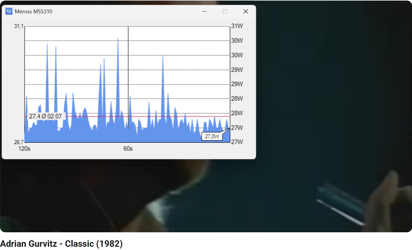

währe interresant zu wissen wie schnell der Intel ist wenn du im 62W weniger Strom gibst als er braucht
Im Falle eines 14600K sieht es so aus:
Mit 29W Powerlimit bereits knapp die Leistung eines i9-9900K (und Singlecore schon schneller als ein 8600G):
https://www.computerbase.de/forum/threads/pc-upgrade-passen-die-komponenten.2227841/post-30231760
Mit 44W Powerlimit bereits schneller im Cinebench 24 als ein 8600G (ca. 766-770):
https://www.computerbase.de/forum/threads/pc-upgrade-passen-die-komponenten.2227841/post-30231639
Du liest also nur HW-Info Werte aus, nicht an der Steckdose oder am 8Pin CPU Stecker gemessen.
Danke, Diskussion beendet.
Nein, das sind im BIOS gesetzte Powerlimits.
Diskussion beendet
Gute Idee. Einfach fest an die AM5 Effizienz glauben (ohne Messgerät), dann wird das schon.
nicht an der Steckdose gemessen
Hier Youtube Wiedergabe an der Steckdose gemessen, aber die Werte glaubst Du nicht. Aber eigene Messungen hast natürlich nicht.
