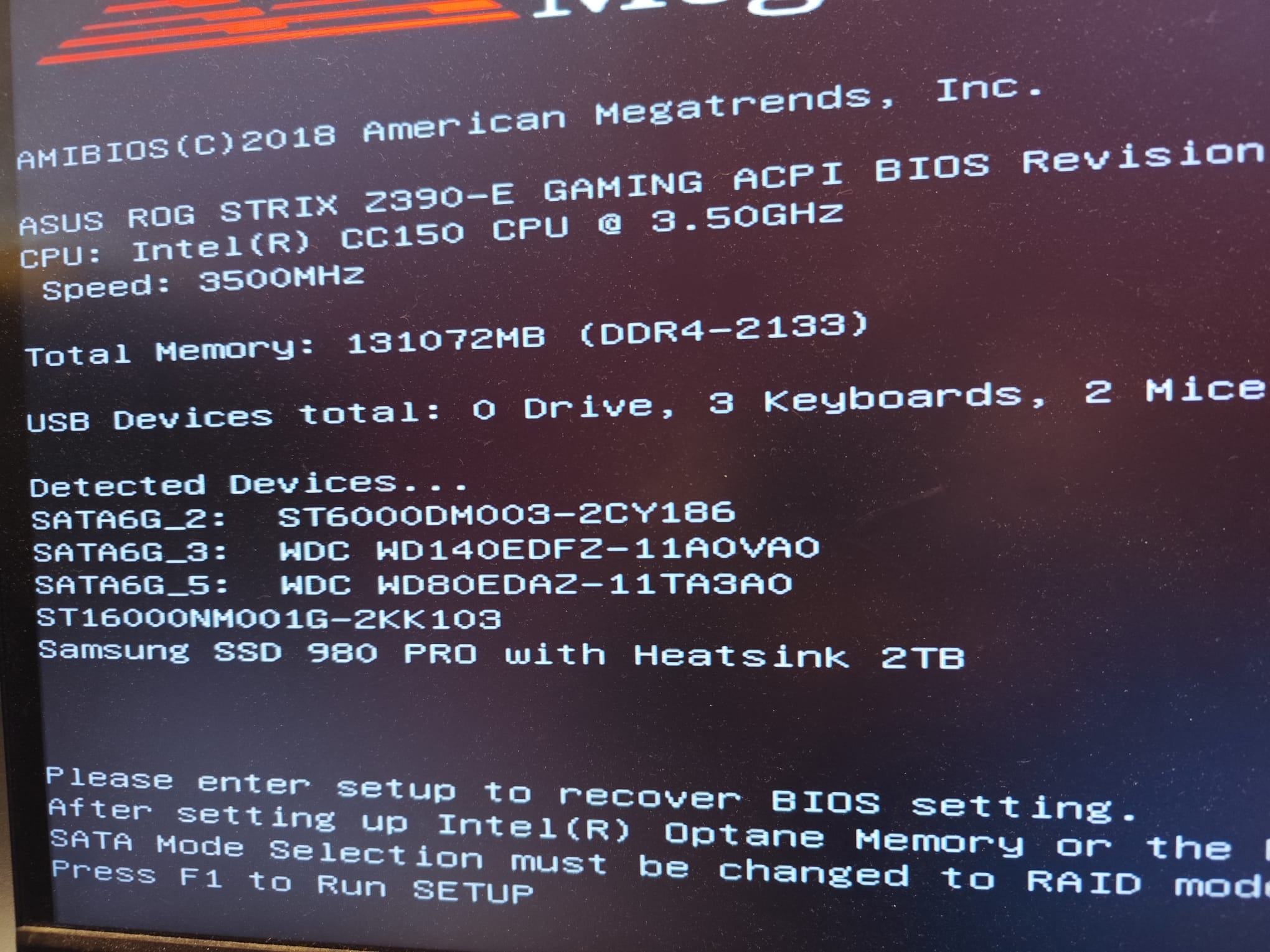

Nach Prozessorumbau werde ich mit der Fehlermeldung "After setting up intel(r) optane memory or the raid configuration was built, sata mode selection must be changed to raid mode to avoid uknown issues" begrüßt.
Nach bisher vorgenommenen Modifikationen im Bios leuchtet immer die CPU-Fehler LED und nichts geht mehr.
Nach Recherchen ergab sich, dass die CMOS-Batterie leer sein könnte. Diese habe ich überprüft (3.2 Volt) und trotzdem zur Sicherheit ausgetauscht

Äh wenn du ins UEFI kommst dann muß die CPU ja erkannt werden, sonst würde selbst das nicht gehen. Oder steh ich aufm Schlauch. Mal wie schon erwähnt mit weniger Ram versucht?
Festplatten auch mal abhängen.
Ja, UEFI komm ich rein... Aber nach jedem neuen Booten laufe ich in die rote LED. Kann dann nur erneut mit CMOS-Reset booten.
Und ja, sämtliche RAM-Kombis auch mit weniger versucht. Habe auch noch Dominator hier zum Test 4x8...

Im Anhang das, was mich immer begrüßt...
