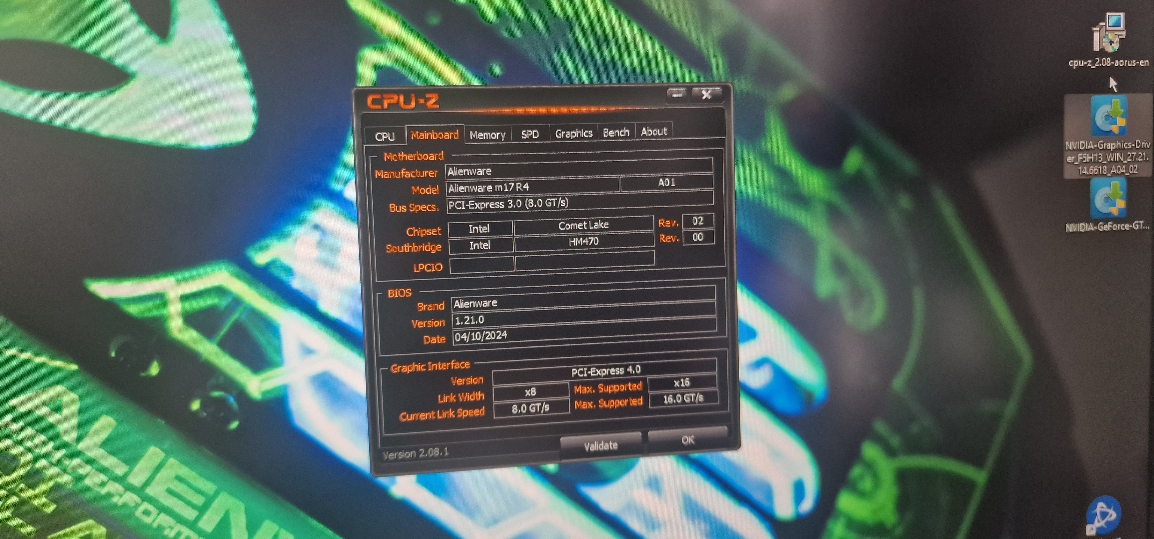

..Vieleicht hat das was damit zu tun das HD Intel Grafik und nicht die GPU 3080. Kein Ahnung ehrlich gesagt.

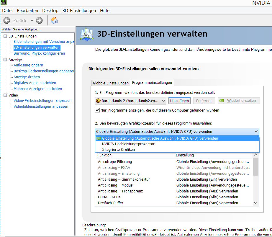

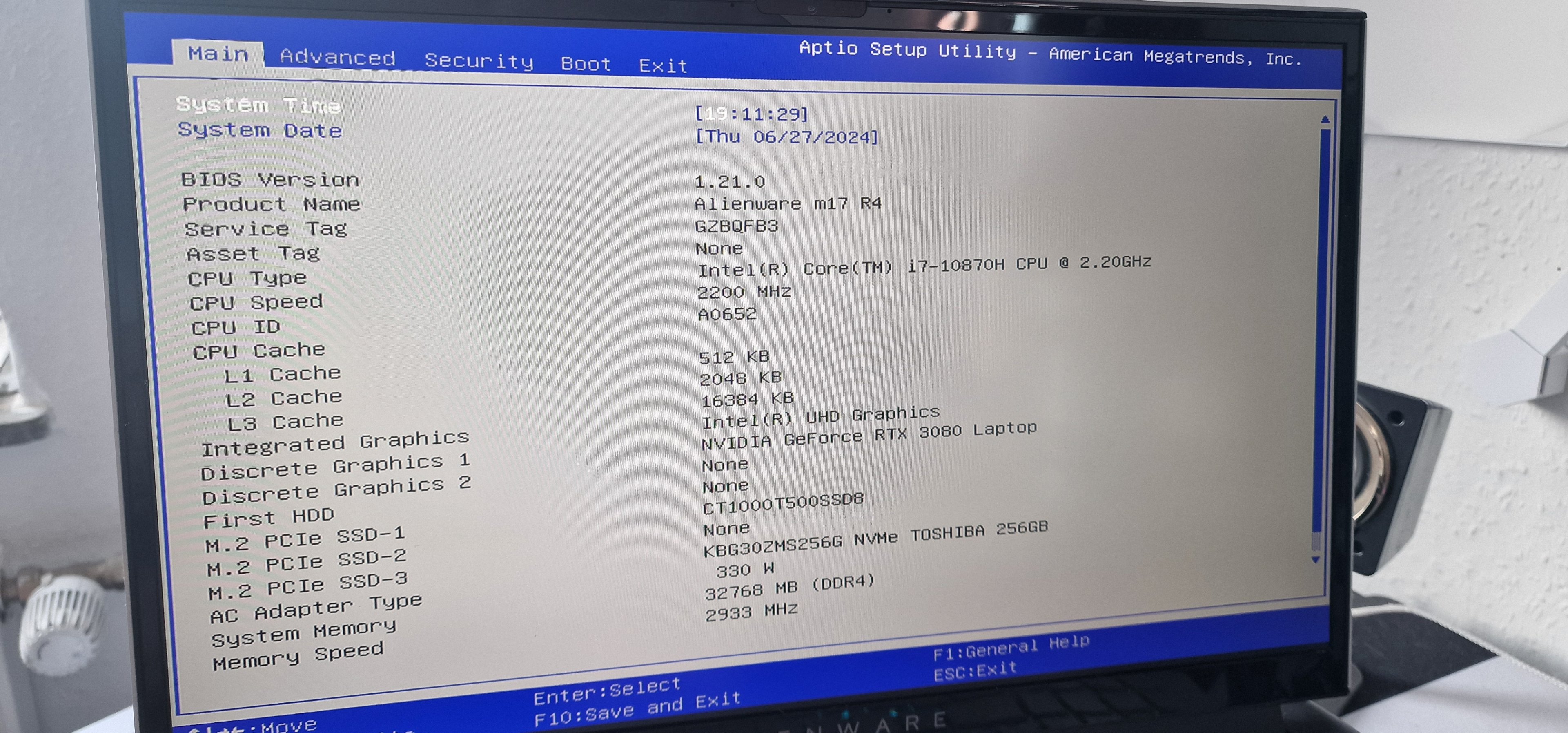

Hast du die Möglichkeit nur mit der dGPU (Nvidia) den Laptop zu betreiben? Im Bios oder im Commandcenter mal nachschauen.
Hab ich auch geschaut schon, glaube beim M17xr4 damals konnte man das abschalten glaube ich.
Den richtigen Treiber für 3070 oder 3080 bzw für das m17 R4 gibt es nur für Windows 10 bzw den Nvidia Treiber.
Kein Plan ob das was mit Windows 11 zu tun hat, überlege schon Windows 10 zu installieren. lol
Komm so oder so nicht mit Windows 11 klar, Menüführung usw.
So Windows 10 installiert, Sämtlich treiber probiert und nix. Beim Alienware Mx17R4 konnte man ja noch umschalten bzw Nvidia.
Genauso wie Anzeige und Video das fehlt bei mir ja wenn es nur über Laptop läuft, hab jetzt über Monitor laufen. Werde Morgen mal bei Dell anrufen und fragen.
Ich denke Intel HD läuft nur mit 60Hz und vieleicht liegt es daran wie auch immer.

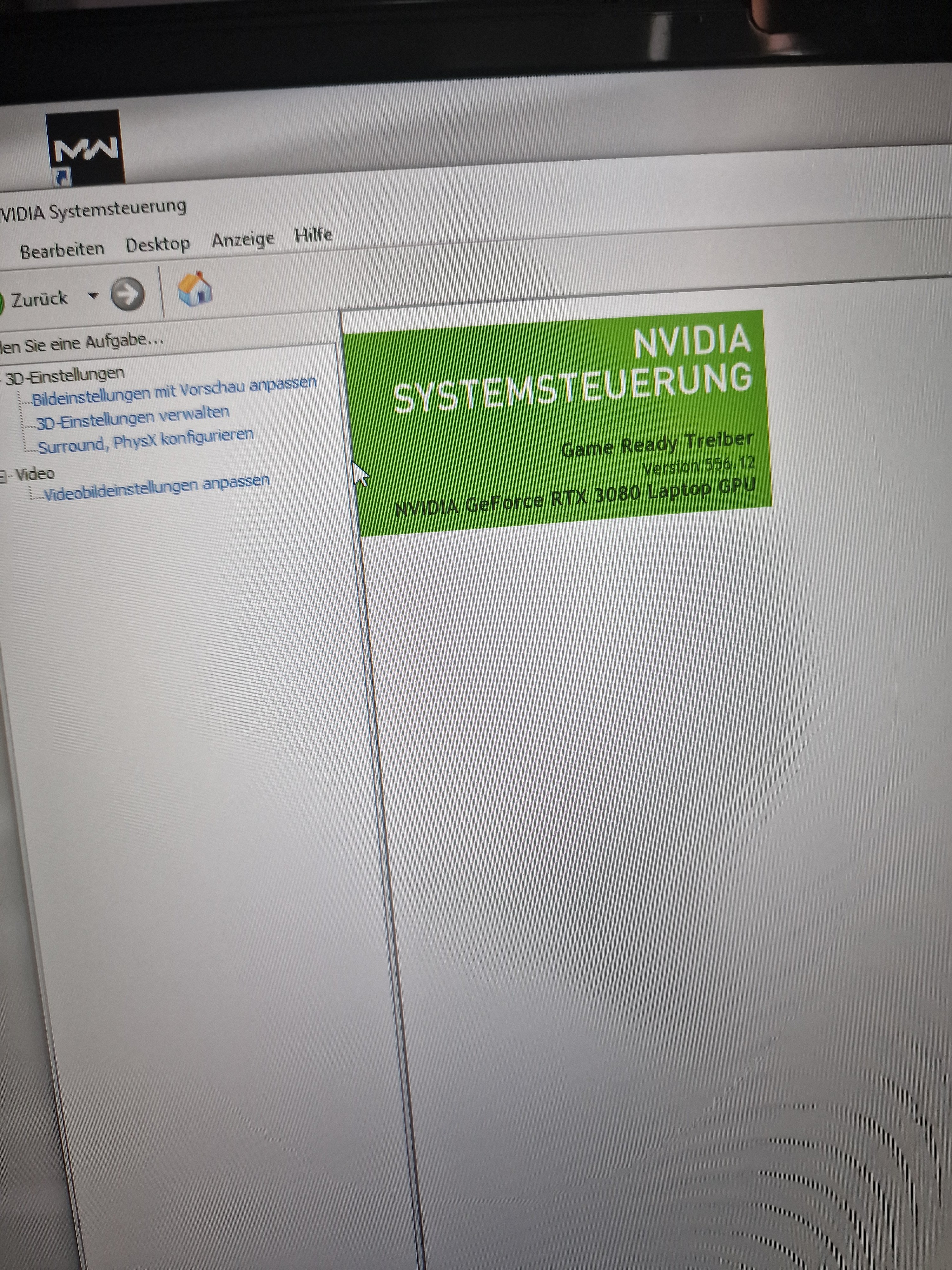

Hey hab dem Verkäufer geschrieben aber er antwortet nicht, habe viele bei Ebaykleinanzeigen angeschrieben die die gleich Konfiguration haben bzw das Laptop. Die haben alle 360Hz die haben mir Scrennshot von der Nvidia Systemsteuerung geschickt.
Das komische ist ich habe ein WQHD von LG, über den Monitor konnte ich 4k einstellen und spielen sowas habe ich auch noch nicht gesehen.
Wie meinst du das genau.
Also im BIOS/o.ä. mit Neustart, als natives FHD vs. 4K Panel (nicht einfach in den Einstellungen per Auflösungsänderung).
Ja Spiele laufen gut, habe jetzt ein Alienware 1080p mit 360Hz dran. Hab natürlich so ca 160 bis 200FPS bei Call of Duty z.b. da ich fast nur Multiplayer zocke.
Laut Hardware ID soll es ja ein AUOE295 360Hz Panel sein so wie der Verkäufer sagte. Steht ja auch bei AIDA 64
https://www.panelook.com/
AUO 17.3" IPS LCM 1920×1080 300nits WLED eDP 40pins 360Hz AUOE295
Mit Monitor & ohne Monitor.

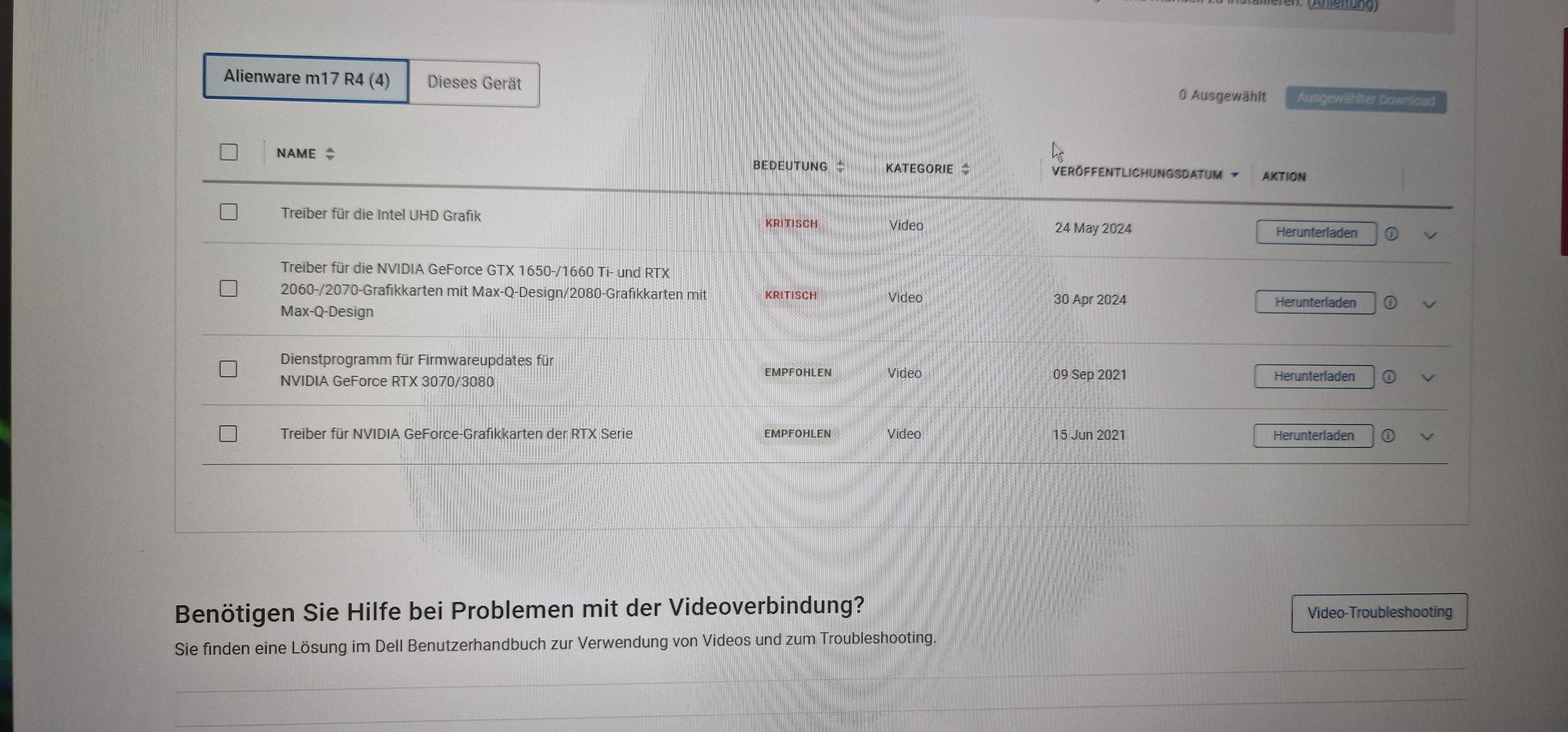

Schreib am besten mal den DELL support an. Dieses AUOE295 ist nen komisches ding weder Google noch der Windows Update Catalog findet was brauchbares. Du hast geschrieben das du verschieden Treiber Installiert hast wie sehen die aus? Dieses Notebook hat kein MUX switch was für dieses Jahrgang ok ist und es hat auch kein NV-Optimus. Ich würde die Original ISO runter laden und es einmal damit probieren weil dort die Treibe integriert sein sollten. Diese ISO findest du in dem Tool "Dell USB Recovery Tool" mit deine "Service-Tag". Dieses Tool bietet dir Windows 10 Home 64Bit an. Nach der Installation könntest du mit dem Tool "Double Driver" den Treiber extrahieren für Win11 soweit die Theorie..... :D
Reaktionen: GhostSniper4090
Ja genau, wollte davon mal ab so oder so den Dell Supprot anrufen oder schreiben, ja genau hat weder ein MUX Switch und auch kein NV Optimus.
Kenn das ja von der M17xr4 oder so da konnte an mit FN + 7 umschalten zwischen Intel HD unnd GPU. Ja die 3080 hat schon Leistung, aber mit 60Hz eine Katastrophe gerade bei Shooter.
Hab ja das Area 51 mmit ner 2070Super und das hat 144Hz läuft natürlich flüssig, klar ist schon ein bischen ärgerlich. Wenn ich da al was ereichen sollte, werde ich das auf jeden fall hier eintragen.
Eigntlich schade, ist aber schon ein Schönes Gerät. Windows 10 habe ich gestern frisch installiert, komme einfach bessr damit klar.
Windows 11 ist auch Top, keine Frage, aso mit Treiber meine ich den 3080/3070 Nvidia Treiber von der Dell Seite, jetzt habe ich den Neusten drauf von Nividia bzw für Notebook/3080
