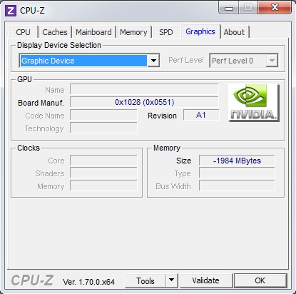

Hallo liebes Computerbase Forum. :)
Ich habe ein großes Problem mit meinem Alienware M17x r4 (Mitte 2012).
Jedes mal wenn ich einen Nvidia Treiber Installiere und den Laptop anschließend Neustarte hängt sich der PC nach der Anmeldung sofort auf. Das einzige was ich dann noch tun kann ist lange die Powertaste gedrückt halten bis er sich ausschaltet. Im Abgesicherten Modus funktioniert er zumindest ohne Probleme.
Es handelt sich um eine Nvdia Geforce GTX 675m.
Ich bin echt am verzweifeln und weiß nicht mehr weiter.
Ich habe schon alle möglichen Foren durchforstet und komme aber nicht zu einer Lösung. :(
Garantie habe ich auch leider keine mehr.
Versuchte Problembehandlungen:
-) System-Wiederherstellung
-) Clean Windows Install
-) Alle möglichen Nvdia Geforce GTX Treiber

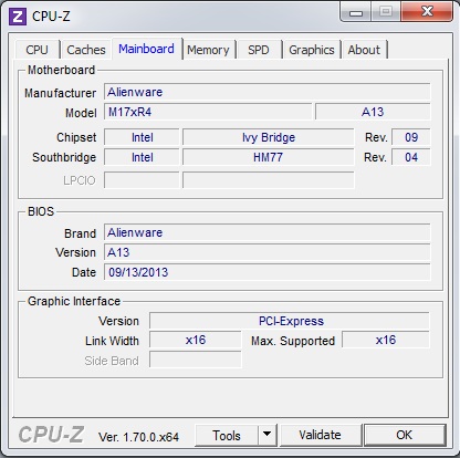

-) BIOS auf A13 updated
-) Alles aus dem Autostart rausgenommen
-) CCleaner die Registry gereinigt
-) CMD checkdisk ausgeführt
Pc Daten:
-) Laptop: Alienware M17x R4
-) Grafikkarte: Nvidia Geforce GTX 675m
-) OnBoard Grafikkarte: Intel HD Graphics 4000
-) Prozessor Intel Core i7 3610QM 2.3Ghz
-) Arbeitsspeicher: 20GB
-) Betriebssystem: Windows 7 64Bit
Ich hoffe Ihr könnt mir helfen :/

Und bevor ich es vergesse - wie sieht das Bild aus wenn die GTX675m nicht aktiv ist - d.h. wenn Du nur die iGPU benutzt?
Kommt da was?
Hab jetzt erstmal den Dell Hardwaretest gemacht und er findet keine Fehler.
Ich weiß nicht ob das gut oder schlecht ist.
Das ist schon mal gut mMn.
iGPU läuft - Bild ohne Probleme?
Doch so eine CD hab ich und hab sie auch schon Installiert doch kommt aufs selbe hinaus.
Wenn ich nur die iGPU benutze dann passt das Bild einwandfrei also ohne Mängel und Grafikverlust. :/
