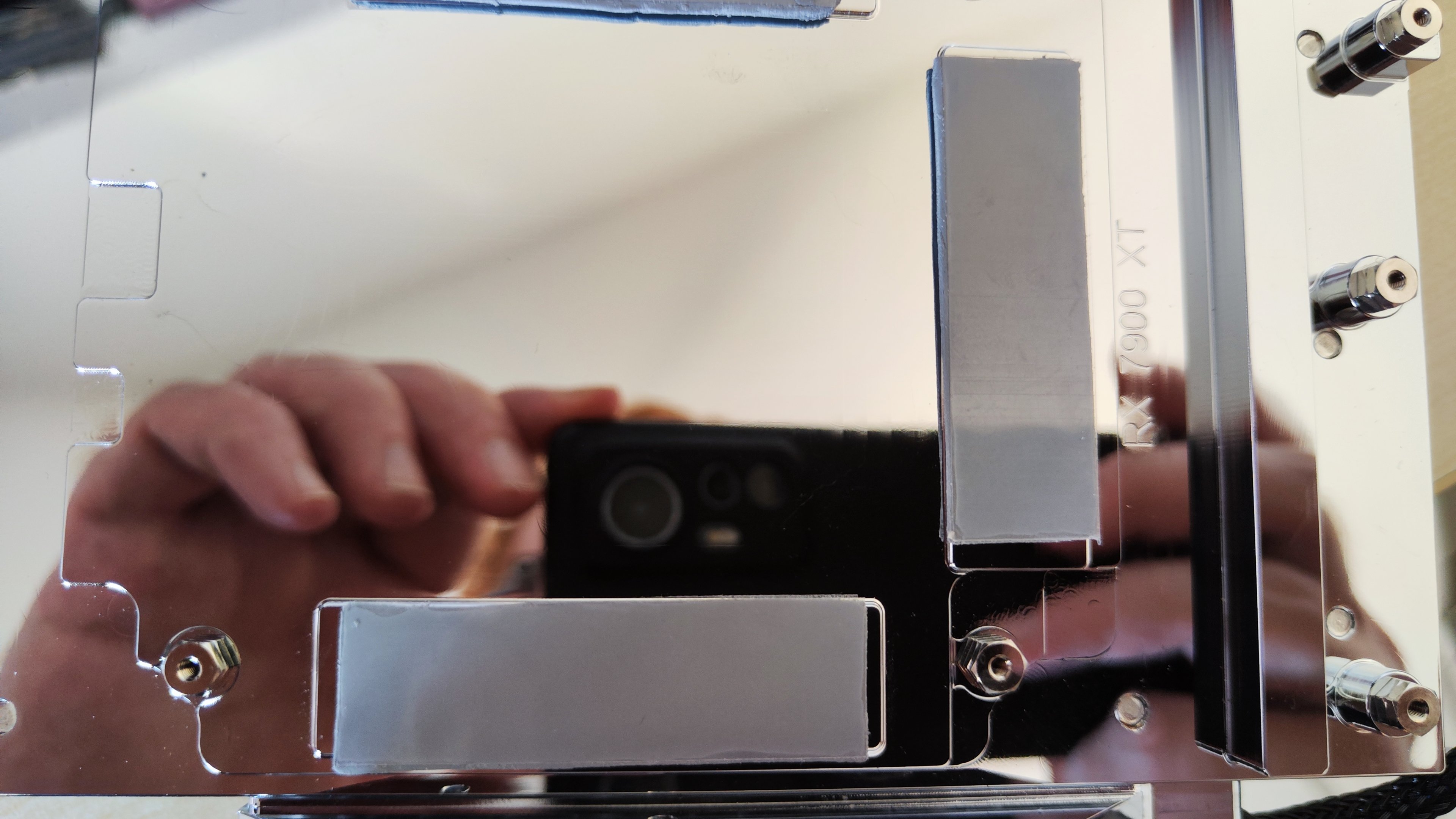

An der Qualität der AIO kann man an ein paar Kleinigkeiten mäkeln:
  • Die Wärmeleitpads des VRams sind zu kurz und hätten diese nicht ganz bedeckt.
    Zum Glück fehlen bei der 7900 XT 2 VRam Chips, sodass ich dort etwas abschneiden und bei den anderen hinzufügen konnte
  • Die äußeren Schrauben für die Backplate waren etwas schräg montiert, ich hätte die Schrauben nicht reinbekommen. Musste sie etwas lösen, dann ging es.
  • In der Anleitung sind ein paar kleine Fehler drinnen
