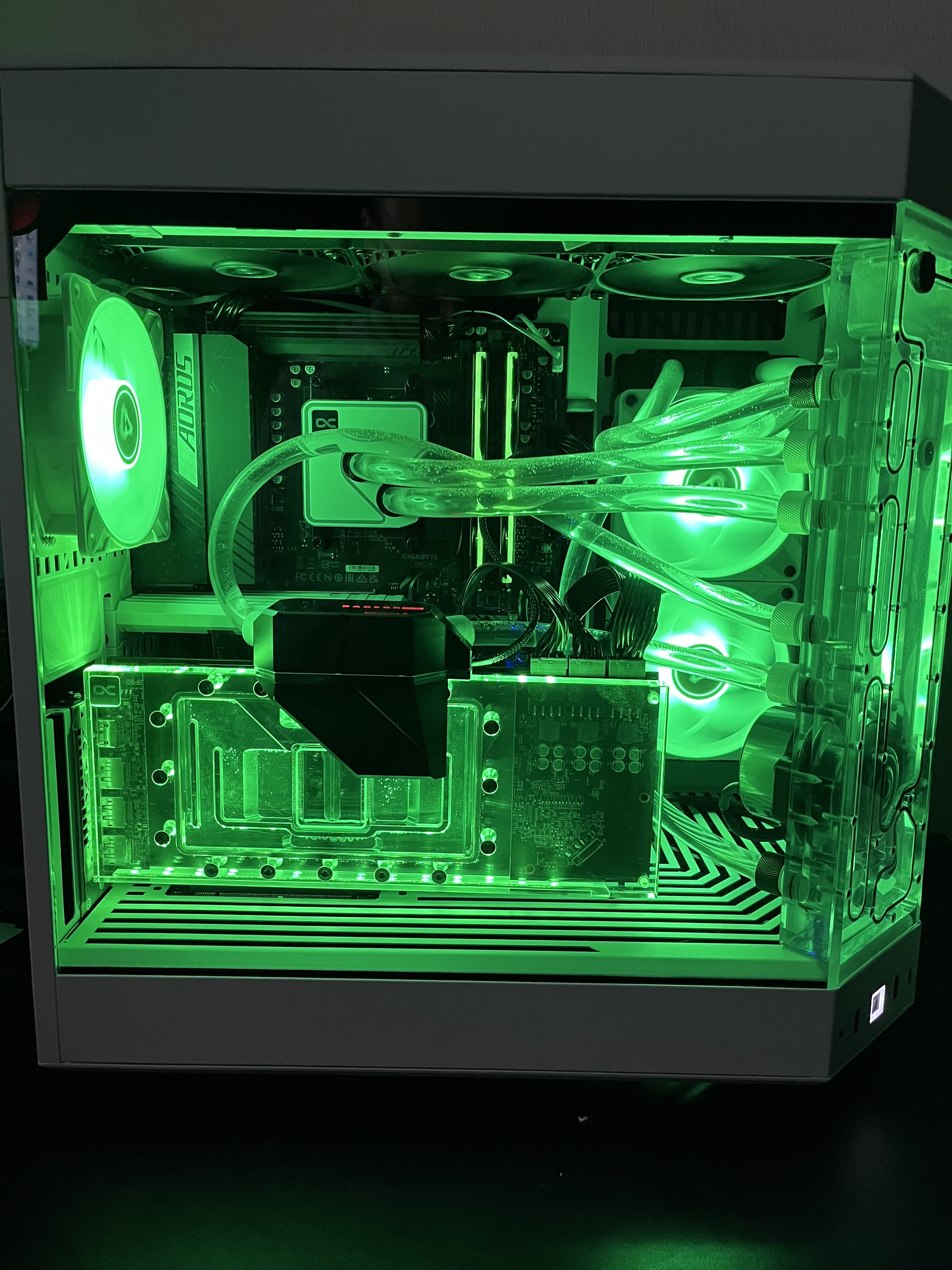

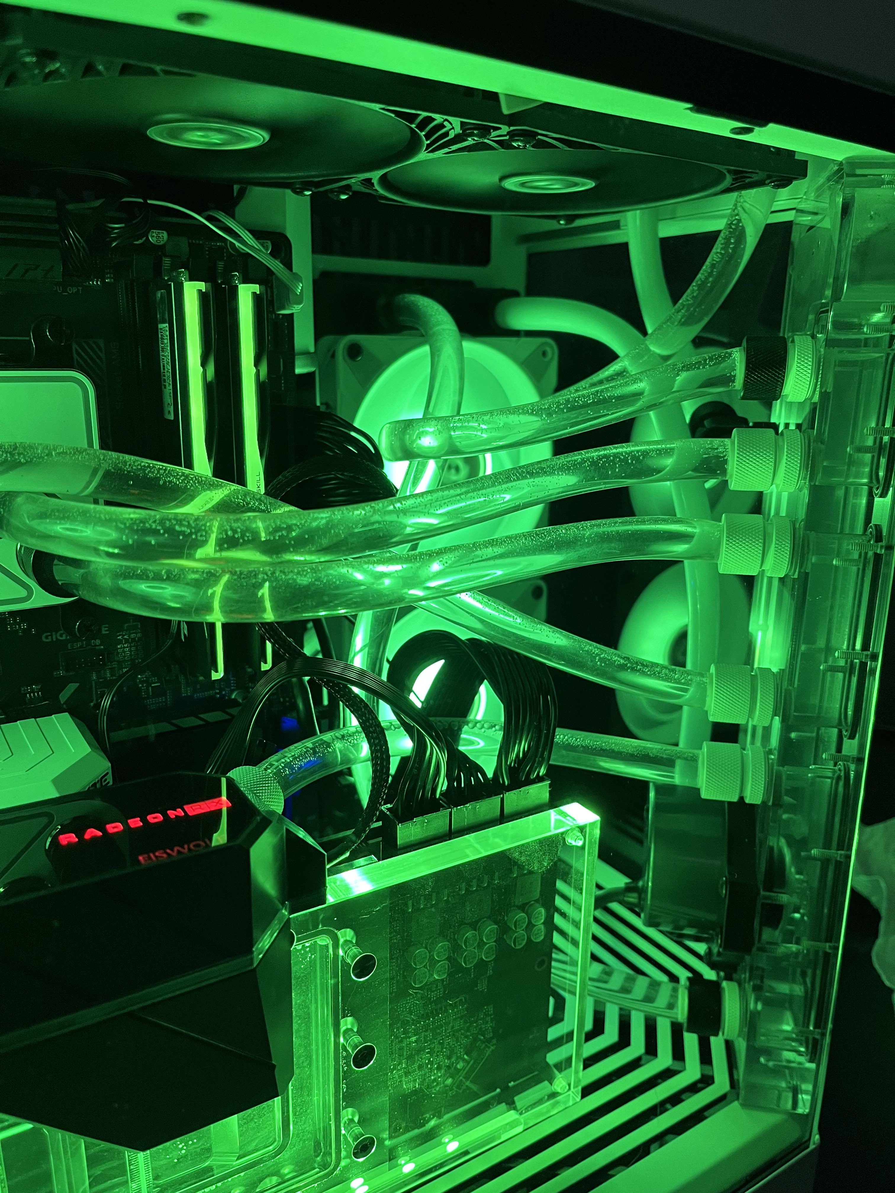

Hallo Leute
Ich habe eine Frage und zwar möchte ich (wie der Titel schon verrät) meine Eiswolf 2 in meinen bereits vorhandenen Custom Loop integrieren.Nun frage ich mich
ob das überhaupt geht und wenn ja wie ?.Muss ich den Pumpenkopf/Terminal abnehmen oder kann ich einfach die Schläuche austauschen und einfach quasi so einbinden ?.
Meine Komponenten sind:
-Ryzen 7 7800X3D Mit Alphacool Core 1 und Distroplate von Radicult Customs 240mm Radi
-RX 7900 XTX Merc 310 von XFX mit Eiswolf 2 360mm Radi gekühlt
-Gehäuse ist ein Hyte Y60
-Pumpe ist eine VPP 775
Anbei 2 Bilder da mit ihr euch ein Bild davon machen könnt ^^

Geht ohne Probleme. Die Anschlüsse am GPU Terminal sind normale G1/4 Anschlüsse. Einfach durch gewünschte Winkel/Fittinge ersetzen und einbinden.
Das selbe mit dem Radiator.

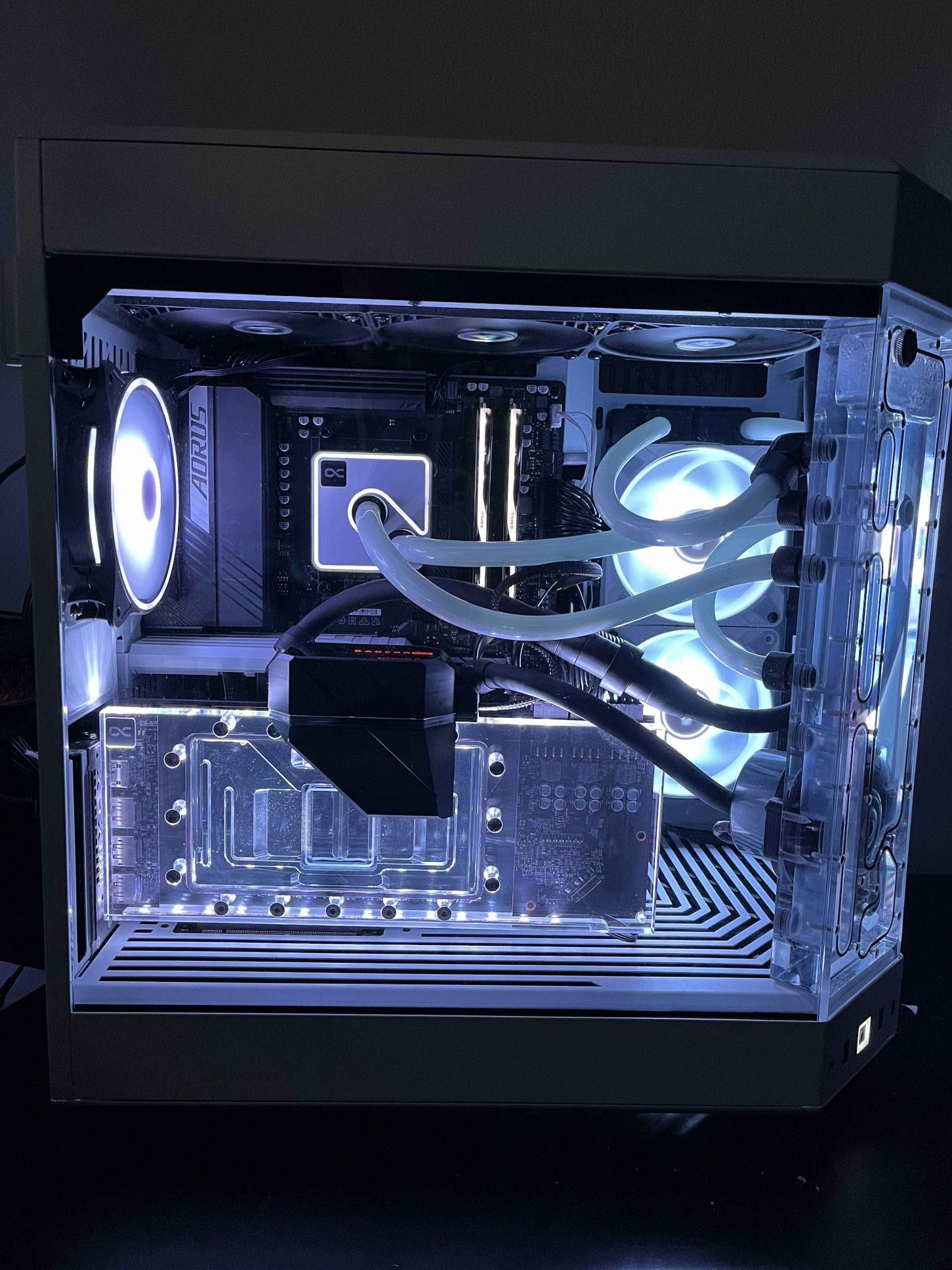

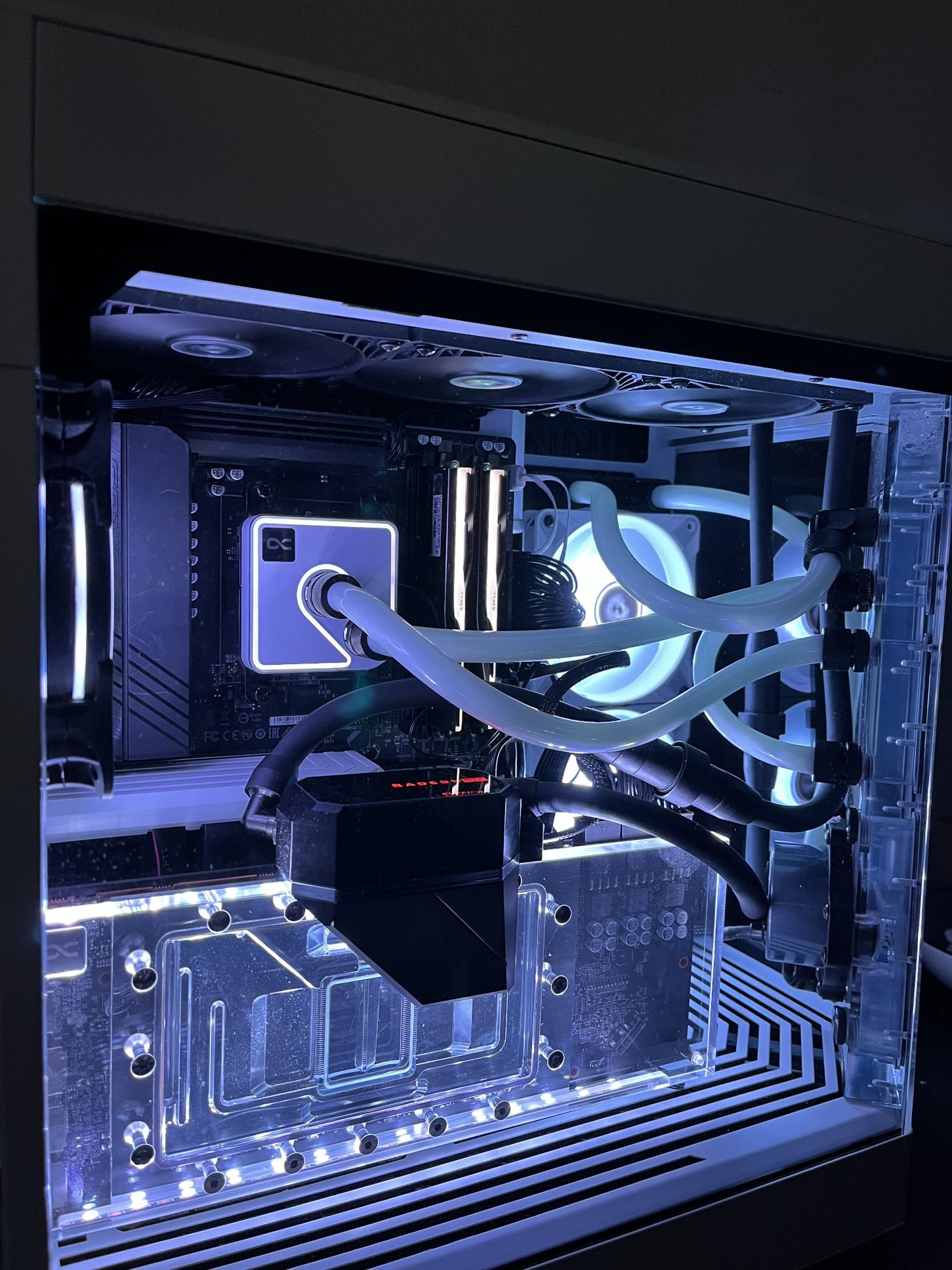

Hi Leute
Ich haben fertig ^^ Ich habe die Komponenten so angeschlossen wie es auf Radicult Customs zu sehen ist.Jetzt habe ich aber 2 Pumpen (Eiswolf 2 und VPP 775) die gegeneinander laufen. Jetzt meine Frage wo habe ich den Fehler gemacht ?.
Anbei sind 3 Bilder
Wieso gegeneinander? Wenn's wirklich gegeneinander ist, dann entsprechend ein und Ausgang wechseln?
habe jetzt Probehalber mal die Pumpe der Grafikkarte abgesteckt,hat aber nix geholfen und die CPU Temp war auf 52 C aber als ich die Pumpe der Graka wieder drangesteckt habe ging die Temperatur der CPU sofort auf 37 C runter.Jetzt bin ich total verwirrt heisst dass dass doch beide Pumpen laufen ? aber eben Gegeneinander ?.
Was lässt dich denn glauben das die Pumpen gegeneinander laufen?
Habe es schon gelöst ich hatte die Distroplate anschlüsse vertauscht und somit haben die 2 Pumpen wirklich gegeneinander gearbeitet.
