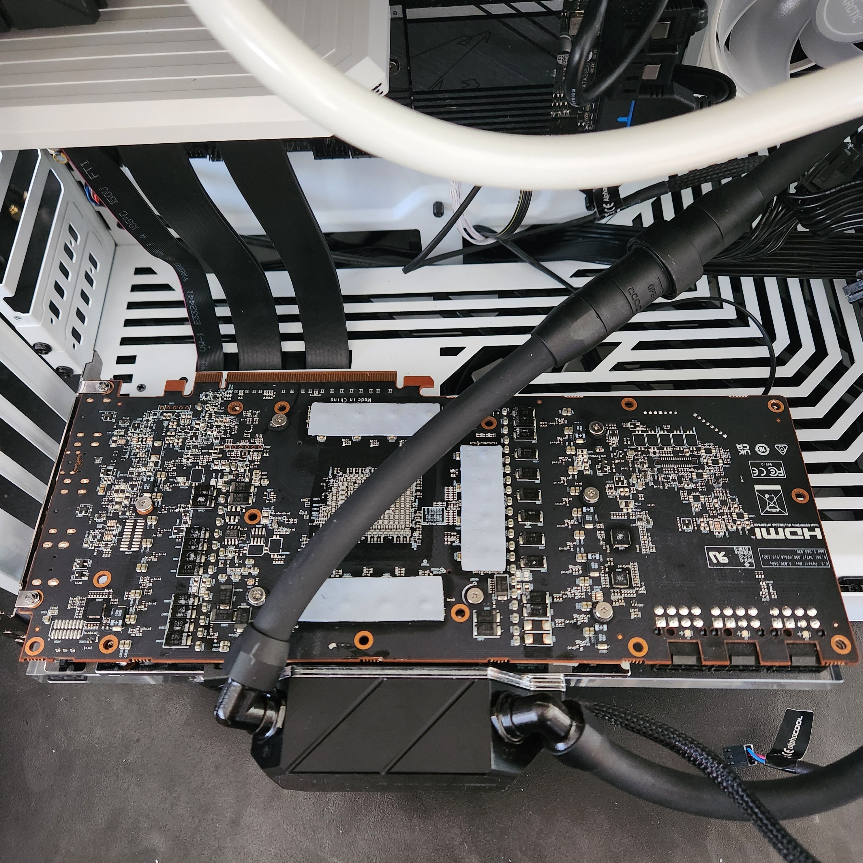

Ich habe gestern Abend meine Grafikkarte Rx 7900 XTX Merc 310 auf eine Eiswolf 2 von Alphacool umgebaut.Mein Problem wenn ich den PC hochfahre hab ich 40 Grad im Idle,aber selbst wenn ich nur ein Video auf Youtube schaue geht die Graka Temperatur auf über 80 Grad und sogar in die Notabschaltung.
Bin für jede Hilfe dankbar

Hab sie jetzt nochmal auseinander genommen hier sind Bilder vielleicht seht ihr meinen Fehler ?

Keinen Kontakt zwischen Platine und Kühler oder Pumpe läuft einfach nicht. Warum stehen eigentlich die Lüfter?
Edit: im letzten Bild sieht man das der Chip kein Kontakt hatte.

Wenn ich das richtig sehe hat der kühler den GPU-Chip nicht berührt.
Ich Tippe mal auf zu dicke Wärmeleitpads für die VRAM
Reaktionen: Blackdragon1990, bondki und H1ldegunst
Das war des Rätsels lösung.
Vielen lieben Dank euch allen
Vorallem Wern001 hab die Pads einfach mit nem Cuttermesser dünner geschnitten,jetzt geht es.
