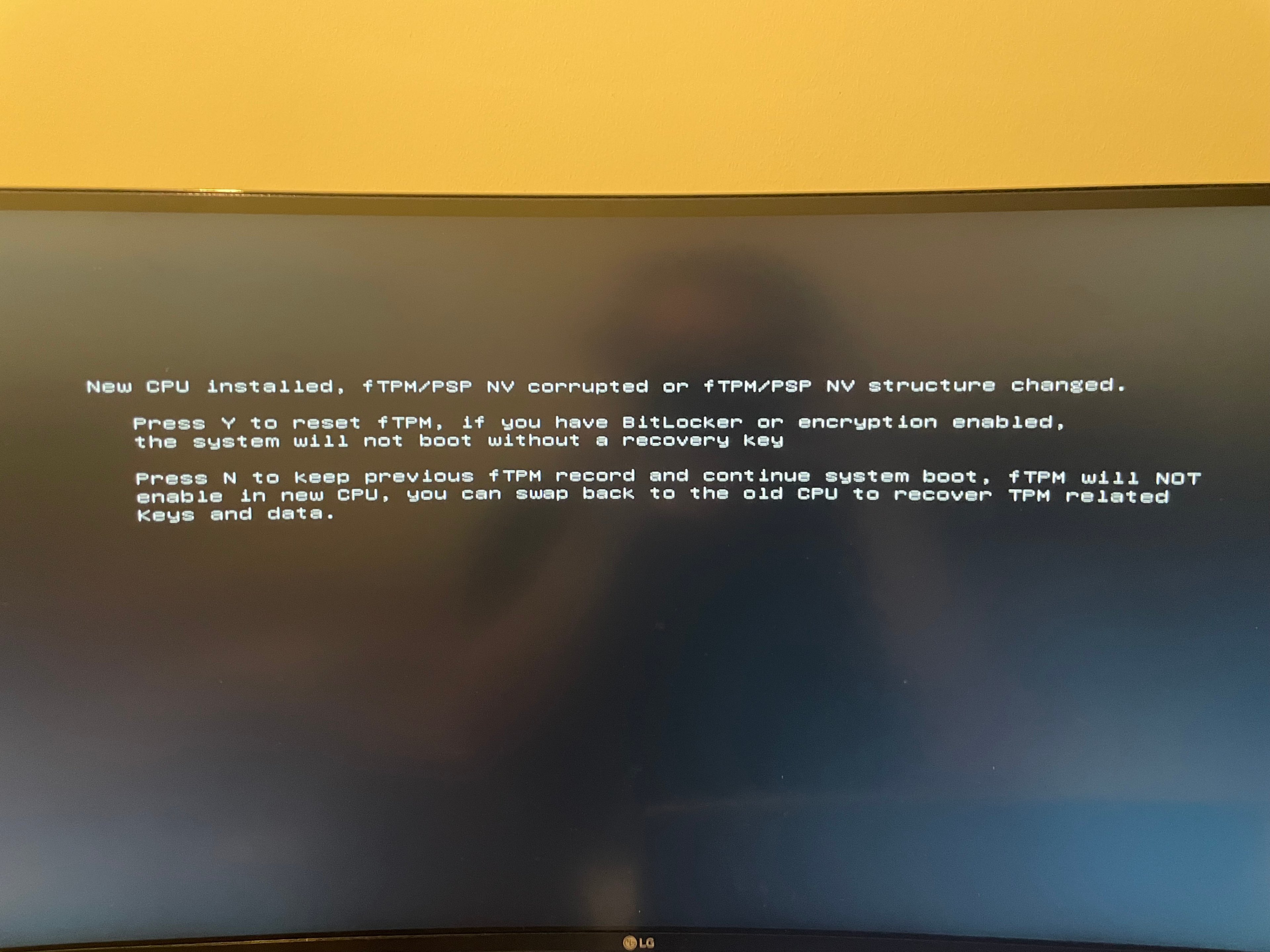

War das MB,
Asus läuft sofort ohne was daran zu machen
was macht man hier nochmal?:
Reaktionen: qiller
Z drücken
