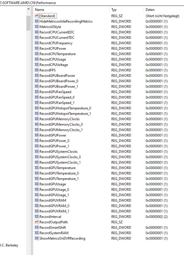

Oh, kenne das Problem, hatte das allerdings mit Anti-Lag bzw. Chill konnte das eine nicht ausschalten und das andere nicht einschalten. Die sind aber direkt zurückgesprungen.ComputerJunge schrieb:Da passiert die gleiche Deaktivierung nach Tab-Wechsel.
Das schlimme ist, ich hab es irgendwie hinbekommen, ohne Treiber Neuinstallation oder sowas, nur mit mehreren Neustarts, aber wie genau, weiß ich leider nicht mehr.

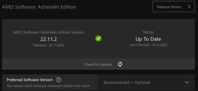

ComputerJunge
Captain Pro
- Sep. 2018
- 3.934
Bei mir geht es ja schon vor diesem Update mit der 22.11.2 bereits nicht mehr.Northstar2710 schrieb:habe von 22.11.2 -> 23.2.1 upgedatet Win10.
Aber ich installiere nachher die 23.2.1, zur Not mit einer weiteren DDU-Schleife. Wobei ich überhaupt nicht sicher bin, dass der Treiber die Ursache ist.
Vielleicht könnte ja noch jemand mit funktionierendem Metric-Overlay einen Screenshot des Reg-Keys Computer\HKEY_CURRENT_USER\SOFTWARE\AMD\CN\Performance zum Vergleich posten.

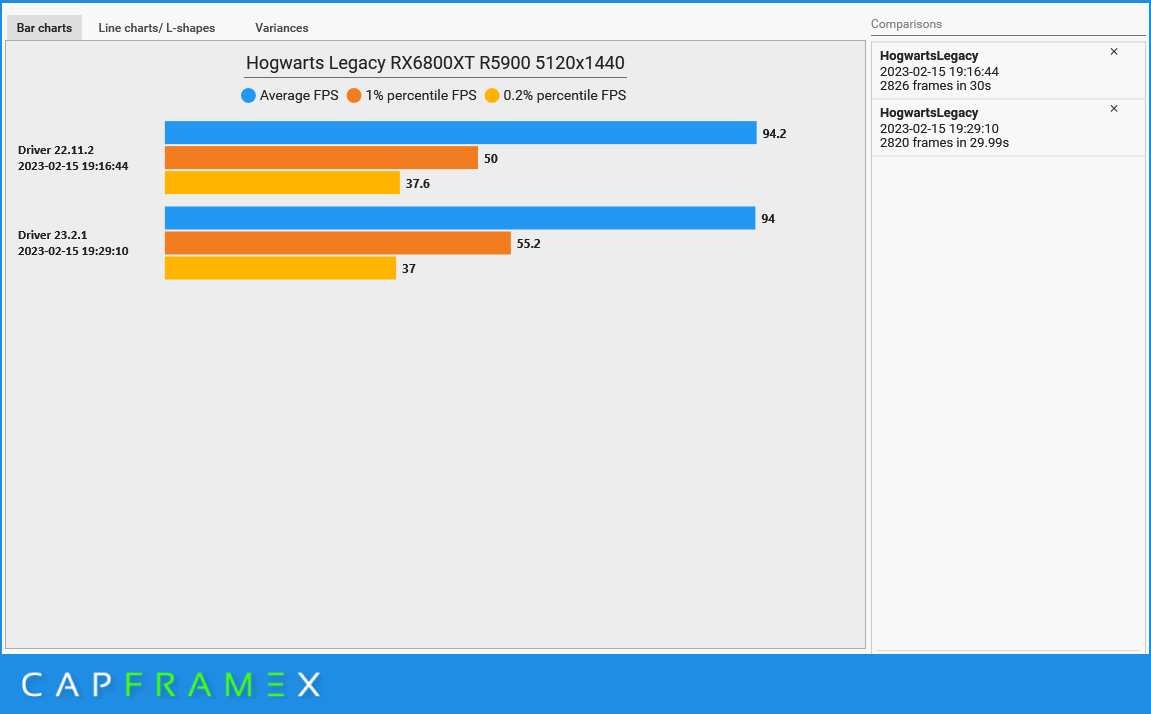

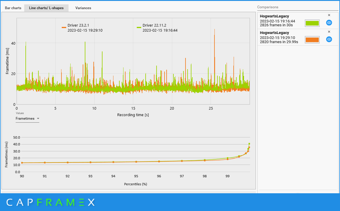

- Feb. 2009
- 10.838
Mhmmm
also so viel Bringt der Treiber jetzt auch nicht...
Aber die Lows sind besser.... das schon mal Positiv
Stats zu dem run: https://www.capframex.com/sessioncollections/bb14013a-775c-49e2-93f0-efe7ac613002

ComputerJunge
Captain Pro
- Sep. 2018
- 3.934
DDU + neuer Treiber (inklusive der nach DDU eigentlich überflüssigen Option "Werkseinstellungszurücksetzung"). Metric-Overlay geht immer noch nicht. Immerhin läuft Windows noch. ;-)ComputerJunge schrieb:Aber ich installiere nachher die 23.2.1, zur Not mit einer weiteren DDU-Schleife. Wobei ich überhaupt nicht sicher bin, dass der Treiber die Ursache ist.
Seit dem Einbau der Vega hatte ich mit der Software keine relevanten in diesem Sinne "schwerwiegenden" Probleme (die eine oder andere Installation musste ich mal wiederholen).
Frage: Dass die vorhandenen Spielprofile eine DDU-Behandlung überstehen, ist erwartet?
