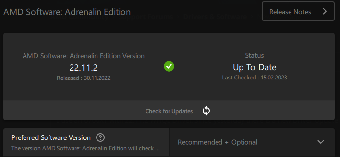

Clayman79 schrieb:Hat das noch jemand, dass der Treiber über die "Check for Updates" Funktion überhaupt nicht gefunden wird?
Hast wohl «nur empfohlene» Treiber eingestellt, oder? Blicke da auch nicht durch, wenn AMD einen Treiber als «empfohlen» markiert und wenn nicht...

Yep. War bei mir und einigen anderen genauso. Das dürfte aber ein über das Rollout-Verfahren bewusst geplantes Verhalten sein. Einfach die aktuelle Version selbst herunterladen.Clayman79 schrieb:Hat das noch jemand, dass der Treiber über die "Check for Updates" Funktion überhaupt nicht gefunden wird?
Ist beides angehakt. "Optional & Empfohlen". Aber was man so liest wartet man mit dem Treiber wohl besser erst mal.AnkH schrieb:Hast wohl «nur empfohlene» Treiber eingestellt, oder? Blicke da auch nicht durch, wenn AMD einen Treiber als «empfohlen» markiert und wenn nicht...
