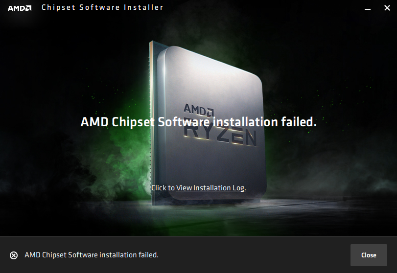

Ich kann den neunen Chipsatztreiber, der heute erschienen ist, auch nicht installieren, es kommt immer:
kann jemand helfen? danke!

@BlackhandTV
Fehlercode? Ansonsten vieleicht einfach abwarten bis AMD den auch offiziell freigibt.
Ansonsten probiere es mal mit diesem Tool. Bei mir war der Fehler damals auch ein lokales Problem und lies sich damit beheben.
Reaktionen: Asghan und BlackhandTV
Es könnte ja auch einen Grund geben, warum AMD den noch nicht freigegeben hat? Falls Du ein ASRock Board hast, dann könntest Du Dich ja dort mal an den Support wenden.
