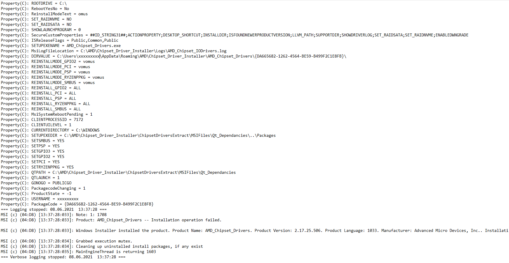

Vor ca. 2 Wochen wollte ich ursprünglich mein BIOS updaten (von F30 oder F31 auf F40 oder höher) aber vorher mal meine Treiber überprüfen. Dabei kam es dann zu Problemen, ursprünglich mit dem GPU-Treiber aber letzen Endes funktioniert nun sozusagen fast nichts mehr.
Zuerst kam es zu Problemen mit Gigabyte Treibern, dann zum bekannten Error 1603 und aktuell kann ich meine Chipset-Driver weder richtig installieren noch deinstallieren.
Mit dem AMD Support stehe ich seit 2 Wochen in Kontakt aber die Antworten sind bisher nicht mal ansatzweise hilfreich gewesen bzw. haben mein Input einfach völlig ignoriert und das Standardprozedere abgearbeitet, dass ich bereits min. 30x durchgeführt habe (keine Übertreibung).
Stand jetzt kann ich mit vielem hin und her vermutlich den GPU-Treiber richtig installieren, sprich sowohl 21.4.1 als auch 21.5.2 gehen über die jeweiligen Installer mit einigen Workarounds - sobald ich dann jedoch wieder einen dieser Installer zum "reparieren" nehme oder über die Radeon Software von 21.4.1 auf 21.5.2 updaten will bekomme ich den 1603 Error. Wenn ich die GPU-Treiber über DDU erst mal richtig entfernen will, führt das beim automatischen Neustart zu einem BSOD mit Driver state failure als Grund. Tatsächlich würde ich dieses Problem jedoch erst mal als zweitrangig betrachten, da möglicherweise fehlerhafte Chipset-Treiber dafür verantwortlich sind und mit etwas Arbeit die GPU Treiber grundsätzlich wohl funktionieren.
Mit dem Autodetect tool von AMD wird mir nämlich vor der GPU direkt angesagt, dass ich die Chipset-Driver installieren kann/soll. Dies führt jedoch zum Abbruch ohne einen Fehlercode, den Log dazu hänge ich an. Wenn ich dann den PC neu starte um Treiber zu deinstallieren, kann es auch schon mal dazu kommen, dass danach auch die Radeon Software mitsamt der GPU-Treiber weg sind.

Zu den beiden AMD-Links: Beide Installationen funktionieren bei mir nicht, soll ich es grade mal probieren und dir die Logs einstellen?
Siehe Screenshot, deswegen dachte ich, das sei nötig...

Der Chipset-Installer entpackt immer die Treiber etc. in C:/AMD, hier bin ich nun einzeln auf die Treiber, jedoch nicht bis zum Treiber-Installer selbst, sondern nur bis zur .msi und habe diese ausgeführt. Aus irgendeinem Grund war immer meine zweite Festplatte, also Laufwerk D: als Standardpfad vorgegeben, das habe ich dann jedes mal auf C: geändert und den Rest so gelassen, wie er war. So habe ich jeden Treiber installiert.
Anschließend bin ich auf den ursprünglichen Chipset-Installer und habe darüber noch mal alle installiert, was dann auch funktionierte.
Der Autodetect-Installer startet jetzt auch direkt mit der Frage ob ich meinen Grafiktreiber reparieren (aktuell installierte Version) oder updaten (21.5.2) möchte. Zuvor hat er erst mit den Chipset-Treibern angefangen, da er wohl erkannt hat, dass die fehlerhaft oder nicht vorhanden waren.
Das einzige Problem ist nun, dass er nach der Installation trotzdem anmerkt, dass die Chipset-Treiber-Installation fehlgeschlagen ist, obwohl ich keine angestoßen habe. Log wird keiner angezeigt und der Link für "weitere Informationen" ist nicht hinterlegt...
