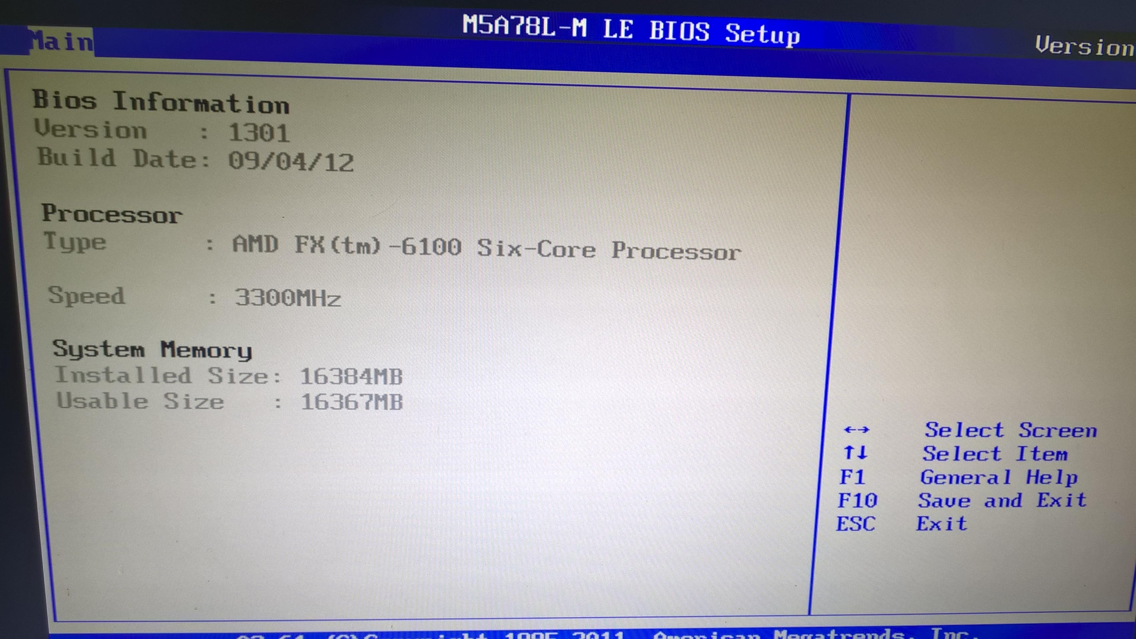

Meine Vermutung liegt darin, dass entweder das Netzteil (no-name) die Problemstelle ist oder aber die Kühlung bzw. der Lüfter der CPU. (AMD FX 6100).
Hat jemand hier im Forum konstruktive Ideen wo und wie ich am besten vorgehen kann, um das Problem zu lösen?
Ich bin Hardware-Technisch leider kein Crack und daher wollte ich die Frage mal hier im Forum stellen.
Im Anhang gibt es zwei Bilder. Zum einen Ein Bild aus dem BIOS, zum anderen eine Konstellation der Hardwarekomponenten. Auf Wunsch kann ich gerne mehr Bilder oder Informationen hochladen.

Was ist das für ein mainboard? Nur weil Asus draufsteht kann das nicht auch einen Schuss weg haben.
