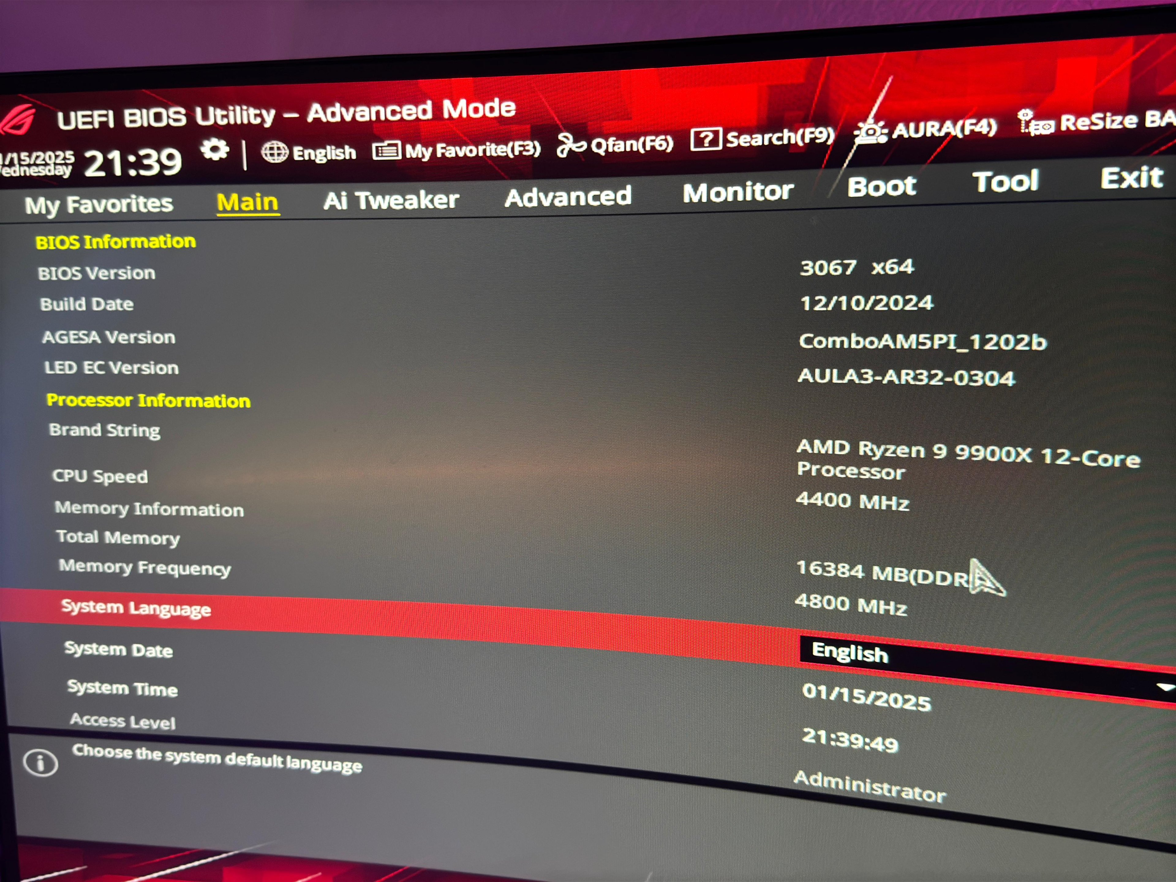

Ich habe im BIOS gerade so etwas nicht direkt gefunden, habe aber einfach mal ein Bild gemacht. Vielleicht kannst du darauf mehr erkennen als ich oder mir genauer sagen, was du meinst.

steht da doch unten ist aus. mal bios defaults laden probiert? und was steht jetzt auf der ersten seite oben links? 12 kerne?

2. Bild vom BIOS wo es CPU, Speicher etc. anzeigt

Hey erstmal hier die Bilder die du wolltest. in meinem Bios stehen 12 kerne aber ich glaube das ist nur der brand name also einfach der name vom prozessor.
