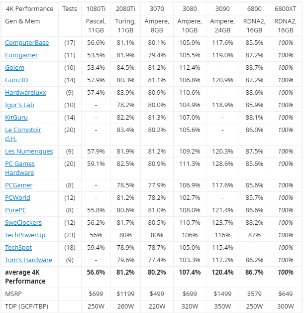

Dann schau dir auch mal ein paar andere Reviews an. Dort siehst du fast überall, dass die 6800XT in 4K deutlich hinter der 3080 ist, während sie auf 1080p und QHD einigermaßen mit der 3080 mithalten kann.
Wenn bei dir ca 7% deutlich sind, will ich nicht wissen was dann 20% sind. Für einen Spürbaren unterschied sind in meinen Augen ca 30% nötig. Ob ich in 4K nun 60 FPS oder 65FPS habe - das merke ich nicht. Aber ob ich 60FPS oder 75FPS habe - das würde ich eher merken ohne auf den FPS Zähler zu achten.
Seit wann sind 7% deutlich? Meiner Meinung nach hat AMD mehr als abgeliefert und mit der 6800 bieten sie auch das rundeste Paket an, wenn man die Karte auf unter 200W runter regelt.
Also deine Wahrnehmung will ich auch haben :D
DEUTLICH ist vll die 3090 vor der 6800XT....aber selbst 20% sind jetzt nicht die Welt. Das regelt dann die 6900XT.
Aber bei 100% (6800XT) vs 107% (3080) spürst nicht mal nen feuchten Furz beim Gamen. Egal wie viele FPS das sind....10 vs 10,7 oder 150 vs 160,5 :stacheln:
Dazu ist die 6800XT in FHD und WQHD deutlich näher bzw sogar schneller, da die AMD im CPU Limit mehr rausholt als die Nvidia.
Bis vor kurzem waren 7 oder 8% noch deutlich genug um pauschal immer die 5700XT anstatt der 2060 Super zu empfehlen.:mussweg:
