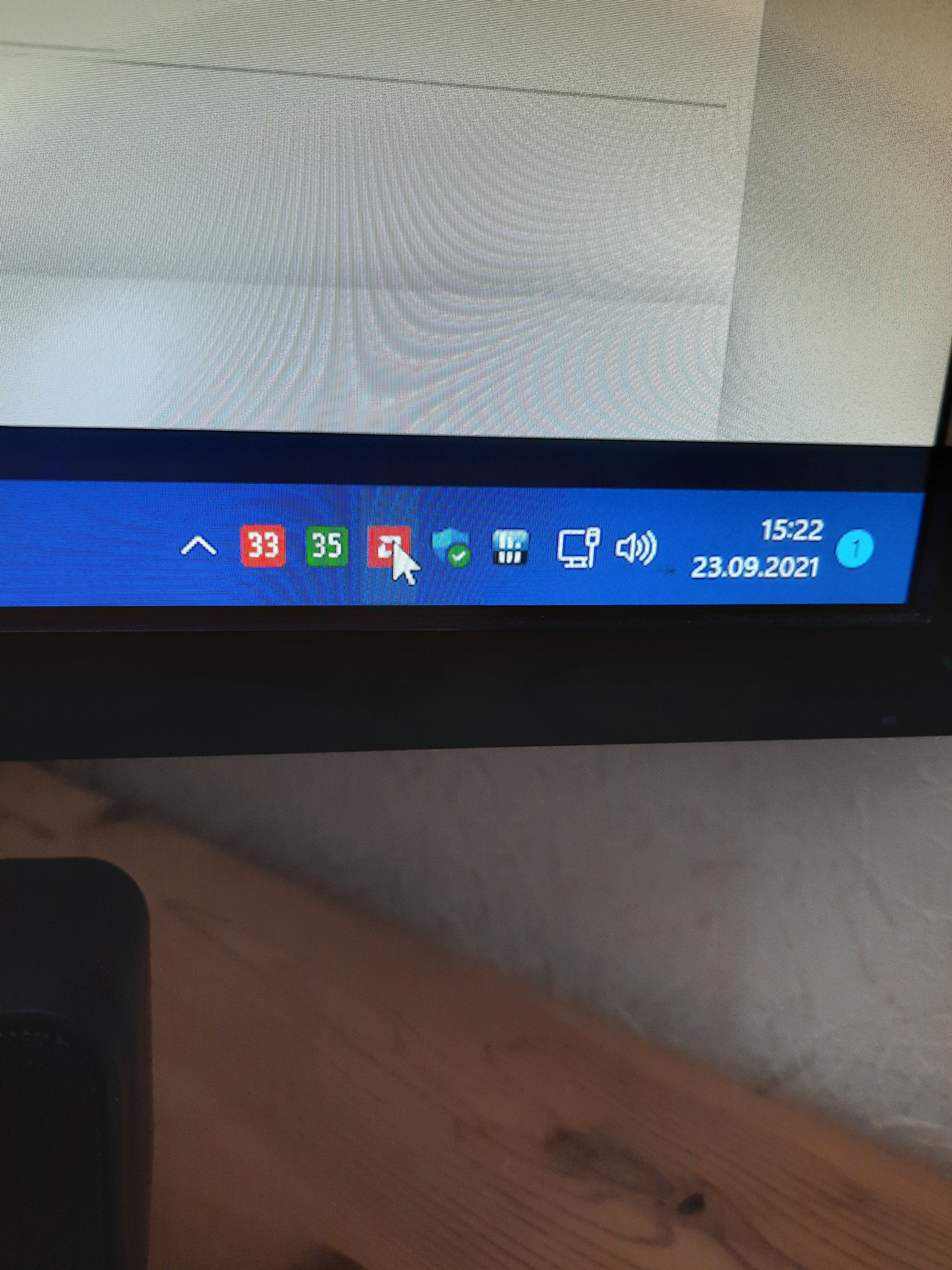

Nicht immer aber immer öfter .... Das Symbol der Software in der Taskleiste unten rechts reagiert bei rechtsklick nicht. Rechtsklick Desktop anwählen "AMD Radeon Software" der Zeiger wird zum Kreis dreht 3x und Feierabend. Komme nich an die GPU Einstellungen. 1x oder 2x Neustart und alles funktioniert normal.
Mehrere Treiberversionen probiert. Auch da immer mal der Fehler.

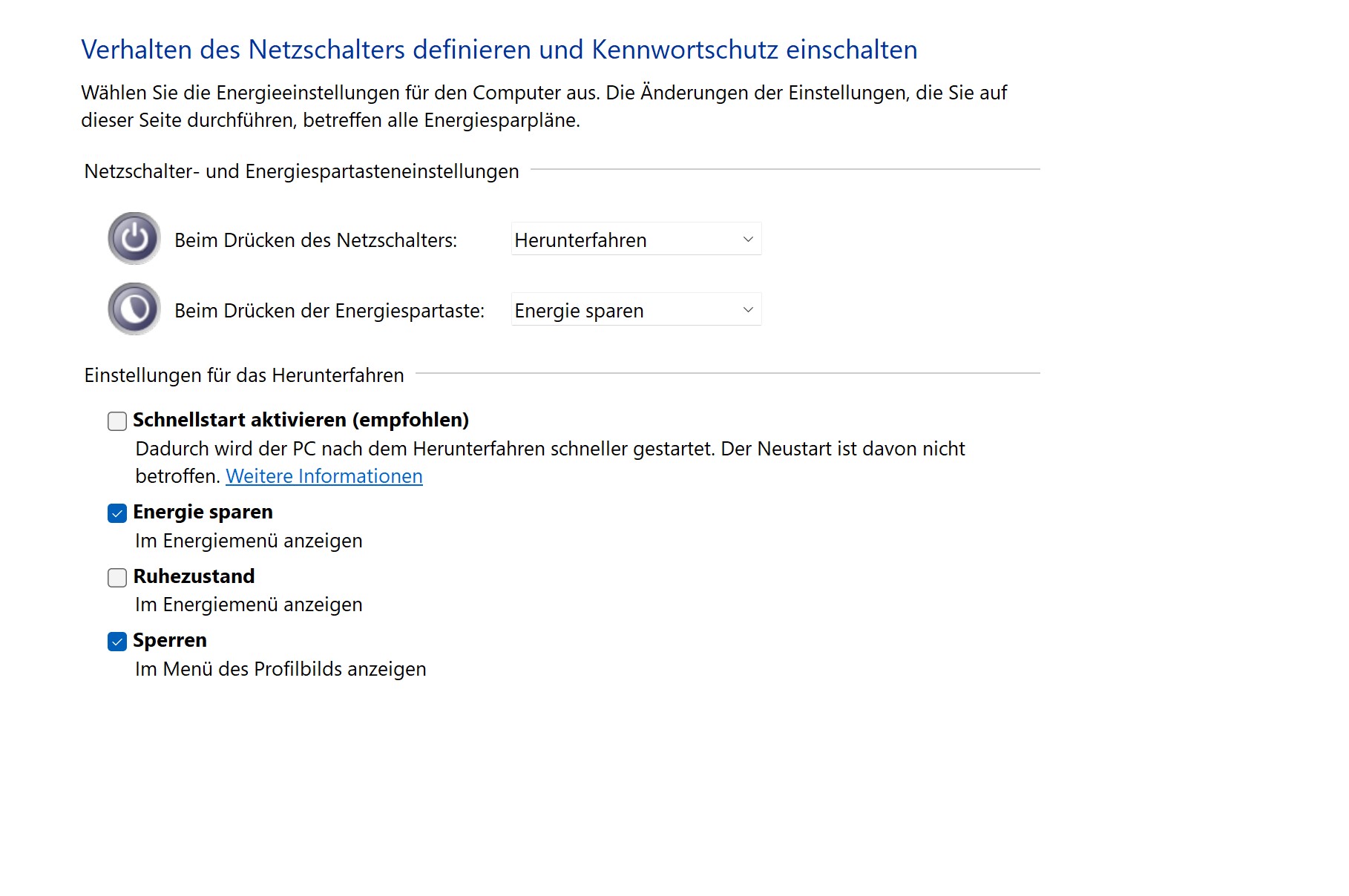

Deaktiviere mal den Windows Schnellstart:
"Windows 10: Schnellstart deaktivieren/aktivieren "

... auch bei Rechtsklick keine Reaktion von der Software.....
Schnellstart war deaktiviert ......
