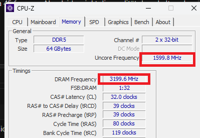

Stabile 6400, auch nicht schlecht.
@djducky Mit UCLK:MCLK 1:2
@Niklas_1406
Stell mal den RAM auf 6000 oder 6200, damit das 1:1 läuft, oder setzte es mit 6400 auf 1:1, wenn es noch stabil läuft. So kostet es Leistung.

@AMD-Flo Was meinst du mit RAM auf 1:1 setzen ? es ist 6400er Ram und er läuft doch auch mit 6400 mhz oder seh ich das falsch ?
Gute Frage, wo sieht man ob der RAM 1:1 oder 1:2 läuft?
Die Uncore Frequency ist nur auf 1600 Mhz, also halbes 3200 was bei DDR-6400 der "reale" Takt ist (ist etwas komplizierter, aber jetzt mal so vereinfacht).
Reaktionen: AnkH
@djducky Huch, wo kann ich das einstellen ? Hatte im BIOS extra XMP 1 mein ich war es ausgewählt weil da 6400 Stand
RAM Einstellungen sind nicht meine Spezialität, aber bei einer absehbar zu hohen Belastung des Speichercontrollers schaltet das gerne in den 1:2 Modus. Man bekommt 6400 ggf. mit Glück manuell 1:1 hin. Und ein XMP Profil ist eigentlich auch für Intel.
Asonsten sind 6000 bis 6200 MT/sec idR problemlos möglich mit 1:1. Jedenfalls ist das der Grund, warum niemand ernsthaft 6400er RAM empfiehlt für Ryzen 7000 - und für 9000 eigentlich auch nicht.
Schau mal hier:
https://www.computerbase.de/artikel....81670/seite-6#abschnitt_ddr55200_vs_ddr56000
"Jenseits von DDR5-6000 fällt das Verhältnis UCLK zu MCLK von 1:1 auf 1:2 zurück. Es fällt also der Speichercontroller- und nicht der Infinity-Fabric-Takt – zumindest offiziell. Denn auf dem Gigabyte X670E Aorus Master stellt das BIOS bei DDR5-6200 automatisch auf UCLK=MCKL um, obwohl es die Option UCLK=MCLK/2 gibt."
Hier muss die gleiche Zahl stehen, sonst läuft es nicht ideal:
Selbst DDR5-7400 mit 1:2 läuft nicht schneller als DDR%-6200 mit 1:1:
https://www.pcgameshardware.de/RAM-...3D-DDR5-7400-vs-DDR5-6200-in-Spielen-1425049/

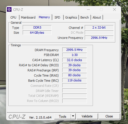

Ich würde einfach mal das 6000er Profil laden. die Timings sind nicht schlechter.
Hat der RAM kein Expo Profil?
Erledigt, aber das wird bestimmt auch keine 20fps mehr bringen, vielleicht also doch eine größere CPU ?
hat auch niemand behauptet, dass es das bringt - ist aber besser jetzt. :D

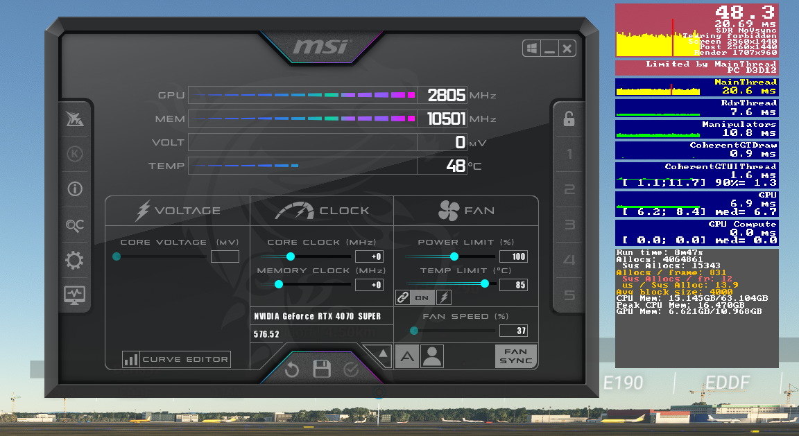

Ist das das Afterburner Fenster was ihr sehen wollt ?
N20ein, du musst das Overlay einstellen und aktivieren, suche mal in Netz danach.

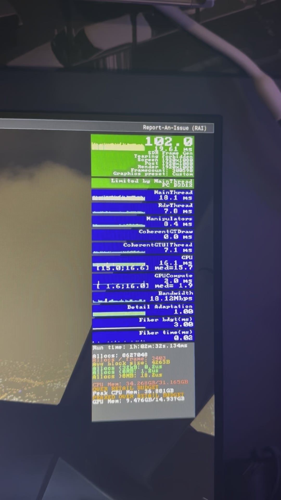

Für mich sieht die Anzeige nicht nach aktiven Framegen aus, sonst müsste es mit 20,69 ms 96,6 FPS anzeigen. Zumindest ist das in MSFS 2024 so.
Vielleicht ist auch die Anzeige falsch, aber dann müsstest du einen deutlichen Unterschied spüren.
Wichtig ist auch, dass nichts im Hintergrund läuft.
Eigentlich sollte es so aussehen, Bild aus dem Netz mit 2024er Version. Auch ca. 20 ms, aber doppelte FPS:

Das habe ich gesehen, aber die Werte passen nicht, außerdem müsstest du einen Unterschied spüren. Deshalb mit einem 2. Tool messen. Afterburner ist immer hilfreich, auch in anderen Spielen.
In deiner Debug Anzeige sehe ich kein Framegen.
