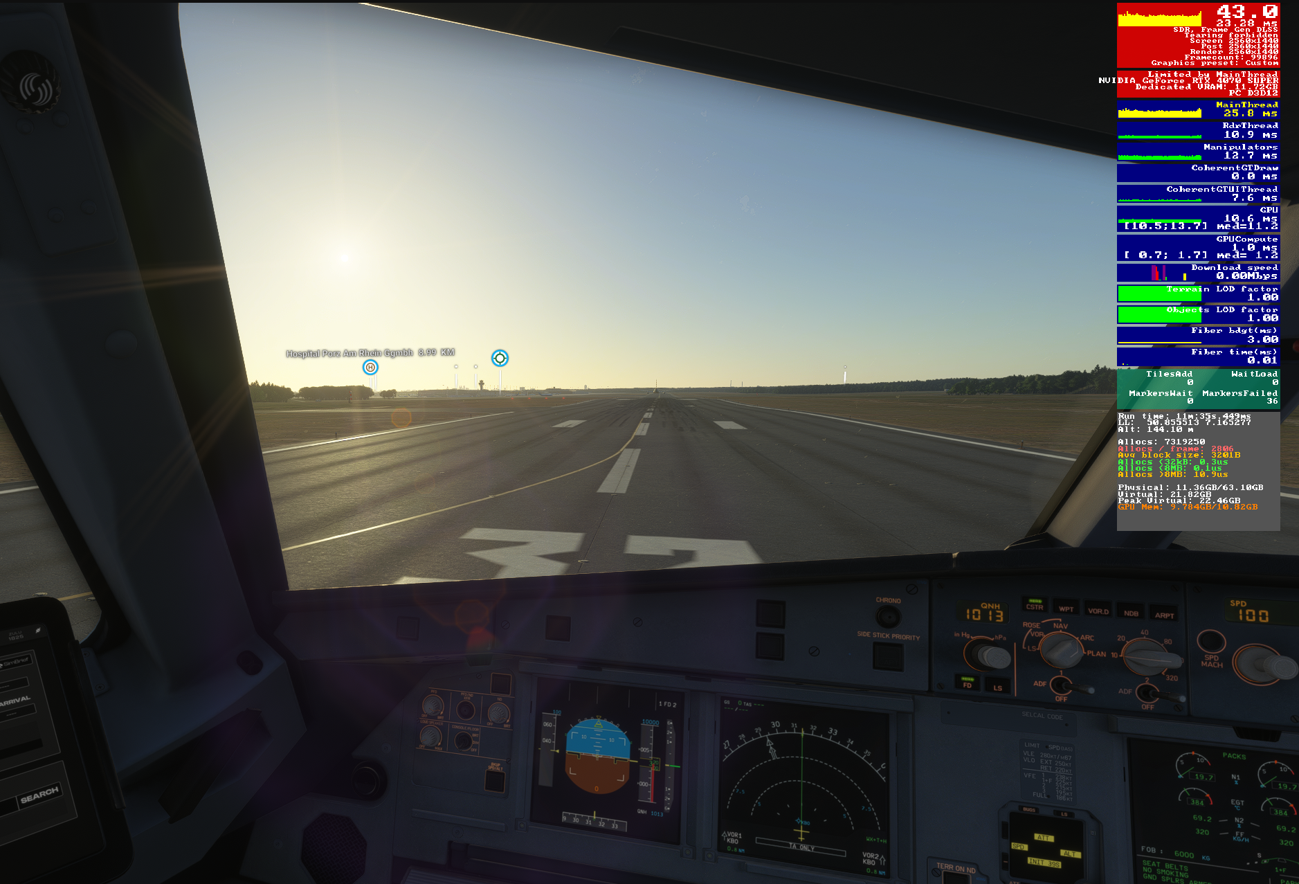

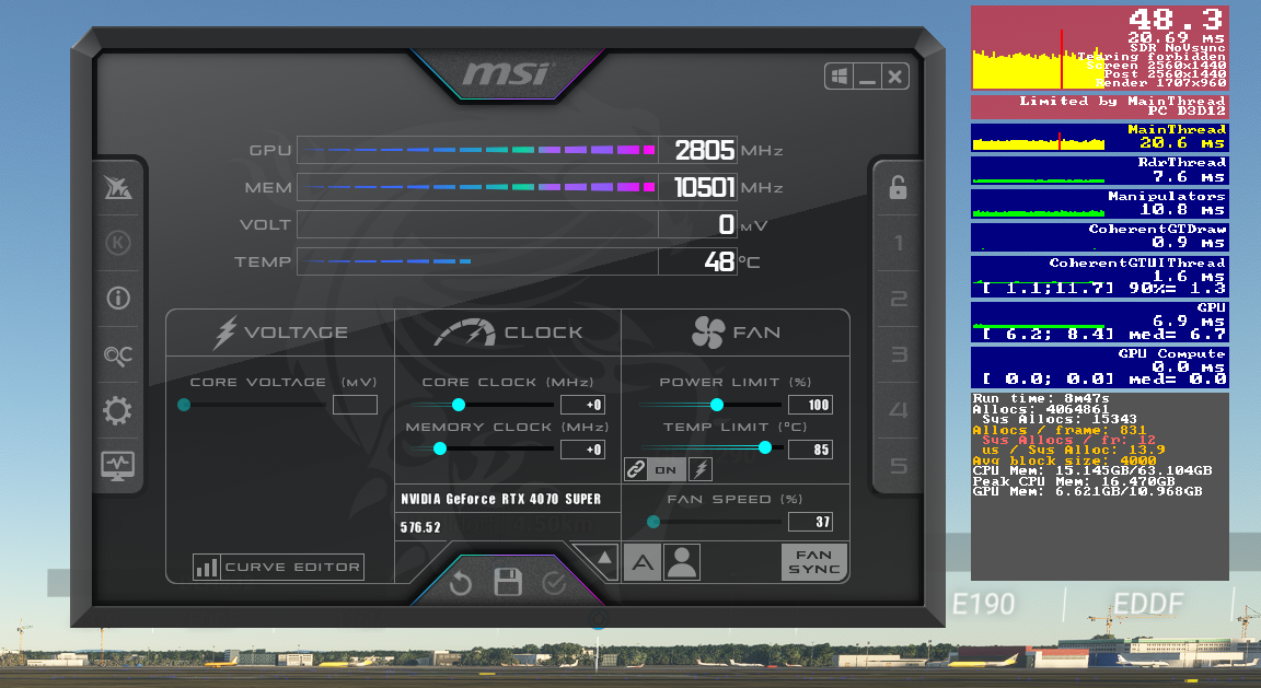

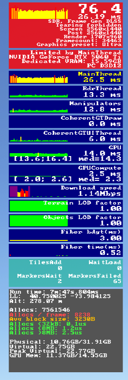

Dein Problem ist vermutlich, dass Frame Gen nur zieht, wenn das Sim-Fenster im Fokus ist. Wenn Du also das MSI Afterburner overlay siehst, ist das Sim Fenster nicht im Fokus und Framegen schaltet sich aus. Daher hast DU oben rechts auch in der Anzeige nicht den Vermerk "SDR Frame Gen", sondern lediglich "SDR NoVsync".Niklas_1406 schrieb:Anhang anzeigen 1624881
Mit Framegen Circa 4-7 FPS mehr.
Ist das das Afterburner Fenster was ihr sehen wollt ?

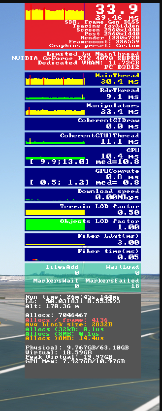

So, gesagt getan: MSFS 2024 Runtergeladen, läuft vom gefühl her viel besser da ich beim umschauen nicht mehr diese kurzen bildschirm freezes habe, allerdings nur mit 32-37 FPS Framegen sollte diesmal aber aktiv sein

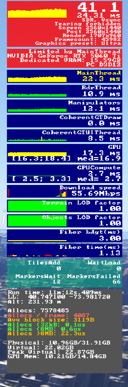

Keine Ahnung, wie du den Sceenshot erstellt hast.
Hier mal ein Beispiel über New York, wo der 5700X3D ziemlich limitiert.
WQHD Ultras Settings mit DLSS Quality.
links ohne Framegen: 1 Frame /24.31 ms = 41.1 Frames/s
rechts mit Framegen: 2 Frames /26.19 ms = 2x38.3 Frames/s = 76.4 Frames/s
In deinem Screenshot müssten mit korrekt aktivierten Framegen bei 29.46 ms Frametimes 67.9 ms angezeigt werden. Erkennst du den Unterschied? Irgendwas ist auf deinem Rechner nicht richtig eingestellt.

@AMD-Flo Ja beide monitore sind direkt an der GPU angeschlossen
Den screenshot hab ich in Köln Bonn aufgenommen
Fazit nach 2 Stunden bis jetzt: Im prinzip unspielbar, beim umschauen knallt die GPU hoch auf 100% und es kommt zu standbildern, an grossen internationalen flughäfen nur um die 20-25 fps...
Laut deinem Screenshot läuft Framegen nicht richtig. Bei 30 ms muss es 66 und nicht 33 FPS anzeigen!
Welche Monitore? Wie angeschlossen? Ist G-Sync aktiv? Versuche es erstmal mit nur einem Monitor, den anderen abstecken.
So lange es "limited bei Mainthread" anzeigt, limitiert nur die CPU.
"LImited by GPU" bedeutet GPU Limit. Auch hier hilft Framegen.
Ansonsten die DLSS Qualität verringern oder die Settings reduzieren.
In deinem Screenshot in #69 steht bei der GPU 10.4 ms, das heißt die GPU würde hier knapp 100 FPS liefern, wenn du nicht im CPU Limit wärst.

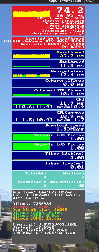

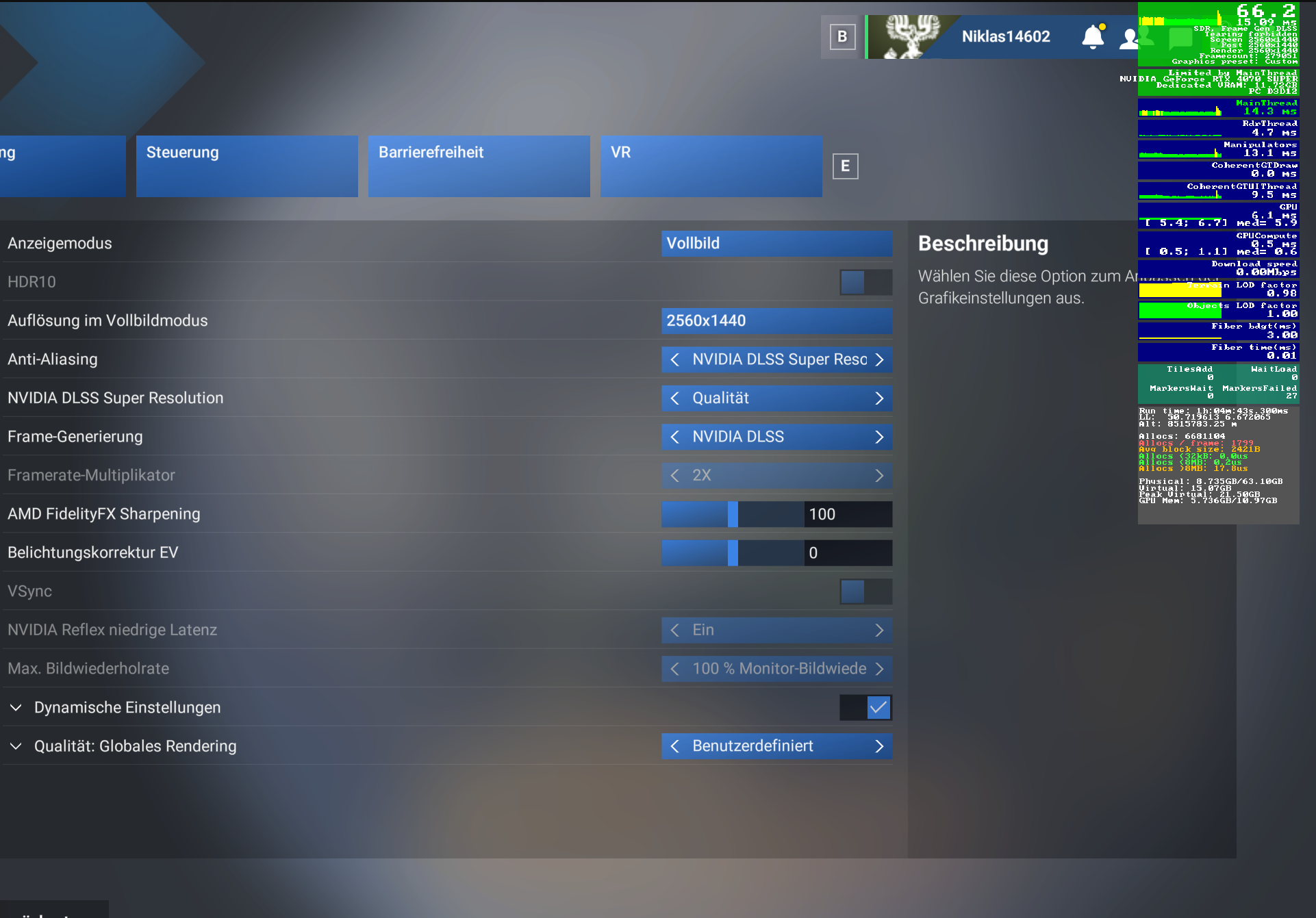

@AMD-Flo Aber ich finde keine einstellung mehr wo ich das noch aktivieren könnte,
NVIDIA DLSS im FS2024 ist ausgewählt und in der NVIDIA App find ich auch nichts der gleichen

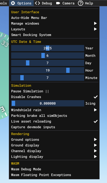

Fehler gefunden schätze ich: User Interface -> Smart Docking System darf nicht aktiviert sein sonst funzt die FrameGen nicht...
Niklas_1406 schrieb:@AMD-Flo Aber ich finde keine einstellung mehr wo ich das noch aktivieren könnte,
Jetzt sieht es besser aus!
Keine Ahnung, wie das zusammen hängt.
Läuft es jetzt besser?
Falls nicht, musst du Settings reduzieren, die die CPU belasten oder eben doch auf den 9800X3D wechseln. Eine schnellere CPU gibt es aktuell nicht für den MSFS.
