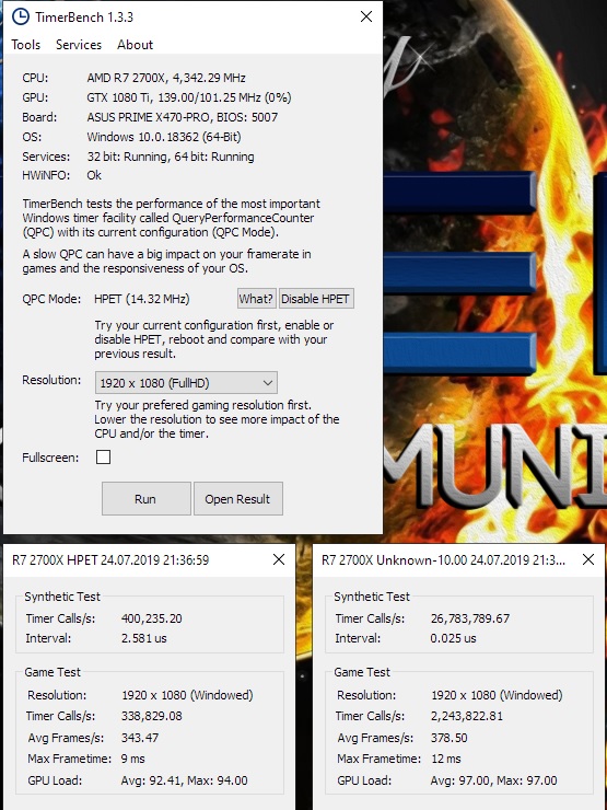

Ich wollte nochmal auf das Thema mit dem HPET (High Precision Event Timer) zu sprechen kommen.
Wie man gut erkennen kann ist ohne HPET weitaus mehr FPS drin als mit dafür sinken die Frametimes um 3ms also muss wohl jeder selbst entscheiden was ihm besser gefällt.
Würde mich interessieren, ob das bei den 3000ern auch der Fall ist.
Reaktionen: Tanzmusikus
Wobei Robert von AMD ja bei reddit gepostet hat, dass wenn hpet aus ist halt 1sek (oder was die Einheit war) keine 1sek mehr ist und somit die fps eigentlich keine fps...
https://amp.reddit.com/r/Amd/comments/cgi1td/3700x_analysis_pt_deux_notes_about_hpet_and_smt/
Edit: Ich wollte es eh mal für mich testen, da ich selbst auch das Gefühl habe, dass mit hpet off teilweise selbst 55fps mit gsync manchmal ruckelig aussehen. Morgen hab ich keine Zeit, aber evtl schau ich Freitag mal. Zumal weniger frametime besser ist als bisschen mehr fps für irgendwelche Balken :)
Reaktionen: Tanzmusikus und cm87

Danke für den Hinweis. Ich habe vor Wochen mit TimerBench HPET deaktiviert. Werde es mal wieder aktivieren und mal testen.

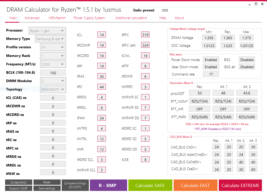

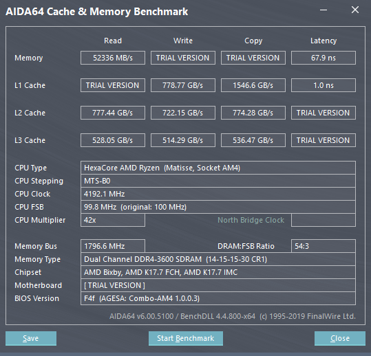

In Anno 1800 habe ich mit 3333MHz die gleichen FPS wie mit 3600MHz. Vermute mal das hier die Hauptimings und Subtimings noch bremsen. Habe den Calculator als Grundlage genommen, auch wenn er noch nicht für R3000 ausgelegt ist. Ich packe euch mal die Screenshots dazu was ich eingetragen habe. Vielleicht könnt ihr mir einen Tipp geben wo ich ansetzen kann.
Timings 3333MHz
Timing 3600MHz
AIDA 3600MHz
Ich möchte noch anmerken das meine Latenz zwischen 67,5-67,9ms schwankt. Auch der Schreibwert im L3-Cache schwankte bisher zwischen 477-542GB. Sind das Anzeichen das hier noch was nicht im Lot ist?
Nachtrag: Habe nochmal mit Anno einige Tests hintereinander laufen lassen, die Timings aber nicht mehr angerührt. Die Fps sind bei jeden Durchgang etwas anders. Ich glaube das es am Boost liegt und nicht am RAM. Aber ihr könnt gerne mal drüberschauen ob euch trotzdem was auffällt was ich ändern könnte/sollte.

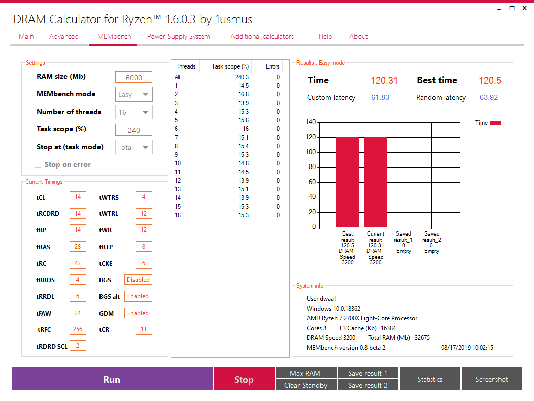

Hab erstmal mein 3200 MHz CL 14 1,365V Fast Setting drin. Ich habe mal den Test vom Calculator gemacht.
Sind die Werte normal ?
811683
Widerstände und CAD-Werte variieren und bei B-Dies auch ruhig mal 1,44 bis 1,46v geben.
Kannst du mal dein gesamtes Setting posten? Dann lässt sich leichter was sagen.
