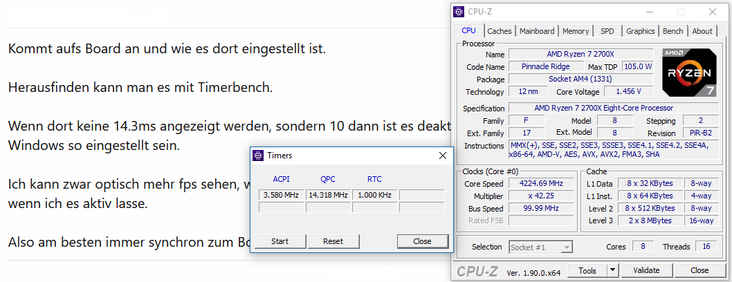

Kommt aufs Board an und wie es dort eingestellt ist.
Herausfinden kann man es mit Timerbench.
Wenn dort keine 14.3ms angezeigt werden, sondern 10 dann ist es deaktiviert boardseitig und sollte auch im Windows so eingestellt sein.
Ich kann zwar optisch mehr fps sehen, wenn ich es deaktiviert habe, aber keine Unterschiede feststellen können wenn ich es aktiv lasse.
Also am besten immer synchron zum Board einstellen.

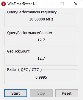

Also ich sehe im Gerätemanager das es im UEFI eingeschaltet ist.Verangry schrieb:Kommt aufs Board an und wie es dort eingestellt ist.
Ich kann zwar optisch mehr fps sehen, wenn ich es deaktivieren habe aber keine Unterschiede feststellen können wenn ich es aktiv lasse.
Timertool sagt mir aber 10Mhz

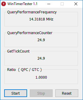

@Verangry
Du meintest bestimmt die 14.3 MHz vom QPC Timer -> das ist hier z.B. 'HPET only'.
RTC Timer ist (glaube) immer 1 kHz und ACPI Timer ist abhängig vom Board.

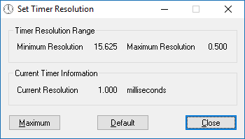

@DanHot
Das Pendant vom WinTimerTester bei 'HPET only'.
Mit Set Timer Resolution kann man unabhängig vom verwendeten Timer die Timerauflösung verdoppeln ...
... und mit dem TimerTool die Auflösung sogar in 0.5ms feintunen. 🤓
Bei 'HPET only' ändert sich aber trotz Einstellmöglichkeiten des Tools nichts mehr.
Es wird nur zwischen 1ms und 0.5ms umgeschaltet.
(Edit: bcdedit funktioniert wahrscheinlich nur auf MBR-partitionierten Datenträgern -> also CSM/Legacy-Mode. Für UEFI-Mode müsste ich nochmals recherchieren, ob und wie dort 'HPET only' aktiviert werden kann.)DanHot schrieb:Also ich sehe im Gerätemanager das es im UEFI eingeschaltet ist.
Du musst es noch per Kommandozeile (mit Admin Rechten)
bcdedit /set useplatformclock true eingeben (und Neustart des Systems), dass der HPET alleine genutzt werden soll. Ansonsten werden beide Timer (10 MHz und 14.3 MHz) verwendet und ständig miteinander synchronisiert.Deaktivieren des 'HPET only' Modus geht mit
bcdedit /deletevalue useplatformclock (und Neustart des Systems).Aus den 2 Timern ergeben sich 2² = 4 Möglichkeiten:
TSC+LAPICs Low performance (slow timers + syncing) = 2.60903 or 2.76xxx MHz ... (HPET in BIOS is off + in OS off)
LAPICs low performance (slow timer - no syncing) = 3.42187 or 3.54505 Mhz....... (HPET in BIOS is off + in OS on)
TSC+HPET medium performance (slow and fast timer + syncing) = 3.8xxxx Mhz ...... (HPET in BIOS is on + in OS off)
HPET high performance (fast timer - no syncing) = 14.31818 MHz .................. (HPET in BIOS is on + in OS on)Je nach Board sind die Werte der ersten drei Zeilen unterschiedlich.
In einigen neueren Boards ist der HPET standardmäßig aktiviert & kann nicht geändert werden.
Es verbleiben dann natürlich auch nur die letzten 2 Möglichkeiten.
Letztlich kann jede/r selbst entscheiden, wie er/sie das nutzt.
