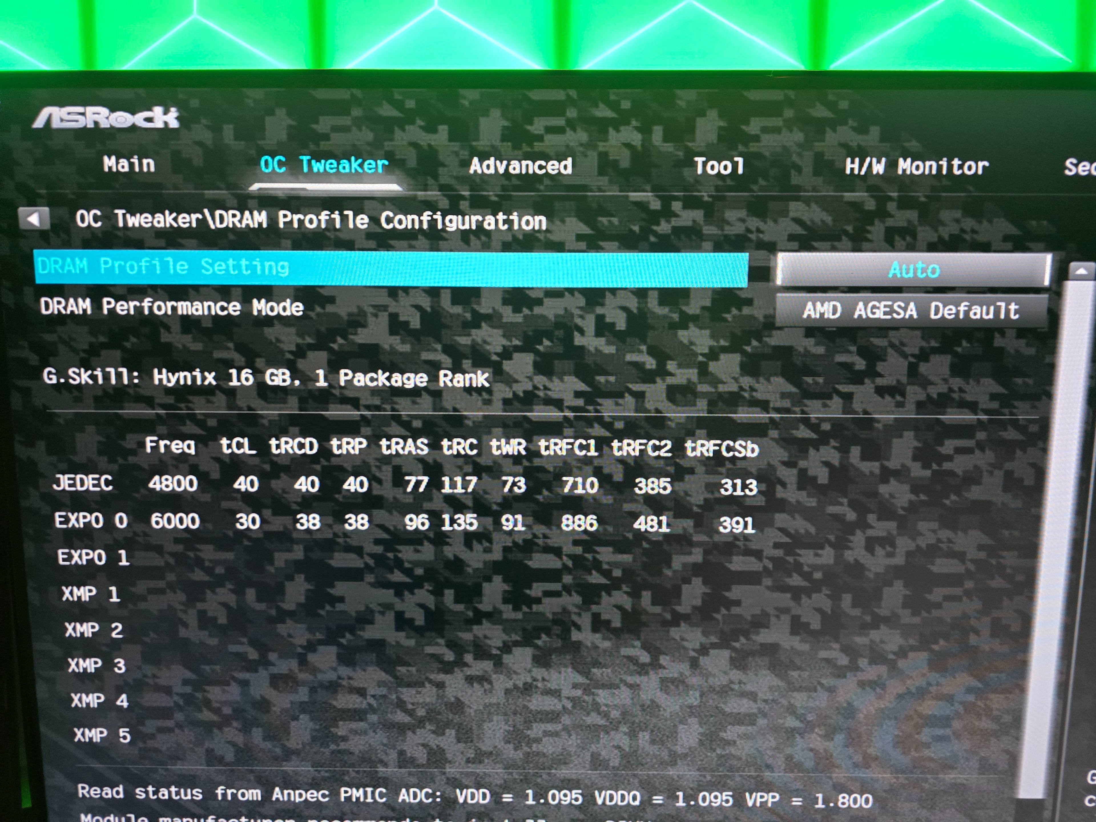

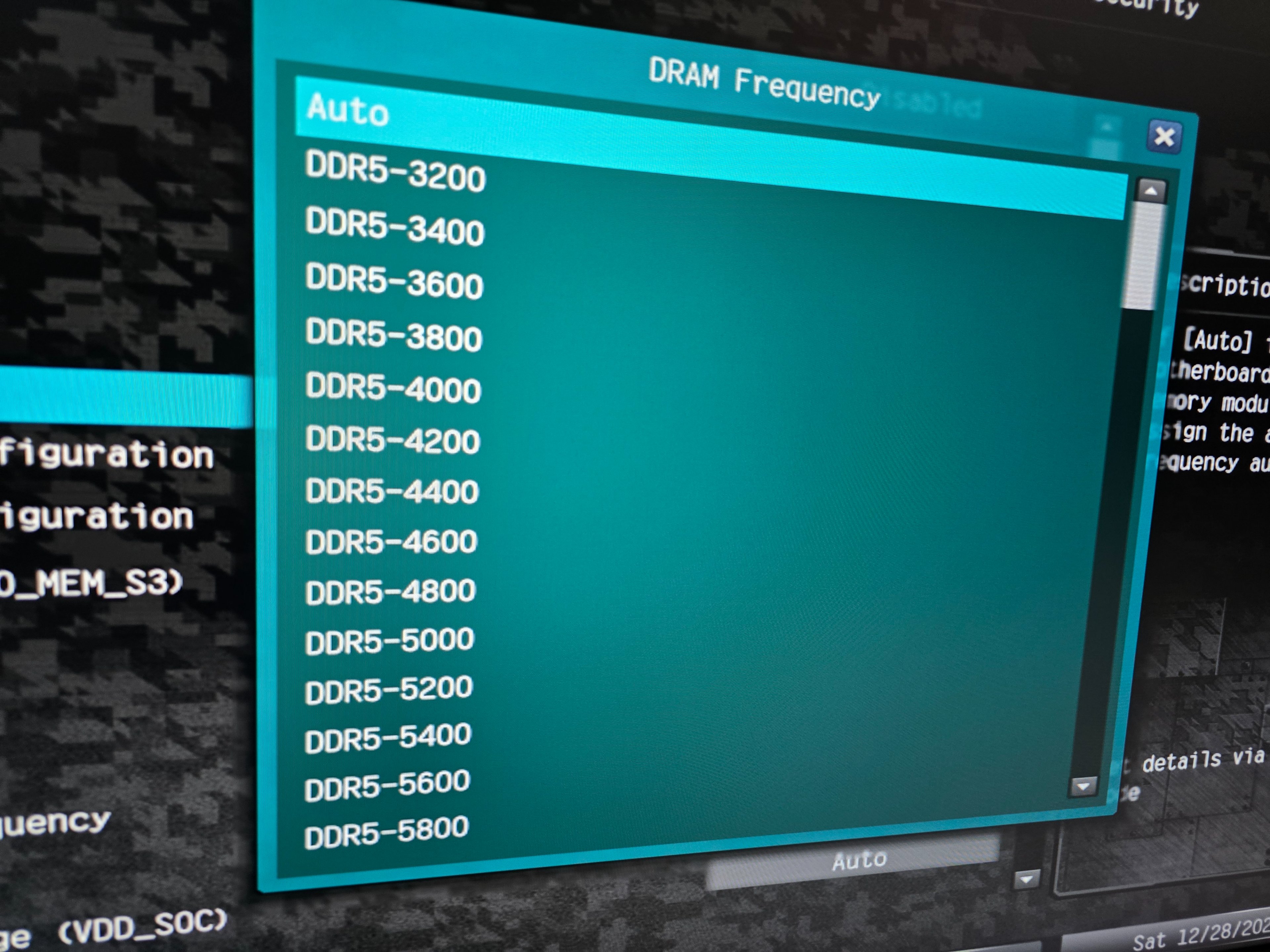

Mahlzeit,
Ich habe folgenden RAM gekauft G.Skill DIMM 32 GB DDR5-6000
Im BIOS steht der takt nur auf 4800. Kann ich den einfach auf 6000 setzen oder sollte ich Andere Einstellungen nutzen?

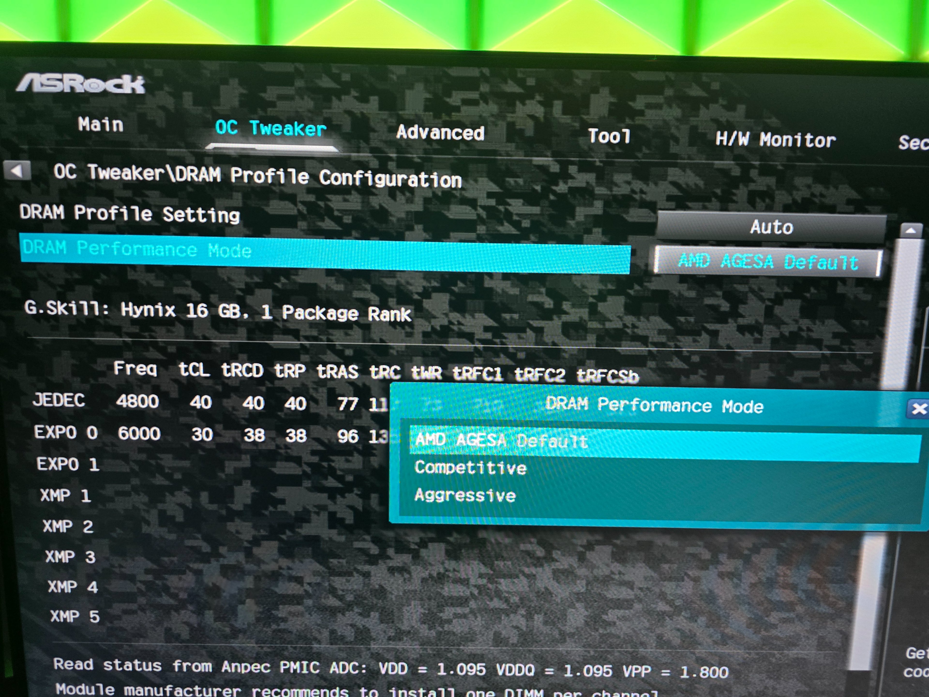

Lade doch einfach EXPO, dann sollte das nötigste eingestellt werden.
Auf deinem Bild ist Expo 0 zu erkennen.
Vielleicht bei DRAM Profile Settings auswählbar?
Reaktionen: Tanzmusikus
Dieses Profil könnte ich laden das wären aber 1,35v anstatt 1,1v
Das macht den RAM aber nicht kaputt oder? 😅
1,35V sind Standard für sowas, da geht nix kaputt. Auch nicht wenn es etwas mehr ist.
Ich hab auch ohne Probleme 1,41V laufen.
Mehr Spannung = mehr Wärme
Erst ab 1,45 / 1,50V sollte man langsam drauf achten eine gute Kühlung zu haben. RAM der stabil ist, kann bei deutlich höheren Temperaturen instabil werden. (Sofern das vorher nicht vernünftig getestet wurde)

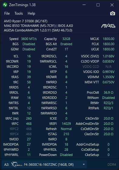

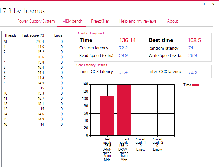

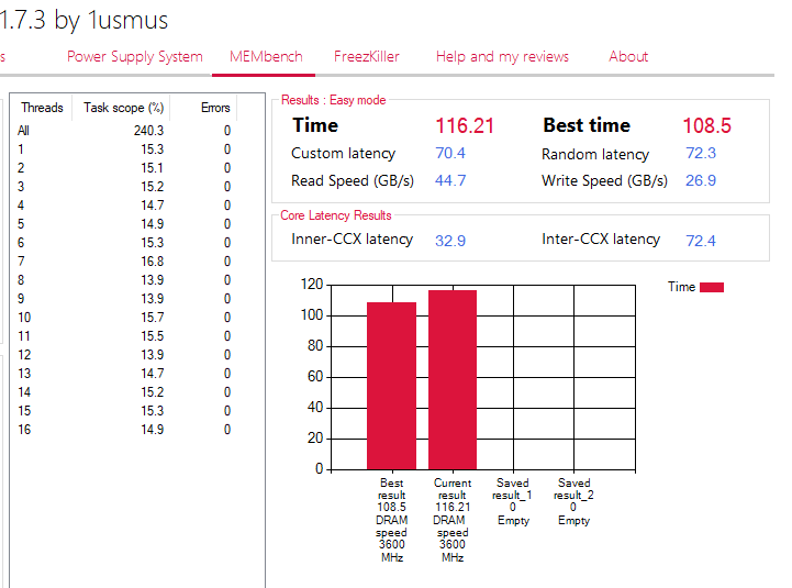

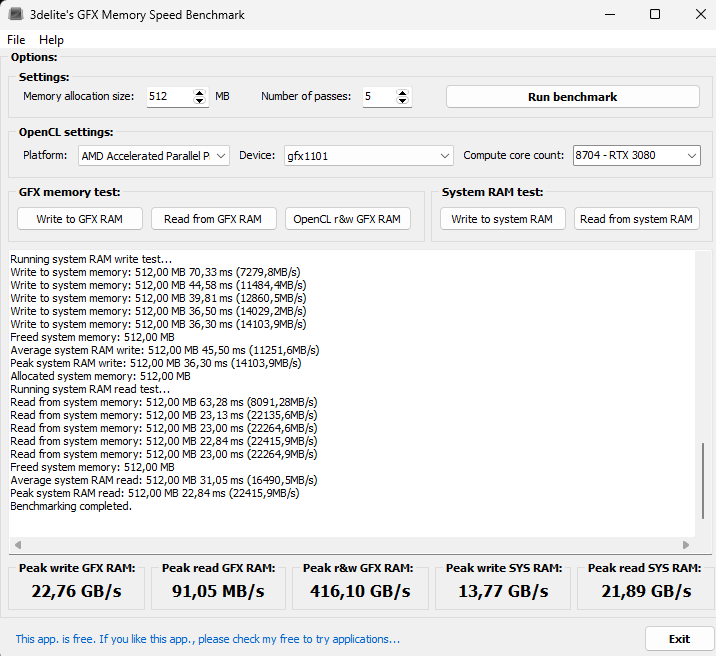

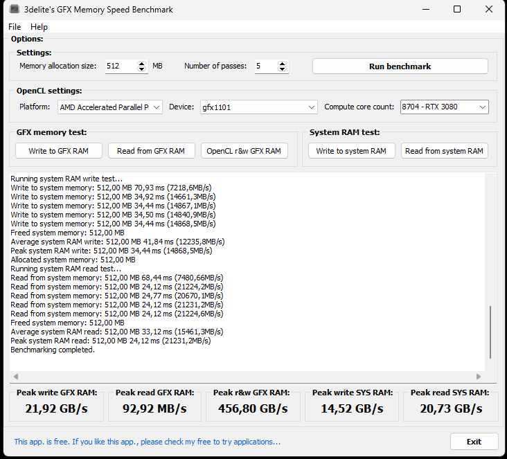

Hatte nochmal Zeit und Nerven zu testen. Zen Timings zeigt nicht die korrekten Spannung bei VSOC und VDIMM an. HWINFO zeigt interessanter Weise die korrekten Werte. Im Bios habe ich eingestellt:
VSOC 1030mV*
VDIMM 1,35V*
VDDG IOD 1V
VDDG GCD 1V
*Ich habe im BIOS "AMD Overclocking" aktiviert, was weniger Schwankungen in der Spannung und +~25 mV einstellt.
Noch tiefere sekundäre Subtimings macht er nicht mehr, dann will er saftig mehr VDIMM, mind. +~50mV. Das gleiche, wenn ich die primären Timings senke. Da helfen auch keine höheren sekundären Subtimings.
Nochmals Danke an Tanzmusikus! Über 20 Sekunden schneller im MEMBench als das XMP Profil!
PS: DRAM Calculator Membench + GFX Memory Speed Benchmmark Ergebnisse.
PBO+XMP (ohne GFX oc) - siehe weißes ZenTimings 3600 xmp Bild
Custom OC (mit GFX oc) - siehe dunkles ZenTimings RAM Settings Bild
Reaktionen: Tanzmusikus und Baal Netbeck

Ja, und das ist nur ein Benchmark. In der Praxis: Beim Skyrim Modding ist der DynDoLOD Lauf mehrere Minuten schneller. In Battlefield 6 bin ich auf Ultra (+ersten 3 Settings auf Hemmungslos/Overkill) in QHD mit FSR4 von etwa 100-120 FPS in den 110-130er FPS Bereich.
BIOS wollte ich nicht aktualisieren, weil faul. Es läuft, schneller wird es nicht, eher langsamer, dafür sicherer :)
