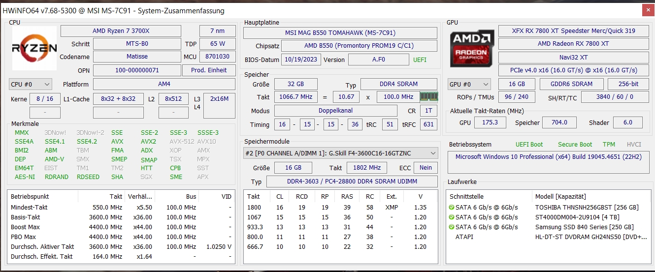

Fuck, Handy hat den ganzen Text gelöscht. Daher kurz: Danke für die Tipps, teste mich durch. Viel mehr als PBO hole ich manuell nicht raus. Mehr geht nur mit mehr Spannung, und dann ist bei etwa plus 150 MHz all core Schluss in Prime 95 (Small FFTs for max Heat and CPU Stress). Mag sein, dass die PBO Taktraten mit etwas niedrigeren Spannungen erreichbar sind. Mal sehen, ob ich das angehe...
VDDG CCD ist nicht vorhanden. Hier noch ein RAM Foto...
Reaktionen: Tanzmusikus
Okay. Dies sind Hynix CJR -> vermutlich DualRank (DR) 16-bit ICs, aber lt. HW-Luxx SingleRank (SR) 8-bit ICs.

Hab ich vor, es gibt übrigens doch einen Eintrag mit VDDG CCD Voltage....
Laut cpuz habe ich Dual Ranks:
PBO macht Hitze, ja. Ich erreiche damit etwa 4 GHz effective clock all core in Prime 95 mit Small FFTs bei an die +90°C. Mit deaktivierten PBO erreiche ich mit mehr Spannung (AMD overclocking 1,28v core) keine 4,2 GHz (effective clock all core) stabil. Dafür benötige ich 1,32 v, wobei ich dann an die +100°C komme und ins Thermal throttle laufe.
Daher bin ich der Meinung, dass PBO das sinnvollste OC macht. Ich versuche mal ohne PBO dessen Taktraten mit niedrigerer Vcore zu erreichen. Erst wenn ich das schaffe, nehme ich Abstand von PBO.
Werde da echt ne Weile für brauchen....

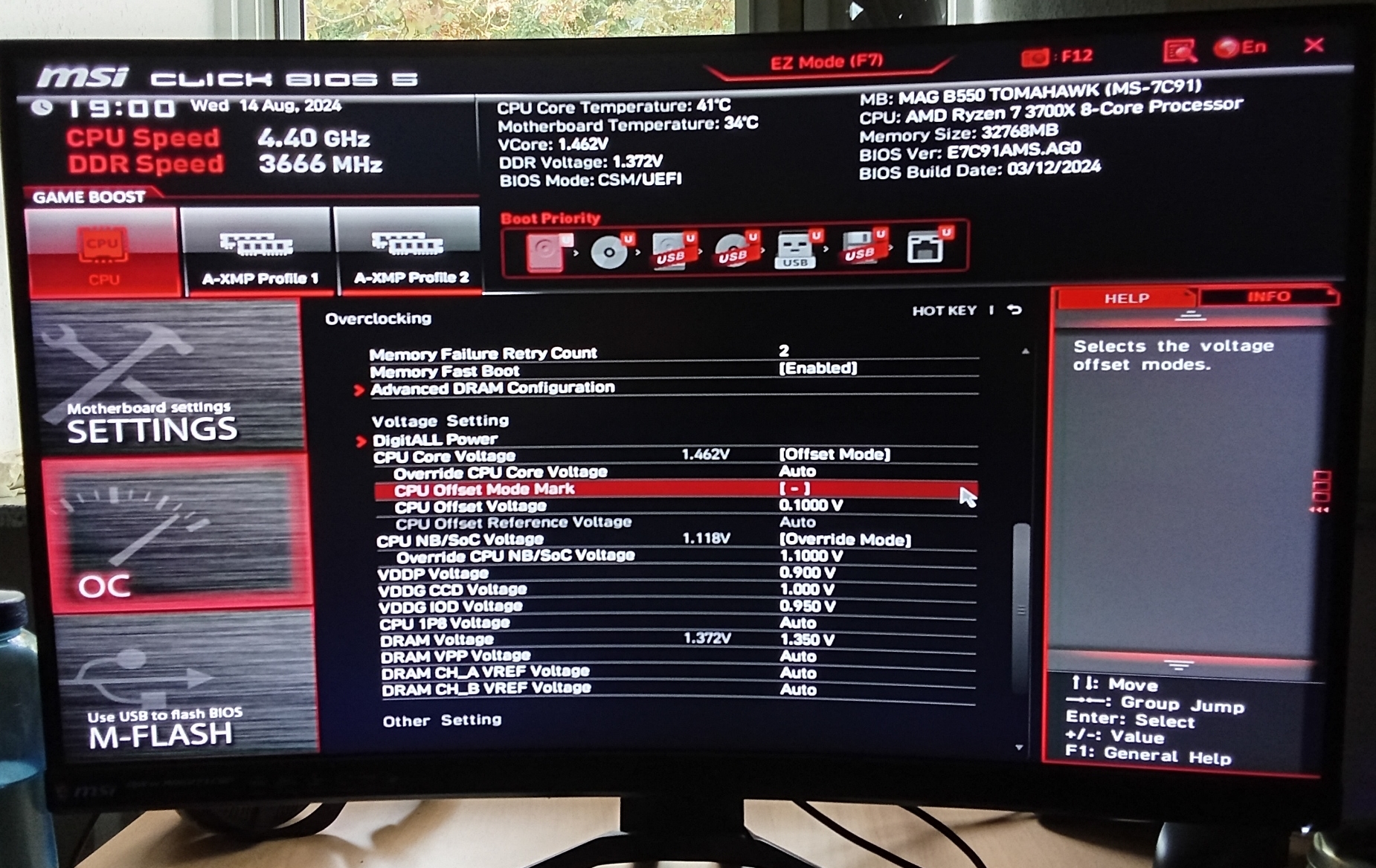

Ja, diese Funktion habe ich tatsächlich nicht, dafür ähnliches (verschiedene PBO Stufen mit geringeren Werten als das default PBO, und noch einen Eco Mode). Die ~+90°C in prime95 mit Small FFTs erreiche ich aktuell, habe ein sehr gut ge/belüftetes Gehäuse. Bei Raumtemperatur erziele ich niedrigere Werte - also im grünen Bereich.
Habe viel gelesen und probiert. Mit XMP Timings ist 3666 MHz (1833 MHz FCLK) die letzte Einstellung, die ohne GearDown Mode mit Command Rate 1T funktioniert. 3733 (1866) bei gleichen (XMP Timings) laufen bereits nur mit GDM stabil. Durch GDM laufen 3733 fast gleich schnell wie 3666 ohne GDM.
3800 - egal was ich mache, schaffe ich nicht stabil. Ich denke der Memory Controller der CPU macht einfach nicht mehr mit, der RAM könnte mehr.
Danach habe ich mich an den primär Timings versucht und da geht nichts außer tRAS 35 (tCL + tRC). Auch erhöhte Spannungen und Wiederstände ändern nichts. Also habe ich mich auf die Subtimings bei 3666 konzentriert. Das ganze ohne GDM und mit CR1 1T. tRFC 458 bei 3666 laufen nicht stabil ohne GDM mit CR1T, also bleibe ich bei tRFC 477. Möglich, das Werte zwischen 458 und 477 noch gehen, da liegt irgendwo die Grenze.
Bei tRC ist bei 56 Schluss, da ist es jedoch ebenfalls noch möglich, das mit mehr Spannung + Wiederstand (im noch vertretbaren Bereich) tRC 54 noch stabil zu kriegen ist, was ich noch nicht ausgetestet habe und vllt. auch nicht werde. Denn lustigerweise erreiche ich reproduzierbar ~ 0,5 GB/s mehr Read Speed mit tRC 58, als mit tRC 56. Niedriger ist nicht immer besser, das habe ich sowohl gelesen als auch selbst herausgefunden. Kommt wohl auf die Kombination an...weswegen man viel Zeit darein versenken kann. Ich bin zufrieden, wenn bessere Werte als mit XMP rauskommen. Weiter oben ist dieser Benchmark mit XMP 3600 (default) und ohne XMP gelistet.

PS: VDDG CCD wird nicht ausgelesen, ist auf 1,025v eingestellt.
Sicher ist das nicht das absolute Ende der Fahnenstange, aber ich bin zufrieden, da ich in Spielen immer im Grafikkarten Limit liege (WHQD bis 4K mit hohen, ultra oder gar max Details, im 48 FPS-144 FPS Freesync (2) Bereich) mit 144 FPS Limit, da ich nicht einsehe Energie zu verbraten für mehr FPS jenseits meiner Hz.

@Tanzmusikus
Nochmals vielen Dank für deine Tipps! Die zuletzt o.g. Werte liefen doch nicht stabil :( Fehler tauchen aber erst nach vielen Stunden auf (mind. 4h) in p95 Large FFTs. Dennoch habe ich ein scheinbar stabiles Setting gefunden! Scheinbar, weil ich lass die Kiste nicht 24h Torture Tests durchlaufen, sondern beschränke mich auf ~10h. Sollte es im Alltag dennoch zu Problemen kommen, weiß ich was zu tun ist (Subtimings erhöhen, Voltages in VSOC, CLDO VDDP, VDDG CCD, VDDG IOD und VDIMM erhöhen, CAS Wiederstände auf 24 Ohm erhöhen, sowie runter auf 1800/3600 + notfalls zusätzlich GDM aktivieren.)
PBO (MSI Game Boost Setting) lasse ich aktiviert, um selbst in p95 mit Small FFTS nie unter 4 GHz allcore zu fallen. Läuft stabil mit Offset -0,1 Volt bei etwa +6°C weniger. So komme ich bei knapp +30°C Raumtemperatur von ca. +90,6°C runter auf ca. +84,2°C maximal Temp lt. HWInfo. Habe aber auch 10 Gehäuse Lüfter + CPU Lüfter + NT Lüfter + GraKa Lüfter...
Das ist wahrscheinlich immer noch nicht das absolute Ende der Möglichkeiten. Ich bin jedoch nicht bereit noch mehr Zeit und "Hardware torture" zu investieren. Ich bin ohne Spannungserhöhung bzw. sogar mit Spannungsreduzierung schneller als "default MSI Game Boost PBO + XMP"! Um genau zu sein etwa 22 Sekunden! schneller im MemBench vom DRAM Calculator, und das finde ich sehr gut! (siehe Bilder unten).
PS: tCKE auf 1 (anstatt XMP Auto = 0) hat keinen Einfluss bei mir, andere Zahlen auch nicht, der tPHY-Wert bleibt ohne Veränderung. Laut Reddit hat es nur einen Effekt, wenn der PowerDownMode aktiviert ist, was er bei mir aber nicht ist. Daher habe ich das wieder auf Auto gestellt.

Zum RAM-OC:
Freut mich, dass einige meiner Tipps hilfreich waren.
  • "Override CPU Core Voltage" deaktivieren bzw. auf "Manual" (oder was gibt's da noch an Möglichkeiten?)
  • Tausche testweise die VDDG-Werte (CCD = 0,950V oder etwas höher; IOD = 1,000V bzw. 0,040V unterhalb von Vsoc und gleich bis etwas oberhalb von VDDG CCD).
  • Probiere RttNom = RZQ/7, ob das etwas mehr Stabilität bringt.
  • Probiere Obiges auch mal mit/ohne RttPark = RZQ/4.
  • Geht vielleicht tRRDS / tRRDL / tFAW = 4/6/16 ? -> Dies wäre sehr gut.
  • Mit minimal höherer Spannung (in 0,050V-Schritten bis max. 1,380V) gehen tRFC und tRTP oft noch tiefer.
  • Geht vielleicht auch tWR / tRTP = 16/8 ? -> Weniger wichtig als tRRDS/L / tFAW.
  • tRDRDSC / tRDRDSD / tRDRDDD = 1 / 4 / 4 würde ich belassen. Tertiäre Timings bringen eh kaum etwas.
  • tWRWRSC / tWRWRSD / tWRWRDD = 1 / 6 / 6 würde ich belassen. Tertiäre Timings bringen eh kaum etwas.
