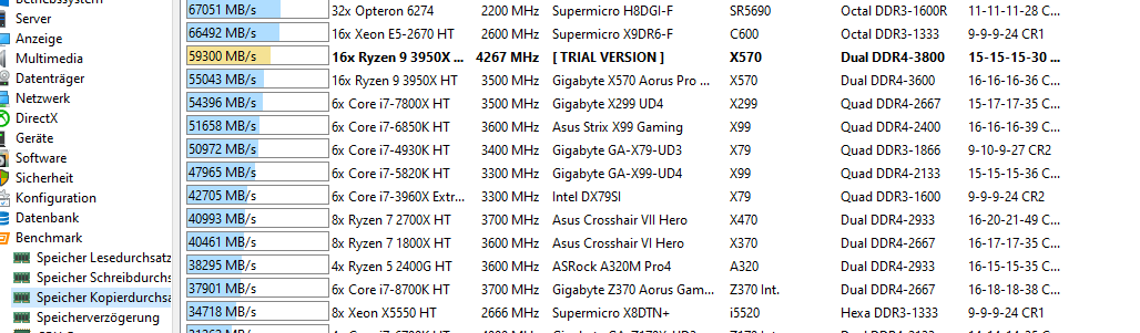

Das aufzeichnen mit capframex habe ich mir schon mal angesehen. Gibts da ne einfache Möglichkeit, sich nur die fps in Games anzeigen zu lassen über einen Graphen?
muss noch was ergänzen. das mit den 40% Steigerung stimmt nicht.

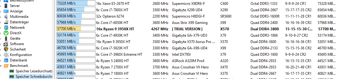

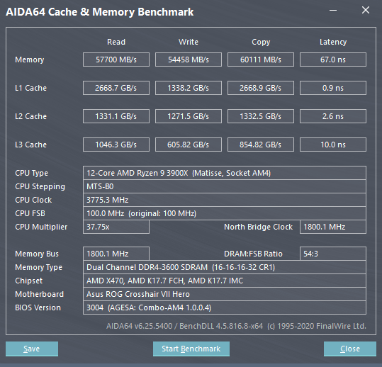

Ich habe gesehen, dass das XMP-Profil durch die zu niedrige Spannung nicht aktiviert werden konnte. Somit ist das Ganze mit 38.xxx MB/s bei 2666MHz gelaufen.
mit rein aktiviertem XMP-Profil (3600MHz) habe ich aktuell 51.500MB/s und mit den optimierten Timings bei 3800MHz ca 54.500MB/s.
Schlussendlich immerhin 3000MB/s mehr, die man ja nicht zwingend verschenken muss, wenn man sie rausholen kann ;)

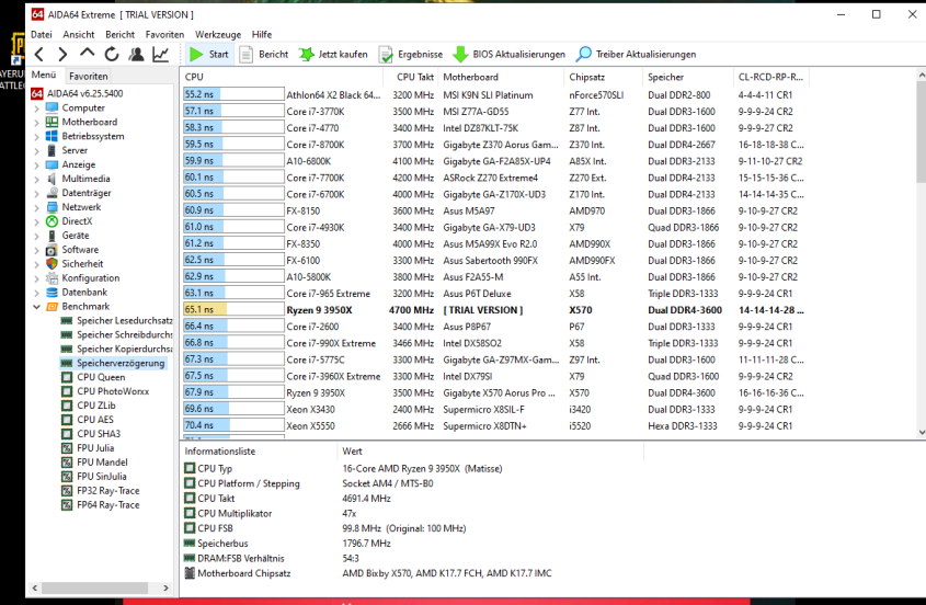

Ich glaube ich sollte lieber versuchen auf Biegen und Brechen den RAM auf 3733 mit einigermaßen guten Timings zubekommen, denn die Benchmarks sind jetzt nicht sooo geil, wie erhofft. (hab ich auch schon versucht aber mit CL14 keine Chance).

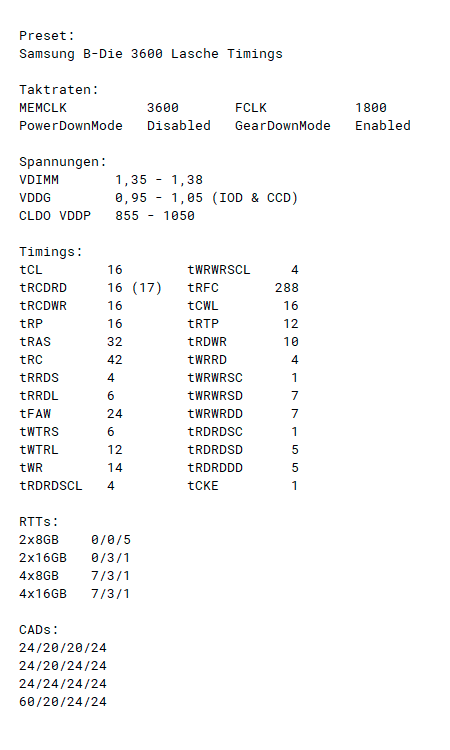

Mein RAM läuft jetzt auf 3600@CL14 und scharfen Subtimings (~2:10 Std Karhu ohne Fehler):
Patriot Viper Steel Kit 16GB (2x8GB) DDR4-4400, CL19-19-19-39 (PVS416G440C9K) @ 1.47V
3950x@stock + Gigabyte X570 Aorus Elite (mit neustem Bios vom 6.März)

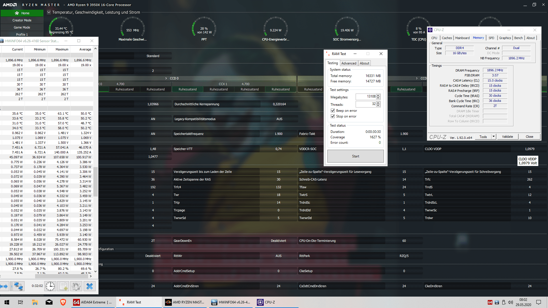

Karhu bei 423% ein Fehler. Was könnte ich als nächstes anpassen? Spannung sollte reichen oder?
Ich versuche nun tRCDRD 17 statt 16
Edit: sieht gut, 1250% durch. Ab in den Zockeralltag. Was könnte ich denn statt tRCDRD zu verschlechtern machen?

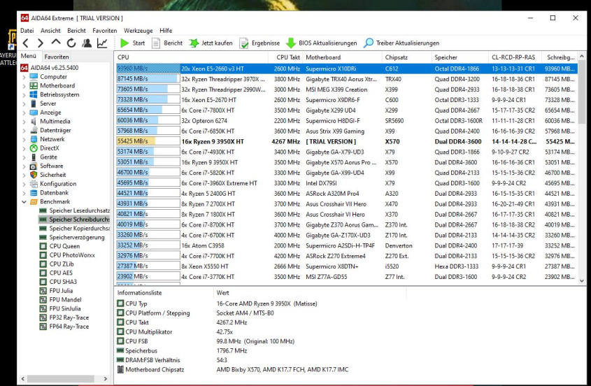

egal was ich einstelle, bei FLCK 1867MHz also bei 3733 erreiche in Benchmarks nie mehr als 39000MB/s :( auch HWInfo etc. sagt das der 1867MHz überall richtig anliegen :(
39000 MB/s wo?
Nur bei "write" ? Dann wäre es wie bei 3600X, 3700X
Den Teiler für FCLK gecheckt, 1:1?

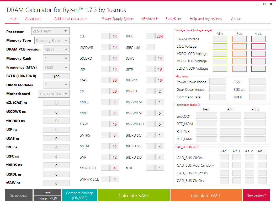

Bei deinem Bild vom DRAM Calculator fehlen Werte. Hast du die Daten vom RAM importiert, von Typhoon Burner?
BlackhandTV schrieb:
ja Teiler ist auf 1:1 laut hwinfo und die Daten hab ich vom RAM importiert, ja.

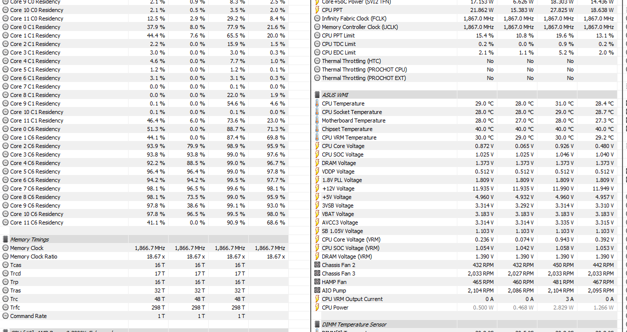

FCLK=1800 UCLK=933 beste Ergebnisse, kA warum
Neue Version von HWInfo und Chipsatztreiber drin?
Eigentlich sollten alle Werte gleich sein, MemClock 1863 , FCLK 1800 UCLK 933 ^^

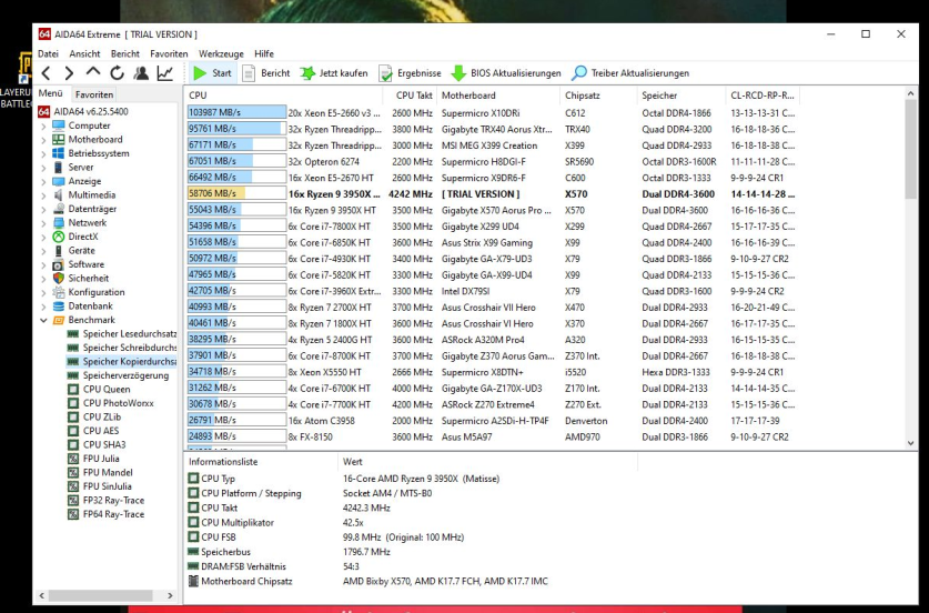

Also richtig anzeigen macht es zumindest bei mir.
Yo hatte überall die neuste Version weil ich ja auch Windows neu installiert hab, ist wohl nen Bios Anzeige Bug, weil jetzt zeigt er es auch richtig an, kA, da muss man erstmal drauf kommen, ich hab rund 30 Stunden am Stück gebraucht :D
so, das ganze jetzt noch optimieren und ich bin mehr als zufrieden ! :o:daumen:
