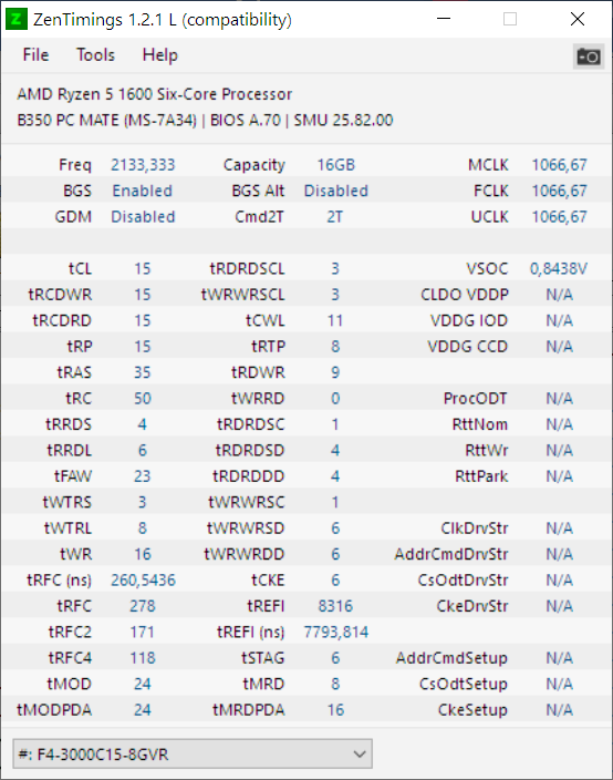

Ein Frage zu meinem System (Signatur):
Bisher lief der RAM mit einem XMP-Profil auf 2800 mHz. Bei einem neueren Spiel (rocketleague) kam es öfter zu Abstürzen. Jetzt habe ich den RAM ohne XMP laufen (auf 2133 mHz). Abstürze gibt es keine mehr.
Sollte ich mal ein BIOS-Update machen? Und dann XMP-Profile testen?
Ist es nötig vor dem BIOS-Update die Mainboard-Treiber zu aktualisieren? (habe sowas mal irgendwo bei MSI gelesen...)
Bios Update > Windows Update > Chipsatztreiber Update , würde ich nacheinander mal machen.
Nach dem einstellen vom RAM die Werte checken, ob auch das anliegt was eingestellt wurde.
Spannung korrekt? Timings richtig?
Bios Update hat mit Mainboardtreiber nicht viel am Hut, das sollte sich nicht großartig beeinflussen.
Reaktionen: larska
wo steht das genau? bzw. wenn das XMP-Profil geladen ist, sind doch Timings geändert, oder?
Da gibts mehrere Programme für... (auch hier bei den Downloads von CB)
Zen Timings (probier mal ob das geht, sehr Übersichtilich und Umfangreich)
Ryzen Master von AMD selbst
Alternativen
HWInfo64 mit "nur mit Sensoren starten"
CPU-Z zeigt ein bischen was an
Die Spannung für den RAM muss nicht exakt stimmen, ich hab 1,36V eingestellt und 1,38 liegen laut Software an. Beim Mainboard von Asus wars auch immer 0,01 mehr als eingestellt.
Reaktionen: larska

wo steht hier die Spannung?
