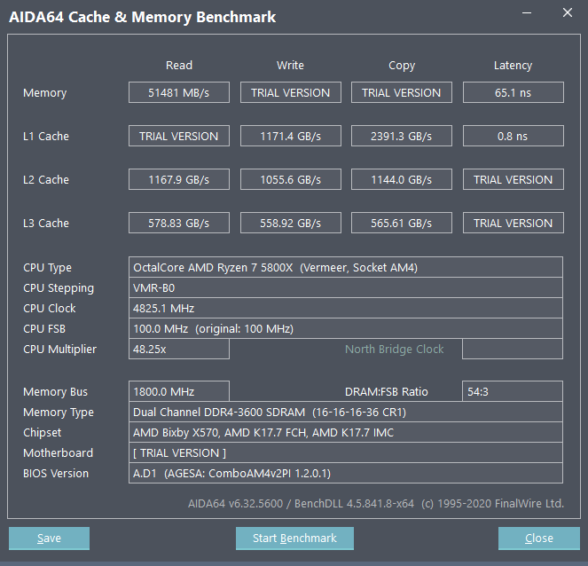

Hi zusammen,
ich habe die GSKILL 32GB G.Skill Trident Z Neo DDR4-3600 DIMM CL16 Dual Kit verbaut in Verbindung mit einem Board von MSI MPG X570 Gaming Plus, und einem 5800x.
Nach welcher Anleitung kann ich den RAM noch verbessern.
Zur Zeit habe ich das XMP Profil 1 aktiviert.
