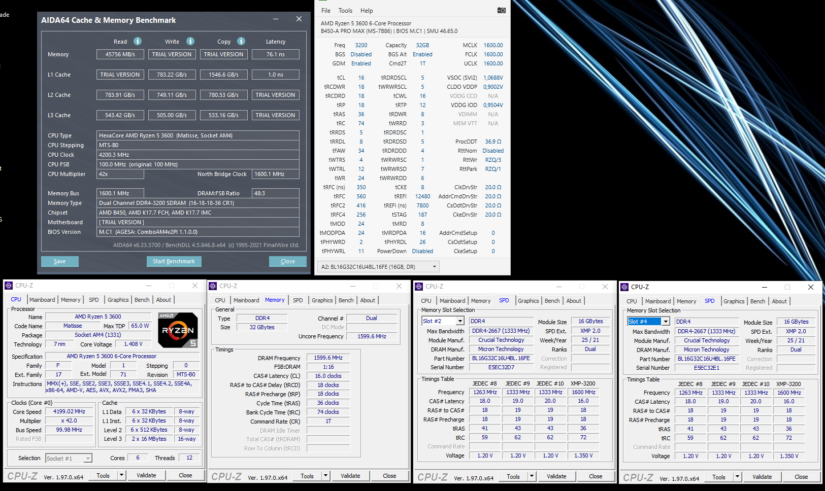

Halllo Leute, sind meine Ergebnisse so OK? Habe seid einem Jahr nicht mehr am System gemacht und gestern ein BIOS Update (MSI b550 gaming plus) draufgemacht und den Speicher (Ballistix 3200 2x16GB) etwas von den Timings angepasst.
Warum habe ich solche Schreibwerte? Sollten die nicht etwa gleich mit den Lesewerten sein?
- Apr. 2008
- 13.357
Der 3700X hat nur ein CPU Chiplet.
Und jedes CPU chiplet hat nur halb so viel upload wie download zum i/o Chiplet.
Es ist also normal, dass du nur die Hälfte der möglichen Bandbreite im schreiben erreichst.
Die Aida Werte sind nicht schlecht...ich sehe kein Problem bei den Timings.....wenn es so stabil ist, würde ich das so nutzen.
Je nach Ram-binning, Kühlung und Ausdauer kann man das sicherlich noch weiter optimieren, aber lohnen wird sich das meiner Meinung nach nicht.

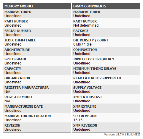

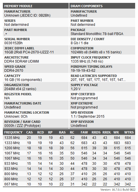

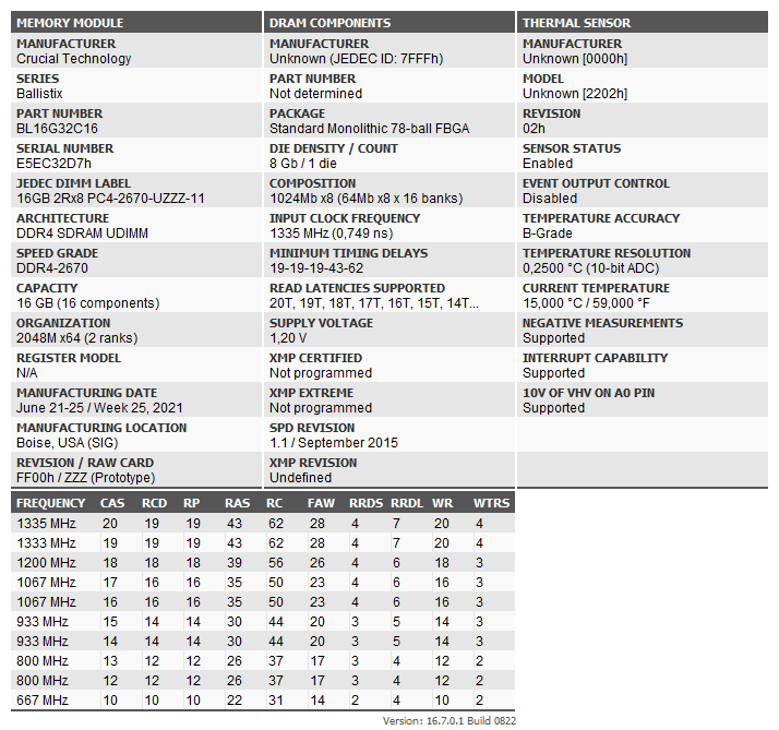

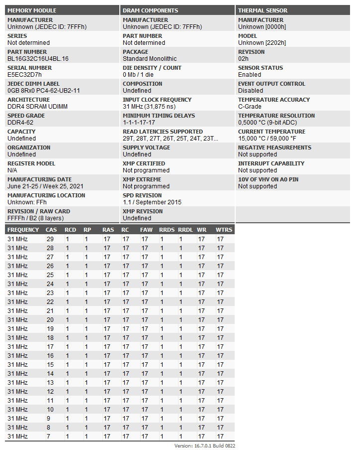

Hallo zusammen,
ich bin aktuell dabei mich mit dem Thema RAM OC auseinanderzusetzen. Vor kurzem habe ich mir Crucial Ballistix RGB schwarz DIMM Kit 32GB, DDR4-3200, CL16-18-18-36 gekauft. XMP ist aktiviert, alles prima. Nun wollte ich gemäß dem Guide hier mit Thaiphoon den SPD auslesen. Allerdings erhalte ich dabei immer wieder einen CRC Fehler.
Auch das mehrmalige auslesen hat bei mir nicht funktioniert. Die Daten die ausgelesen werden, sehen immer unterschiedlich aus und der CRC Fehler bleibt.
Kann ich mit den Screenshots überhaupt weiterarbeiten? Kann ich den CRC Fehler ignorieren?
Liebe Grüße
Turri
Tanzmusikus schrieb:Das mit dem Error im Thaiphoon Burner hatte ich schon mehrfach mit unterschiedlichen RAM- und Programmversionen. Ist ein Problem vom Thaiphoon Burner, nicht vom RAM. Einfach nochmals auf"Erkennen"Edit: "Read" drücken (bis CRC okay ist) und gut ist.
Grüße, TM
Liebe Grüße
Turri

- Welches Board und Prozessor verwendest Du?
- In welchen Slots sind die beiden RAM-Module verbaut?
- Welche Werte sind momentan für den RAM eingestellt (XMP oder manuelle)?
- Wie sind die Spannungen (CPU, LLC, SoC, DRAM, usw.) eingestellt?
- ... usw. usf. ...
Hier mal ein Beispiel: https://www.computerbase.de/forum/threads/mein-ram-oc-so-ok-was-sagt-der-profi.2033993/
Grüße
- Mai 2014
- 435
- ... usw. usf. ...
Grüße
R5 3600
MSI B450-A PRO MAX
Die Riegel sind in DIMMA2 und DIMMB2 verbaut. Ich hatte vorher identische Riegel verbaut, allerdings mit 2x8 GB. XMP war schon aktiv, weil der vorherige RAM auf 3200Mhz lief. Ansonsten wurde von mir nichts geändert oder übertaktet.
