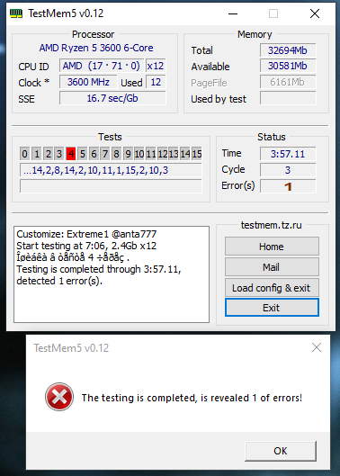

Ich sehe da TM5 nach nur 3h schon mit einem Fehler. Das ist nicht gut.
Du könntest die RAM-Module einzeln über Nacht laufen lassen.
Dann kannst Du am WE Rückmeldung geben, ob & ggf. welcher Riegel nicht so lecker (funktioniert). :heul:
Fünf Minuten oder eine halbe Stunde bei den anderen Tests sind nicht gerade aussagekräftig. Es sei denn, Du benutzt den PC immer nur eine 1/2 Stunde lang. Aber selbst dann hätte ich da so meine Bedenken. :rolleyes:
Es geht nichts über Stabilität.
Abgesehen von dem Stresstest mit AIDA der zeitlich nicht begrenzt ist, wenn ich das richtig gesehen habe, hab ich die Laufzeit bei den anderen nicht in der Hand, oder?
TM5 hat beim ersten mal nach 2 Std mit 4 Fehlern automatisch aufgehört, jetzt nach 3 Stunden. DRAM Calculator läuft bei mir auch immer nur 5 Minuten. Benutz ich da falsche Einstellungen wegen der geringen Laufzeit?
Ansonsten lass ich AIDA heute Nacht mal laufen.

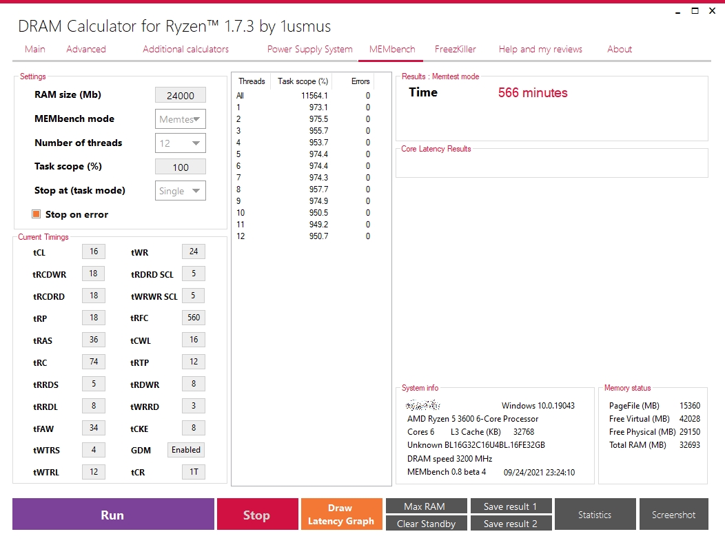

Den Ryzen DRAM Calc Memtest musst so einstellen, dass der auch den Memtest macht* (keinen Benchmark).😉
Zur Info: Es werden mehrere Threads des HCI-MemTests benutzt, welches in der freien Version auf bestimmte RAM-Größe begrenzt ist.
  • Alle anderen Programme & Progrämmchen für den Memtest beenden/schließen.
  • Gehe nun auf [ MEMbench ] -> dann stelle [ MEMbench Mode ] auf "Memtest".
  • Nun schaue rechts bei [ Memory Status ], was an "Free Physical (MB)" verfügbar ist (z.B. 28312 MB).
  • Dann "RAM size" auf etwas weniger z.B. "28000" fixieren.
  • Stop at Taskmode sollte "Single" sein, sonst ist der Test frühzeitig beendet (siehe 3. Bild).
  • Evtl. kann man den Taskscope auf 400%, 1000% oder 2000% erhöhen. Das sollte den Test verlängern.
*siehe Bild im Anhang

Tanzmusikus schrieb:
Edit:
Den Ryzen DRAM Calc Memtest musst so einstellen, dass der auch den Memtest macht* (keinen Benchmark). 😉
Nun schaue rechts unten bei [ Memory Status ], was an "Free Physical (MB)" verfügbar ist (z.B. 28312 MB).
Stop at Taskmode sollte "Single" sein. Evtl. kann man den Taskscope auf 400%, 1000% oder 2000% erhöhen.
Ah ok, danke. Dann hatte ich die Einstellungen soweit alle schon richtig. Mir war nur nicht bewusst, dass ich auch mehr als 100 % eingeben kann und damit die Laufzeit verlängere :D
Werde dann am WE mal die ganzen Tests länger laufen lassen und berichte dann nochmal.

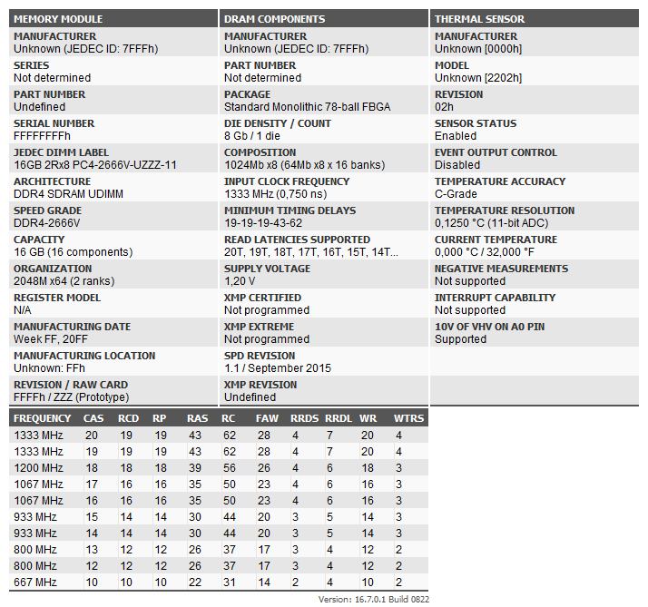

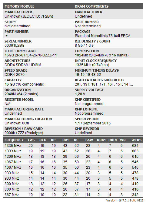

Genau wegen dem Thread bin ich überhaupt auf das Thema gestoßen. Bin bis zum dem Punkt
SV3N schrieb:
Runde 3: Jetzt beginnen wir mit dem "echten" RAM-OC!
gekommen. Beim exportieren der Daten aus Thaiphoon für den DRAM Calculator ist mir dann der CRC Fehler aufgefallen.
Werde mir die anderen verlinkten Artikel mal in Ruhe durchlesen 👌
Mir auch nicht. Hatte bisher immer Karhu benutzt, als ich noch mit meinem RAM-OC rumgetestet hatte.
Bei mir hakelt das Programm ein bisschen. Warten, beenden und neu starten hilft aber zum Glück. :daumen:

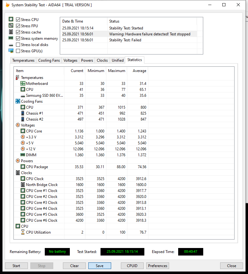

Also der Test beim DRAM Calculator ist soweit ohne Probleme gelaufen.

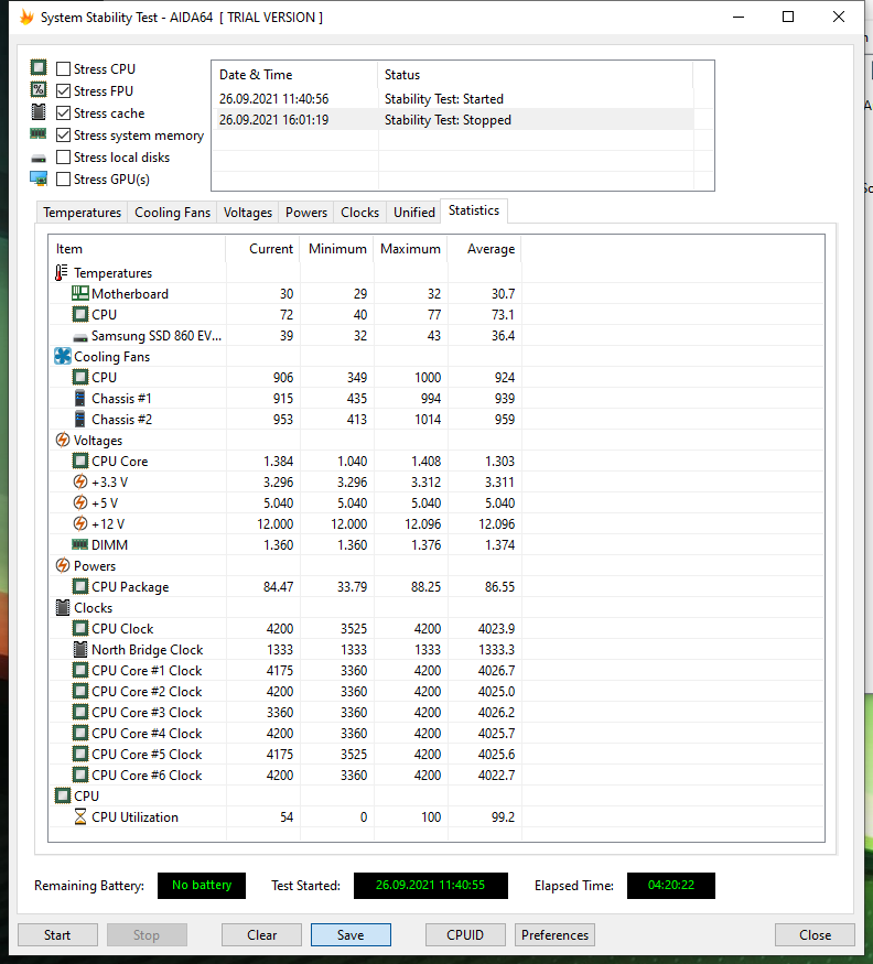

Der Stabilitätstest bei AIDA ist nach 40 Minuten wegen "Hardware Failure" abgebrochen worden.

Wenn ich allerdings die Warnung/Info von AIDA64 ernsthaft nehme, dann könnte es am Cache Deines Prozessors liegen (und nicht am RAM).
Irgendwas scheint da instabil zu sein.
Setze bitte den RAM auf JEDEC-Standard (also "Auto" @ 2133) zurück bzw. deaktiviere das XMP.
Dann mache nochmals den AIDA64-Stresstest für folgende Komponenten:
  1. Stress FPU, Stress cache, Stress system memory
  2. Stress CPU, Stress FPU, Stress cache, Stress system memory
... und poste wieder netterweise die Ergebnisse als Screenshot.
Ich habe noch nie von defektem CPU-Cache gelesen, wäre (wenn sich das bestätigt) das erste Mal.
Also falls noch jemand von der Ryzen-Systemoptimierungs-Community Ideen dazu hat, bitte gern posten.

Tests sind soweit ohne Probleme durchgelaufen. Selben Einstellungen wie vorher, mit deaktiviertem XMP.
Reaktionen: RPX100
Das sind erfreuliche Ergebnisse. Gute Arbeit!
Könnte also einfach nur ein instabiles XMP sein, was bei AMD nicht selten ist. XMP wurde von Intel entwickelt.
Es gibt vermutlich leichte Anpassungen mit A-XMP (AMD-XMP?), aber das reicht wohl hier nicht.
Außerdem könnte der IMC (Integrated Memory Controller) im Ryzen 3600 eventuell nicht der Beste sein.
Ein R5 3600 ist ja ein unteres Modell der Mittelklasse-Prozessoren.
Wenn man die Werte manuell anpasst, dann könnte der RAM auch stabil mit DDR4-3200 oder höher laufen.
Jedoch würde ich vorher noch ein paar Tests machen (lassen ;)), es könnte ja auch am RAM liegen:

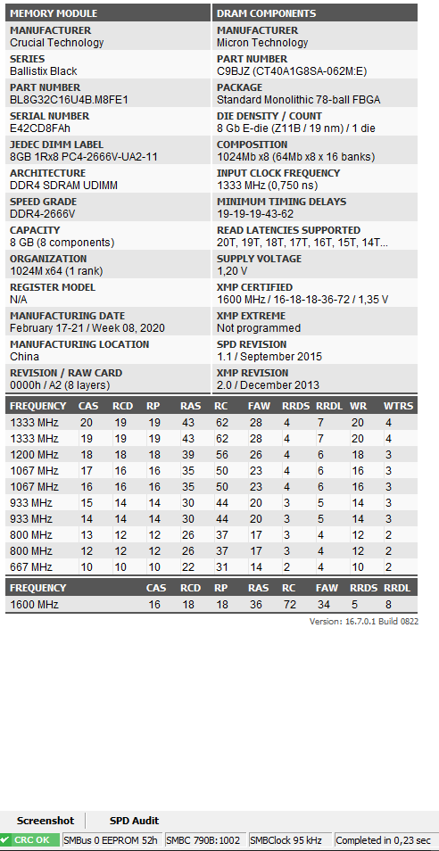

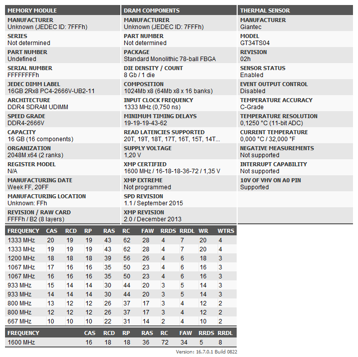

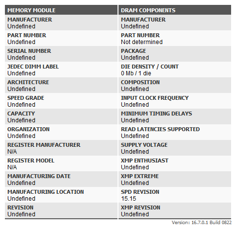

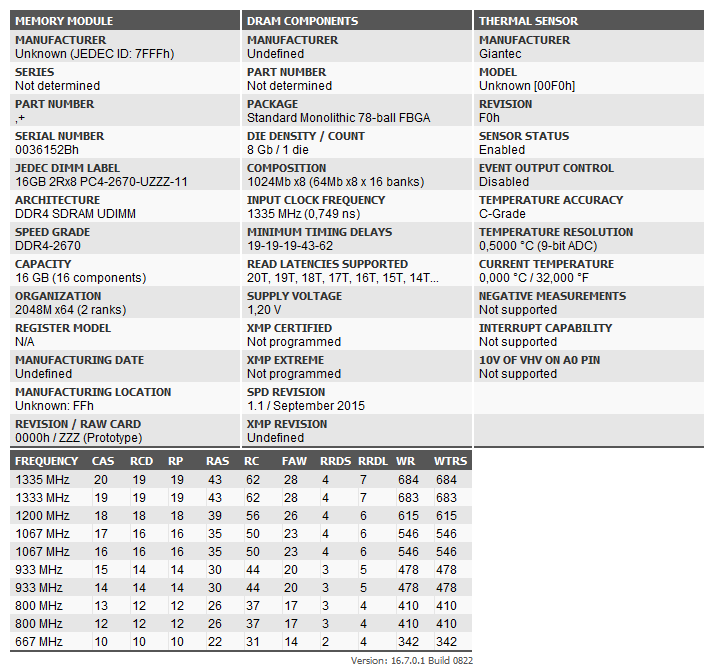

was sagt außerdem Thaiphoon Burner mit DDR4-2133 - gibt es immer noch CRC-Fehler?
Die selben Ergebnisse wie in meinem Eingangspost. Mal kann er Daten auslesen, mal nicht. Aber immer mit einem CRC-Fehler, außer wenn er mal das Ergebnis hier anzeigt.
Wenn der Ryzen 3600 vorher immer zuverlässig mit den 2x 8GiB SingleRank (SR) Modulen lief, dann wird es vermutlich das RAM-Kit sein. Die Belastung durch DualRank (DR) sollte bei 2133 nicht zu solchen Fehlern führen.
Es müssen außerdem nicht unbedingt die Speicherzellen defekte Werte liefern.
Solche CRC-Fehler könnten auch durch die Zusatz-Chips, welche das SPD enthalten, entstehen.
Sollten sich Fehler bei den weiteren Tests zeigen, würde ich das RAM-Kit zum Umtausch an Händler oder Hersteller schicken.

Du könntest jetzt noch jeweils nur ein Modul mit beiden Programmen testen, damit man evtl. das einzelne Module herausfindet. Wäre aber für den Umtausch (RMA) nicht zwingend nötig, denke ich.
Die (Händler/Hersteller) überprüfen das eh meistens noch nach.
Die "3600" MHz bei TM5 ist die Frequenz des Ryzen-Prozessors. 🤭
RAM-Speed soll lt. D.R.Calc "DDR4-2666" sein.

Update:
Hab jetzt wieder mein altes RAM Kit verbaut und aus Spaß mal Thaiphoon mit deinen Einstellungen und aktiviertem XMP Profil gestartet und siehe da, es funktioniert! Also liegt es doch eindeutig am RAM, oder? @Tanzmusikus
Reaktionen: RPX100 und Tanzmusikus
Reaktionen: Turr1caN
Das neue RAM-Kit ist verbaut. Mit den geänderten Einstellungen und im XMP Profil leider auch hier CRC-Fehler :(
Jetzt weiß ich nicht ob das Problem doch woanders liegt oder wie hoch die Wahrscheinlichkeit ist, dass ich zwei defekte Lieferungen hintereinander erhalten habe.
Die Wahrscheinlichkeit gibt es - ist aber sehr gering. 😉
Dann könnte es noch am UEFI, der Hardware des Boards oder am Memory-Controller (IMC) in der CPU liegen.
Ich denke aber, dass das Funktionieren des XMP nicht notwendig ist. Vergiss es bitte mit dem XMP!
Wichtig wäre nun die passenden manuellen Werte für Deinen RAM zu finden.
Poste bitte mal die Thaiphoon Infos der beiden Module (mit DDR4-2133 bzw. Auto-Werten)!

Hab wieder verschiedene Screenshots genommen, weil bei jeder Abfrage, wie bei meinem Eingangspost, ein anderes Ergebnis auftaucht. Mit deaktiviertem XMP und deinen vorherigen Einstellungen sieht es so aus:
Dann scheint es da definitiv ein Problem (Defekt?) im System zu geben und hat nichts mehr mit "Systemoptimierung" zu tun, sondern mit Fehleranalyse und ggf. Fehlerbehebung (z.B. Austausch von Hardware).
Da hilft am Einfachsten das Gegentesten mit Austausch einzelner Komponenten.
Wenn man selbst die Austauschkomponenten nicht beisammen hat oder von Freunden/Familie borgen kann, dann wäre es ggf. hilfreich eine/n erfahrenen PC-Laden/Werkstatt zu beauftragen die betreffende Komponente(n) ausfindig zu machen.
  1. Wird der RAM mit nur zwei Modulen fehlerfrei (inkl. CRC) von Thaiphoon Burner erkannt?
  2. Wird der alte RAM noch fehlerfrei (inkl. CRC) von Thaiphoon Burner erkannt?
Wenn nicht, weiß ich erstmal auch nicht weiter. Mach doch dann ein eigenes Thema für die weitere Analyse auf.
