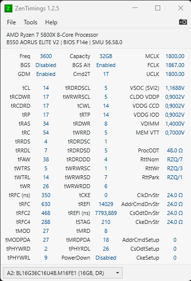

Sind 2x 16 GB. Dual Rank.
Egal was ich im FCLK-Frequenz Fenster im bios eingebe (1833,1866,) nach Neustart zeigt CPUz stets eine Frequenz von ca. 1796-1799 an. und bei 1900 FCLK läuft der Ram plötzlich nur noch mit 2400hz oder ähnlich.
Ich hoffe ich gehe dir nicht auf den Senkel. Mein verdammter Kürbis raucht vom ständigen GPU ein und ausbauen.
Normalerweise sollte der Cmos-Clear Button funktionieren. Sicher dass du die richigen Pins brückst?
Beim RAM-Oc bietet es sich an einen (zb alten Reset-)Taster anzuschließen, geht schneller :)
commandos2 schrieb:
Wie finde ich das denn heraus, bzw wie kann ich die ICs herauslesen ?
Lad dir ZenTimings, da sieht man direkt ob Single(RevB)- oder Dualrank (RevE).
Vielleicht lässt es sich auch vom RAM-Sticker ablesen.., aber ZenTimings ist sowieso sinnvoll für eine vernünftige Übersicht.
Wenn dein PC nach dem RAM-OC zu wenig Takt meldet, hat dein Board mindestens ein mal neu gestartet und die Einstellungen zurückgesetzt, weil er den RAM nicht trainieren konnte.
Kann ein FCLK-Hole sein, zu straffe Timings, falsche Widerstände, falsche RAM-Slots, oder was anderes :D
Reaktionen: commandos2
Das B550 von Aorus hat leider keinen Switch und mit dem Schraubenzieher scheint es auch nicht zu funktionieren. Habe das gleiche auch von anderen auf Reddit gelesen. Das macht einen einfach nur noch wahnsinnig.
Also ich kann kein REVB oder REVE erkennen. Vielleicht bin ich ja neben blöd auch noch blind. Wer weiß.
Habs im Anhang hinzugefügt.
Ram Slots wurden nach Mainboard Empfehlung verwendet (A2,B2)
-Slots passen
-Es ist rev E (Siehe M16FE / DR)
-tCL 16
-tRCDRD 19
-tRAS 40
-SOC zu hoch, auf 1.1v runter!
-VDDP 0.9v
-VDDG CCD 0,96v
-VDDG IOD 0.99v
-Rtt's : RttNom 0 / RttWr 3 / RttPark 1
-ProcODT 36.9 Ohm
-IF1900 / Memtakt 3800
Wenns nicht geht, das gleiche mit 1867/3733
Ansonsten: Lesenswert!

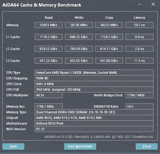

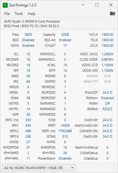

Hallo liebe Gemeinde!
Schaut ihr euch bitte mal den Speicherdurchsatz bei der Schreibleistung hier an?
Die Rams sind leider Gottes single ranked, aber so viel Unterschied? Das ist schon auffällig finde ich.
Laufen im XMP Profil mit 3600Mhz, nichts übertaktet und PBO ist aus.
Was ist hier falsch oder wo könnte ich optimieren?
Du meinst Write bei Memory?
Das ist normal, erst ab einem 5900X hast du den vollen Wert. Der 5600X bekommt da technisch bedingt nur die Hälfte.

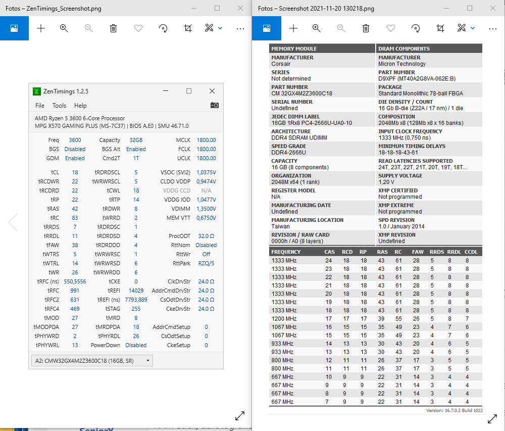

Hallo zusammen,
wie kann ich schnellere Timings einstellen. Hab das noch nie gemacht betreibe immer alles im Werkszustand.
Hab gerade etwas zum Prozessor gelesen, da wurde jemand auf dieses Forum hingewiesen. Weil sein Ram mehr Potenzial hatte.
Macht das bei mir auch sinn??
dazu müsste man erst mal wissen, was du für RAM verbaut hast. Hängt dann davon ab, wie stark man die Timings dann noch anziehen kann.
Also genau RAM Bezeichnung + auslesen mit Taiphoone Burner oder besser noch den Lotcode (Aufklebe auf dem RAM Stick) abfotografieren...
Wenn du bei Games im CPU Limit bist, lohnt es sich immer den RAM noch zu tunen
Reaktionen: Tanzmusikus
@mxxwxx
Gemeint ist der Thaiphoon Burner von Softnology. 😉
Die Freeware-Version reicht aus.
[Read] drücken und Screenshot hier posten.
Grüße
Super.
Da scheint aber der XMP-Eintrag zu fehlen, schau mal hier:
Ah, wie man auf Deinem Screenshot sieht, hat Corsair für Deinen DDR4-3600er RAM gar kein XMP programmiert.
Interessant: Micron B-die Single Rank (SR) wurde verbaut.
