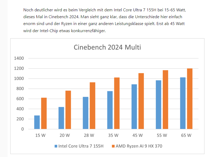

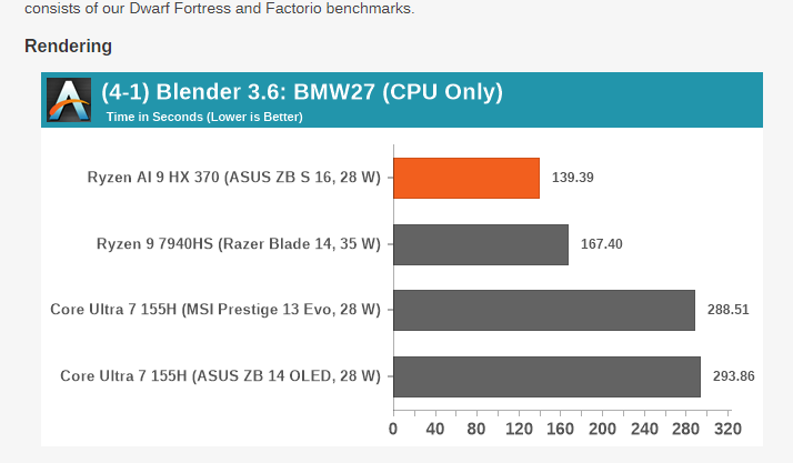

bensen schrieb:
Er schreibt ja nicht 80 W sondern über 35 W.
Schau ich mir mit gerade den Fakt der höheren Energieeffizienz an, auch im Vergleich mit den Zen 2 und 3 Modellen, hat AMD ein heißes Eisen im Feuer für den Laptopmarkt.
Hier sieht die TDP Skalierung wesentlich besser aus als bei Zen 3 und Zen 4 in Teilen.. Vllt ist das auch einer der Gründe, warum es so wenig Zen 4 Mobile Versionen gab. Zen 5 im Notebookmarkt sehe ich als Evolution, denn als Revolution.. Für Intel wird es vermutlich aber reichen.
Du hast hier also vollumfänglich Recht, und Zen 5 hat das Problem, dass er eben auf N5 basiert, und nicht auf N3.. Daher die schlechte Skalierung nach oben. Zen 5 muss sich mit Zen 4 schlagen, wir sollten nicht Mobile mit Desktop vergleichen.
https://www.anandtech.com/show/21485/the-amd-ryzen-ai-hx-370-review/5
Die Renderingwerte lassen sich ebenso sehen. Und die Skalierung mit der TSP ebenso:
Am Ende ist das ein Mobile Chip und da kann er richtig auftrumpfen.. Und 80W machen am ende auch eben APU mit größerer GPU.

Quidproquo77 schrieb:
Ja eben. Wieso kommt man dann auf die Idee, dass dies so effizient sei?
Es sind 50% mehr Kerne, die niedriger takten, alleine daraus ergibt sich in der Regel schon ein Effizienzanstieg von etwa 30%, sieht man doch an den Desktopmodellen.
Noch einmal, bei so geringen Verbräuchen kann auch ein 8 Kerner zusätzlichen Strom noch verhaltnismäßig effizient in zusätzliche Leistung umsetzen. Das Verhältnis verschiebt sich immer stärker mit zusätzlicher Leistungsaufnahme
Weil die Desktopmodelle nicht auf den Low Power Bereich ausgelegt sind und alleine der I/O Die dann zu viel Strom zieht, damit bei ~40Watt 16 Kerne noch schneller als 8 wäre
Dann nimm eben Intel, da gibt's keinen IOD.
253W: 27% Vorsprung für 13900K gegenüber dem 13700K
125W: 20%
88W: 18%
65W: 17%
45W: 15%
Das liegt aber am "Desktop Design". Im Notebook spielt das weniger eine Rolle.
Natürlich spielt das auch im Notebook eine Rolle, deswegen gibt's ja einen Sweetspot und es ist nicht automatisch der niedrigste Arbeitspunkt einer CPU der effizienteste.
