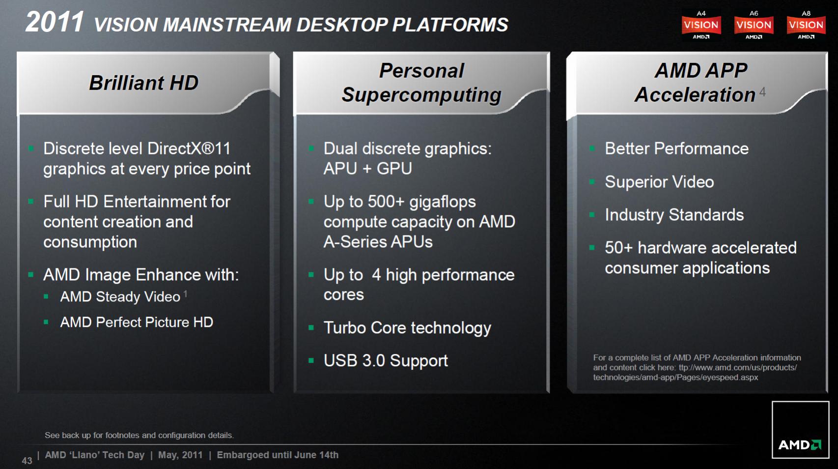

Also an den 50 Prozent, die AMD da angibt, würde ich mich nicht festhalten. Denn zufällig hat AMD den Punkt für diese 50 Prozent Zuwachs mal kurzerhand um 100 GFlops abgesenkt. Man geht da nämlich nur noch von 400(+) für Llano aus: http://www.planet3dnow.de/photoplog/index.php?n=15211
Gestern zum Llano-Start hieß es für eben jene Modelle immer noch 500 GFlops (sh. Anhang). Aber 50 Prozent von 400 GFlops mehr wären halt nur 20 Prozent von 500 GFlops um zum gleichen Ziel von 600 zu gelangen - das klingt ja mal direkt mau und kann man so nicht schreiben. Es kommt eben immer das zum Vorschein, was sich besser vermarkten lässt. Als Außenstehender muss man deshalb gut aufpassen und sich auch nicht von kleinen (+) irritieren lassen.

Volker schrieb:
Aber 50 Prozent von 400 GFlops mehr wären halt nur 20 Prozent von 500 GFlops - das klingt ja mal direkt mau und kann man so nicht schreiben.
Sorry - aber das ist nicht mit dem Taschenrechner gerechnet, oder? :evillol:
400 GFLOPS-> 50% = 200
500 GFLOPS-> 20% = 100
Anstatt dich zu korrigieren machst du immer merkwürdigere Behauptungen - wo hat AMD 600 GFLOPS als Ziel genannt?
Alle 3 Folien sagen doch das Gleiche aus. Auf der einen steht "400+ GFLOPs" auf den anderen "bis zu 500 GFLOPs". Da sind also nirgendwo mal eben 100 GFLOPs verschwunden.
500- hätte zudem irgendwie doof ausgesehen ;)
