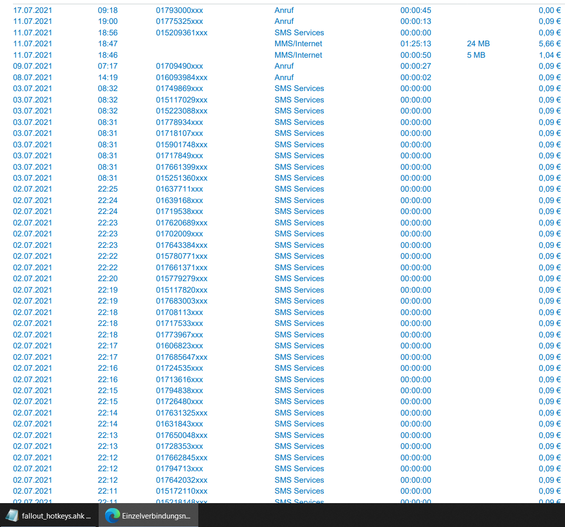

Habe jetzt alle Drittanbieterdienste deaktiviert, vielen Dank für den Tipp. Kann man anhand des Einzelverbindungsnachweises herausfinden ob es sich um ein Abo oder einen Trojaner handelt?
Vielleicht bei den Empfängern erfragen, was verschickt wurde! Wenn Sie eine SMS bekommen haben, entsprechend abfortografieren und zuschicken lassen. Dann nach diesem Text googeln, denn oft sind die Texte mit entsprechenden Sachen verknüpft wie Abofalle oder FluBot! Ich gehe aber vom FluBot aus :)

Man müsste alle ausgehenden SMS sperren. Die SMS gehen an ganz normale Nummern.

Die SMS werden nicht vom eigenen Smartphone an die eigenen Kontakte geschickt sondern das Adressbuch wird an die Angreifer übertragen. Jedes Smartphone bekommt vom Angreifer die Nummern an diese SMS geschickt werden.
Wird meistens so oder so etwas ähnliches verschickt:
"Ihr Paket mit UPS wird morgen geliefert. Klicken Sie hier zum Verfolgen https://*"
"Sie haben 1 neue Voicemail. Gehen Sie zu https://*"
Ich habe die App in einer VM getestet. Lässt sich auch nicht verwenden und verrichtet die Arbeit im Hintergrund.
