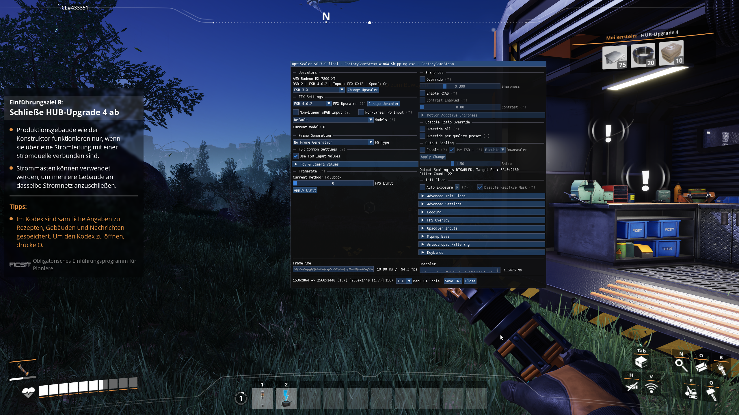

also mit RDNA3 funktiert es tadellos. einfach die 3 FX dateien in das Verzeichnis kopieren wo die fideltyFX datei liegt. und im Spiel auf FSR schalten fertig. Habe es unter Windows probiert und keine Probleme gehabt. Dafür brauchst du theoretisch und praktisch keinen optiscaler. Ausser du willst noch etwas nach justieren.Tevur schrieb:Bleibt also dabei: Satisfactory crasht beim Start mit INT8-DLL
Dann sollte der nur FSR3(.1) nutzen, denn die entscheidendeNorthstar2710 schrieb:einfach die 3 FX dateien in das Verzeichnis kopieren wo die fideltyFX datei liegt. und im Spiel auf FSR schalten fertig.
amd_fidelityfx_dx12.dll wird dabei nicht durch die INT8-Version ersetzt. Das Optionsmenü ist da wenig hilfreich, da dort keine FSR-Version angeziegt wird (im Gegensatz zu CP2077 oder Horizon Zero Dawn).Ja, das funktioniert schon länger so, weil unter Linux auf RDNA3 FP8 emuliert werden kann.Northstar2710 schrieb:edit: Aber mit dem Optiscaler funktioniert es auch

Nein , er benutzt automatisch fsr4, das kann man an der bildqualität und an den FPS feststellen. Und das war bisher immer so. ausser wenn man im menü zwischen Fsr3 und FSR4 umschalten kann.Tevur schrieb:Dann sollte der nur FSR3(.1) nutzen, denn die entscheidendeamd_fidelityfx_dx12.dllwird dabei nicht durch die INT8-Version ersetzt. Das Optionsmenü ist da wenig hilfreich, da dort keine FSR-Version angeziegt wird (im Gegensatz zu CP2077 oder Horizon Zero Dawn).
Was hat das jetzt mit fp8 und Linux zutun? Mein Beispiel im Screenshot ist Windows mit rdna3 und fsr4init8.Tevur schrieb:Dann sollte der nur FSR3(.1) nutzen, denn die entscheidendeamd_fidelityfx_dx12.dllwird dabei nicht durch die INT8-Version ersetzt. Das Optionsmenü ist da wenig hilfreich, da dort keine FSR-Version angeziegt wird (im Gegensatz zu CP2077 oder Horizon Zero Dawn).

Was heißt das genau?Northstar2710 schrieb:und fsr4init8.
ich meine damit die FidelityFX_upscaler_dx12.dll welche im init8 format kompiliert wurde damit man FSR4 auf Rdna2/3 unter Windows nutzen kannTevur schrieb:Was heißt das genau?

Und die hast du im Spielverzeichnis einfach nur dazu kopiert, statt die vorhandene amd_fidelityfx_dx12.dll durch diese zu ersetzen, wie es die Anleitung besagt?Northstar2710 schrieb:ich meine damit die FidelityFX_upscaler_dx12.dll welche im init8 format kompiliert
Das sind 2 unterschiedliche dateien. Die alte amd_fidelityFx_dx12 aus den spielen(wo es nur diese gibt und grösser als ein paar Mbyte gross ist) wird durch 3 dateien ersetzt(welche auch im Optiscaler vorhanden sind) die "amd_fidelityfx_framegeneration_dx12, amd_fidelityfx_upscaler_dx12 und amd_fidelityfx_loader_dx12" wodurch die *loader_dx12 in amd_fidelityFx_dx12 umbenant wird. Sie ist nur ein paar byte gross. Die umbennung ist bei den Dateien vom optiscaler schon gemacht worden. Wenn du sie aus dem SDK2.0 rauskopierst must du das noch machen. Die aus dem Download im Artikel verlinkte datei in init8 kompiliert, ist nicht die amd_FideltyFX_12.dll sondern wie schon richtig benannt die amd_FidelityFX_upscaler_dx12.dll . Du ersetzt damit die neue upscaler datei und nicht die alte, amd_FideltyFX_12.dll.Tevur schrieb:statt die vorhandene amd_fidelityfx_dx12.dll durch diese zu ersetzen, wie es die Anleitung besagt?
amd_FidelityFX_[B]upscaler[/B]_dx12.dll. Und auch bei Talos Principle 2 mit Optiscaler wurde die amd_FideltyFX_12.dll ersetzt.
