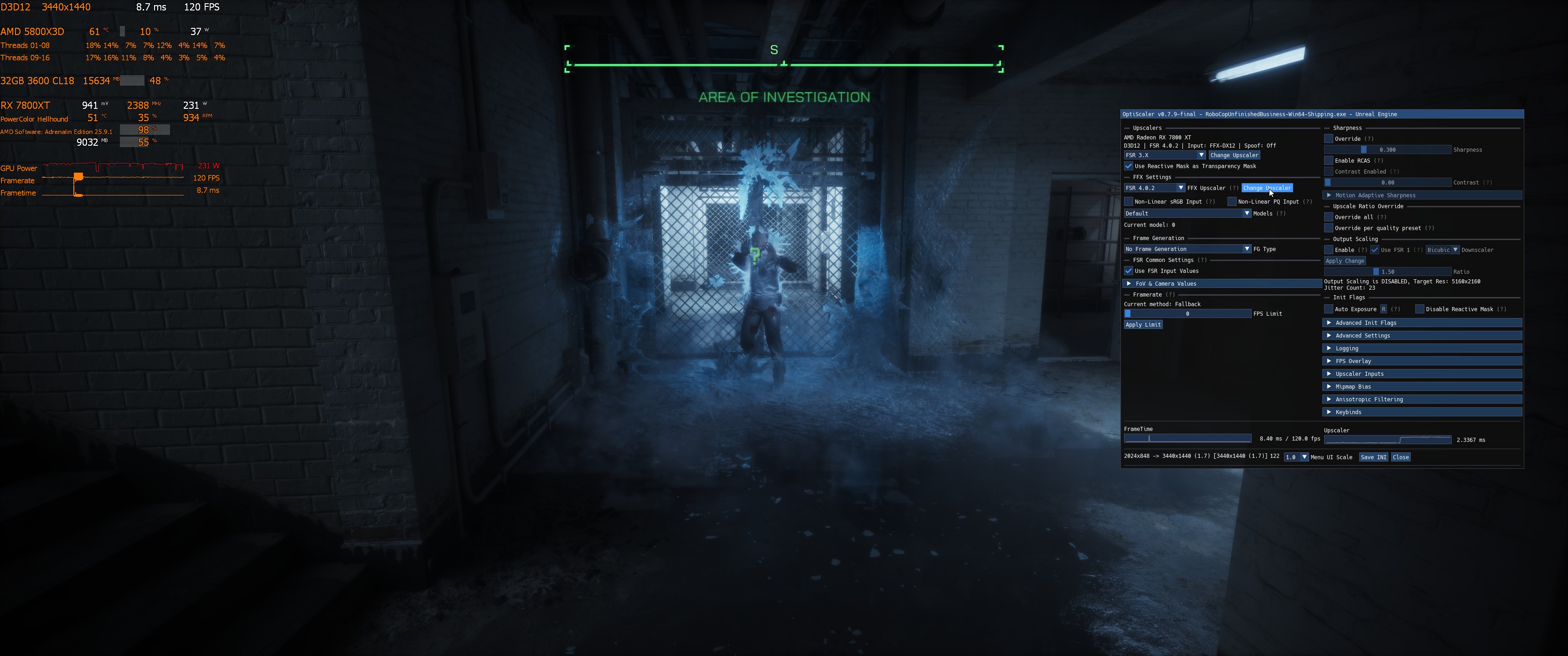

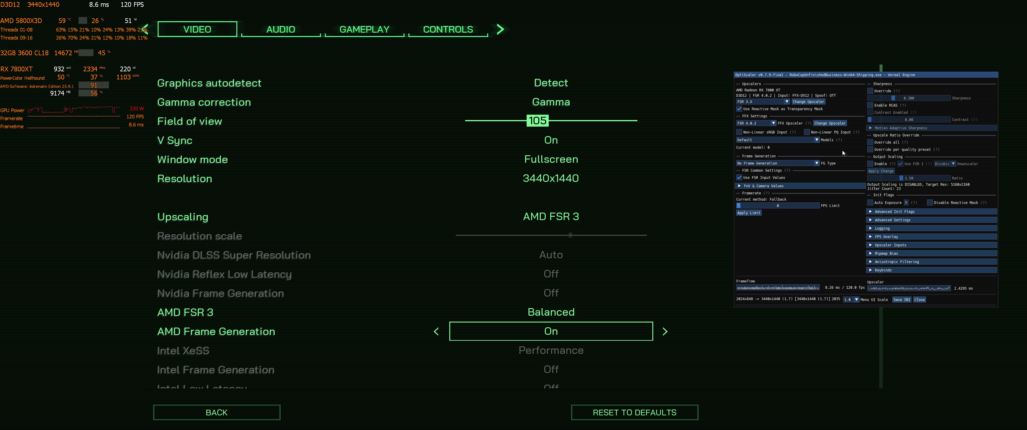

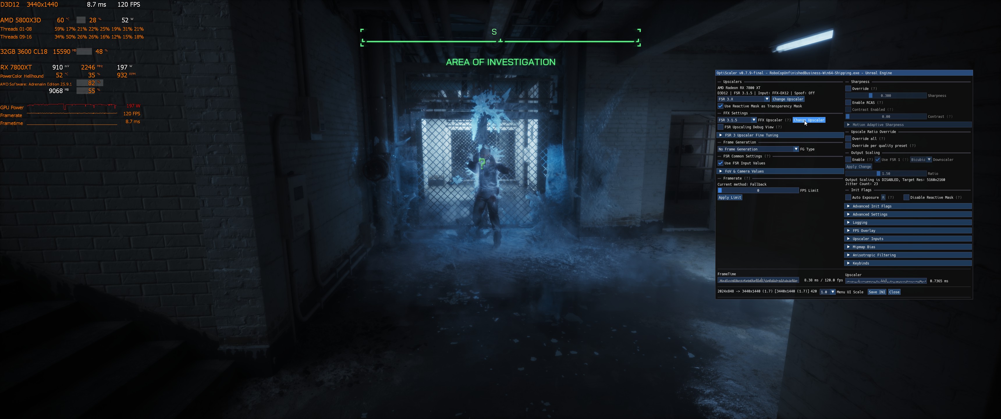

Ich war mal neugierig wie sich FSR4 Balanced in Unfinished Business schlÀgt und hab ein neues Game angefangen. Wir wissen ja alle, dass die QualitÀtsunterschiede enorm sind. Dennoch hat mich das grad etwas aus den Socken gehauen.
Man achte nur mal auf die Gitterstruktur. Selbst ohne Bewegung flimmert das unter FSR3 als wenn es kein Morgen gĂ€be und auch auf dem Screenshot ist der Unterschied sehr deutlich. Und ja, spieleeigenes FG bei RoboCop macht nen riesen Unterschied, das Game sieht einfach viel flĂŒssiger aus. Könnte sogar noch auf Quality hoch, aber jetzt wird erst mal genĂŒsslich geballert! Pew! Pew! Pew! :D
FSR3FSR4
mario_mendel34 schrieb:
Einzig in 1080p FSR4 Performance gab es BildqualitÀtsprobleme, feine Strukturen haben farblig geflackert.

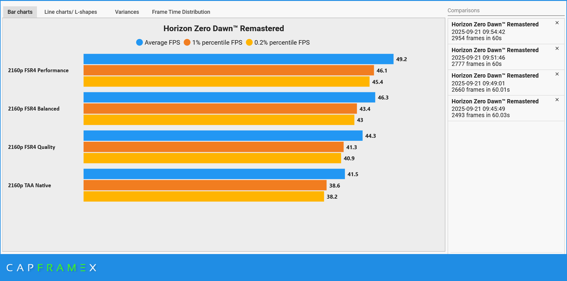

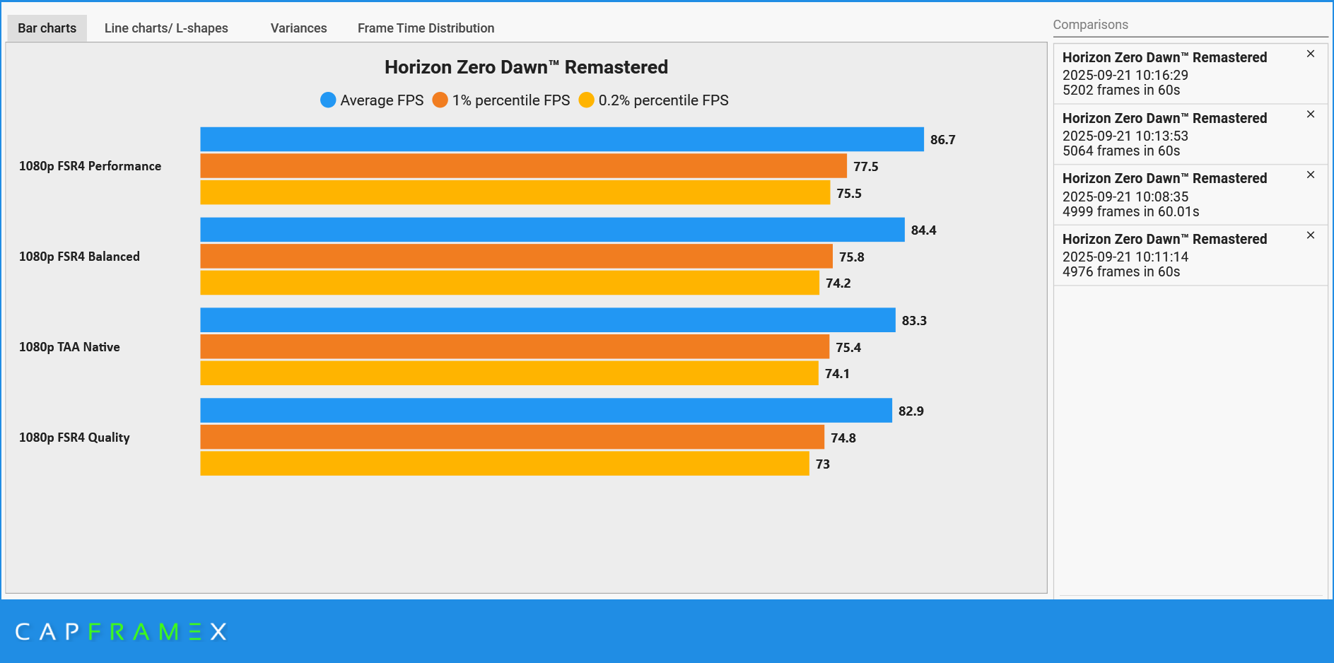

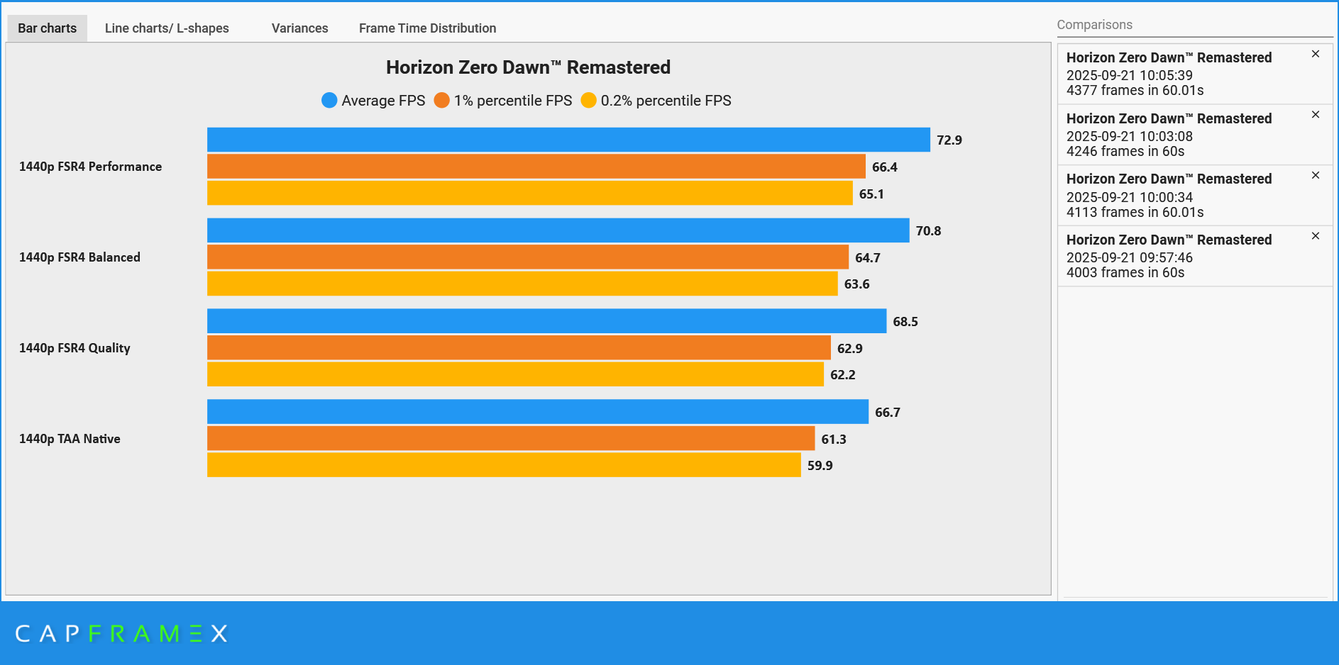

Neue Engine, neues GlĂŒck, jetzt habe ich Horizon Zero Dawn Remastered ausprobiert, hier ohne Optiscaler, das Spiel gehörte zum Launch von RDNA4 zu den FSR4-Starttiteln. Ich habe auch hier die Benchmarksequenz von Computerbase aus dem Review-Artikel zum Spiel genommen.
In 4K gibt es schöne Performancesteigerungen, aber in 1080p laufen alle Einstellungen gegen eine FPS-Wand. Das ist kein CPU-Limit, wenn ich auf natives 720p runter gehe, wird es schneller. Wahrscheinlich limitiert in diesem Fall die Renderzeit des Upsampling-Algorithmus auf der RX 6800.
Die INT8-Version hat in diesem Spiel aber mit Ghosting zu kÀmpfen. Das tritt auch auf der RX 9070 auf, wenn ich dort die INT8-Version einsetze. Die FP8-Version ghostet null. In 2160p ist es noch nicht so stark ausgeprÀgt, aber in 1440p ist es schon ziemlich schlimm, und in 1080p wird meiner Meinung nach das Spiel dadurch unspielbar.

Schade das es nicht geklappt hat. Danke nochmals fĂŒr die aktuellen Werte. :)
Interpretiere deine Werte so, das RDNA2 ein bisschen mehr zu kĂ€mpfen ha als RDNA3, bei dem was man an FPS mit FSR4 rausbekommt. Zumindest in 4k. Trotzdem insgesamt eine gute Steigerung gegenĂŒber nativ.
Vermute mal das die XESS FPS in 4k minimal höher sein sollten. Wobei ich in ZD Remaster und FW die Grasdarstellung und fernen Objekten mit FSR4 schÀrfer/weniger Pixelig einstufe (Xess2-Q vs FSR4-P).
Ja, das stimmt, aber das war ja bei RDNA2 zu erwarten, wobei die Steigerungen in 4K prozentual noch am besten sind. RDNA3 hat zum Launch noch nicht richtig ĂŒberzeugt, hat aber inzwischen den lĂ€ngeren Atem, das ist eine typische AMD-Fine-Wine-ArchitekturđŸ€Ł. RDNA2 hingegen war eine typische nVidia-Architektur, das volle Leistungspotential gab es schon zum Launch, aber man hatte fĂŒr die Zukunft keine Reserven.
Aber es war schon mein Pech, dass ich ausgerechnet die einzigen beiden Spiele, in denen FSR4 langsamer war als nativ, direkt zu Beginn gebencht habe. Vielleicht sollte ich das permanente Benchen von Witcher 3 und Shadow of the Tomb Raider mal in Frage stellen.

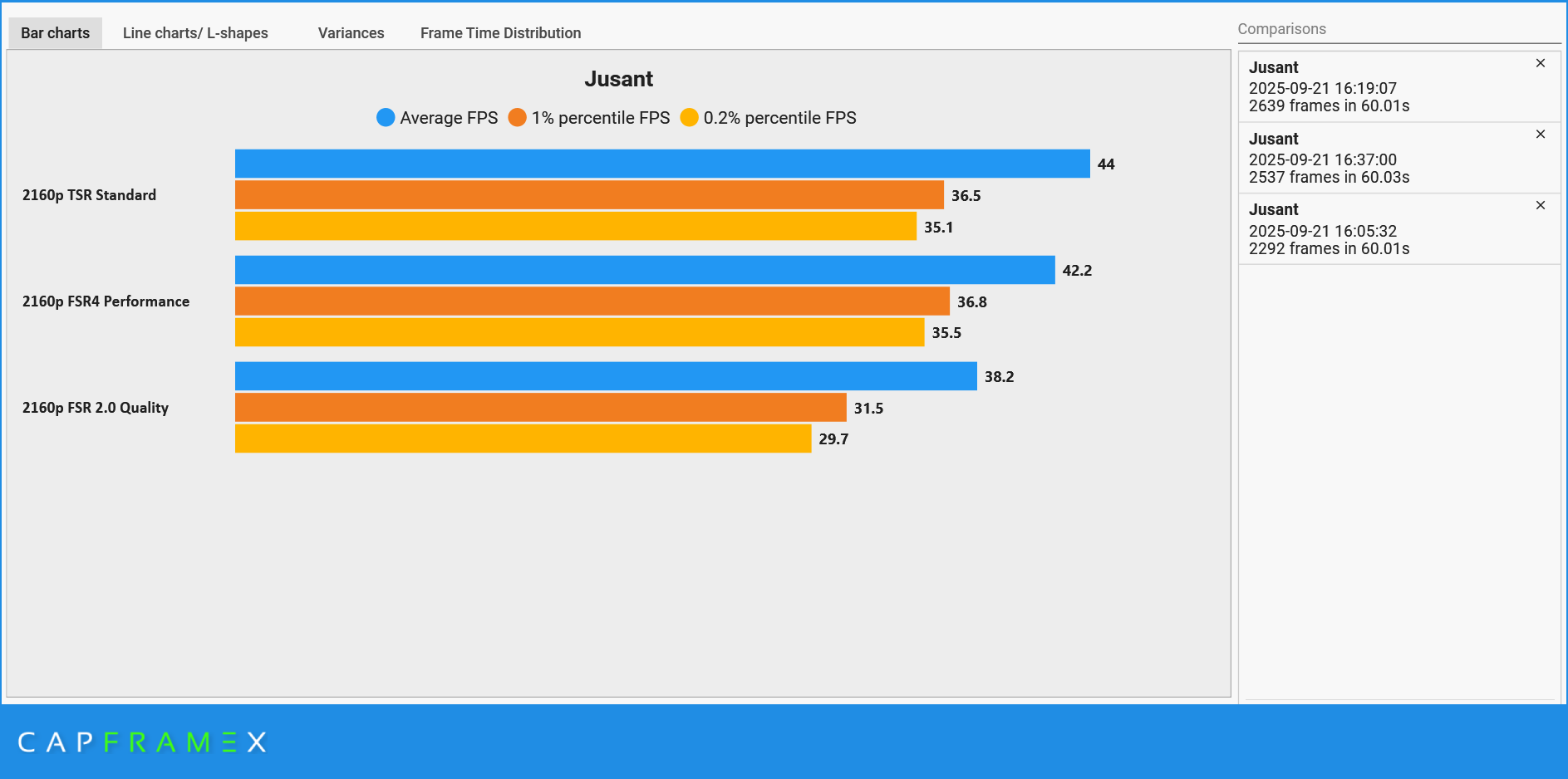

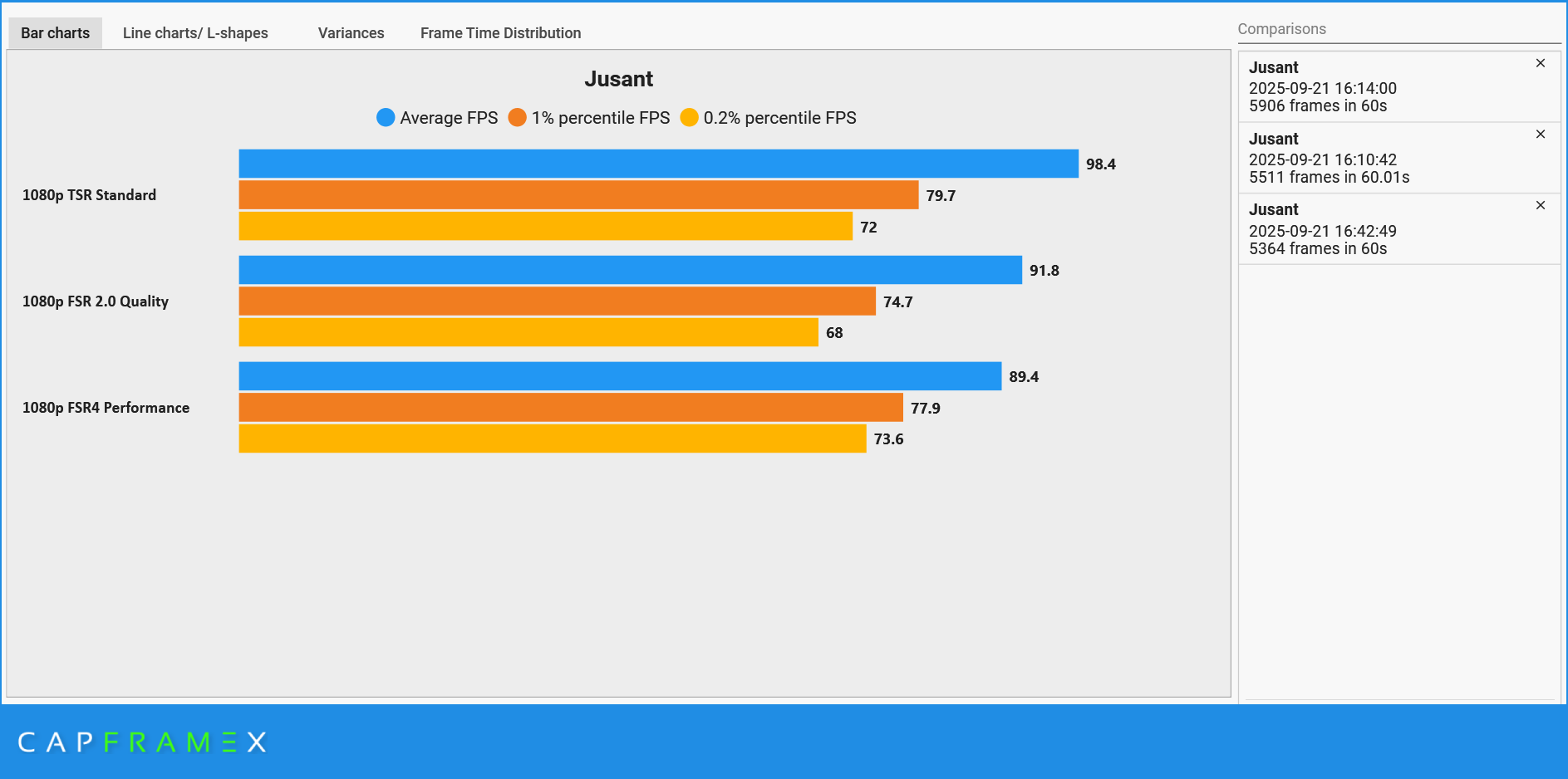

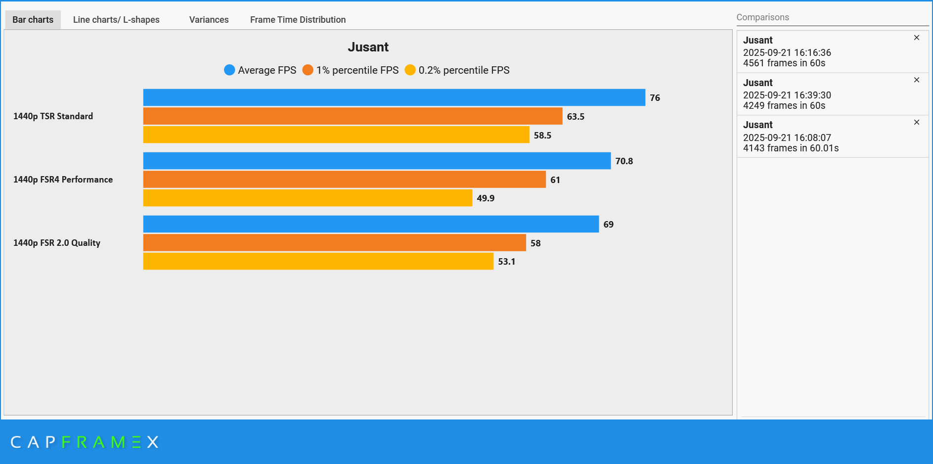

Ich habe mit Jusant jetzt nochmal ein Unreal-Engine-5-Spiel auf der RX 6800 getestet, welches Probleme macht. Optiscaler ist erforderlich, da das Spiel nur eine FSR 2.0-Implementierung hat. FSR4 kann nur im Performance-Modus genutzt werden, bei Balanced und Quality gibt es alle paar Sekunden Black- oder Whitescreens. Mit der Option Non-Linear sRGB Input verschwinden die zwar, aber dafĂŒr bekommt man extremes Ghosting.
Ich habe hier TSR in der Standardeinstellung mit dazugenommen. Welche Renderskalierung TSR nutzt, kann man leider nicht richtig erkennen, da es nur ein stufenloser Schieberegler ohne Beschriftung ist, es ist ein bisschen ĂŒber 50 %.
TSR hat in allen 3 Auflösungen das unschĂ€rfste Bild, aber es ist etwas stabiler als FSR 2.0. FSR 2.0 kann an bestimmten Stellen schĂ€rfer sein, bröselt aber an anderen Stellen dafĂŒr stĂ€rker und hat auch generell mehr Aliasing.
FSR4 ist selbst im Performance-Modus in allen 3 Auflösungen das beste Upsampling, hat das schĂ€rfste Bild und in 1440p und 2160p ĂŒberhaupt kein Aliasing, in 1080p nur minimal.
