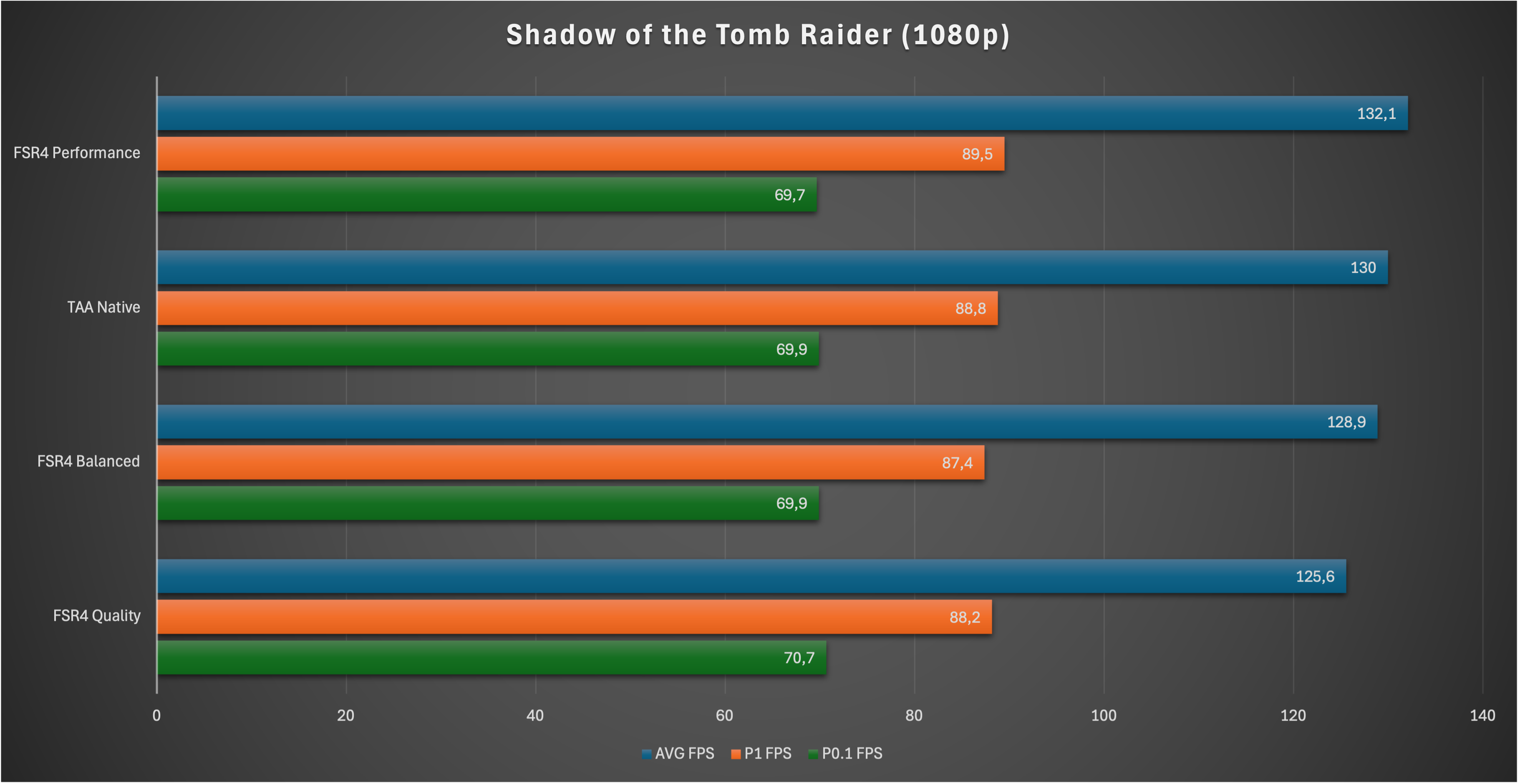

Ich habe zuerst Shadow of the Tomb Raider mit GE-Proton10-15 ausprobiert, und hier sind im Prinzip die gleichen Ergebnisse wie unter Windows zu beobachten, allerdings zeichnet sich in 1080p bereits ein CPU-Limit ab, was so unter Windows noch nicht der Fall war. Die Übersetzung von DX12 nach Vulkan über VKD3D braucht schlicht und ergreifend mehr CPU-Leistung und mein 5700X3D kommt da schon ins Straucheln.

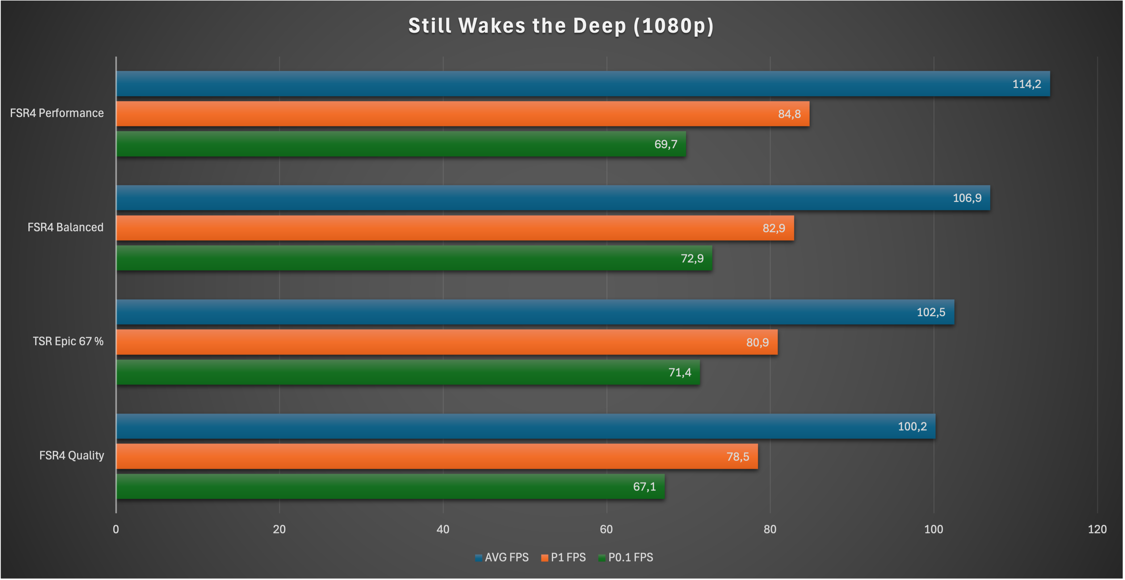

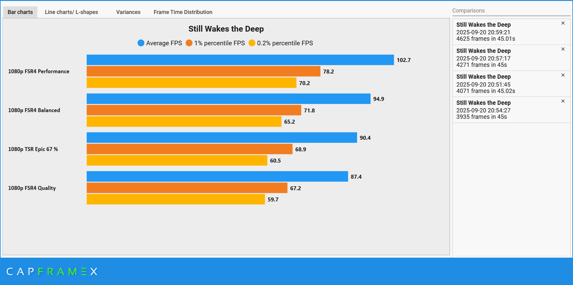

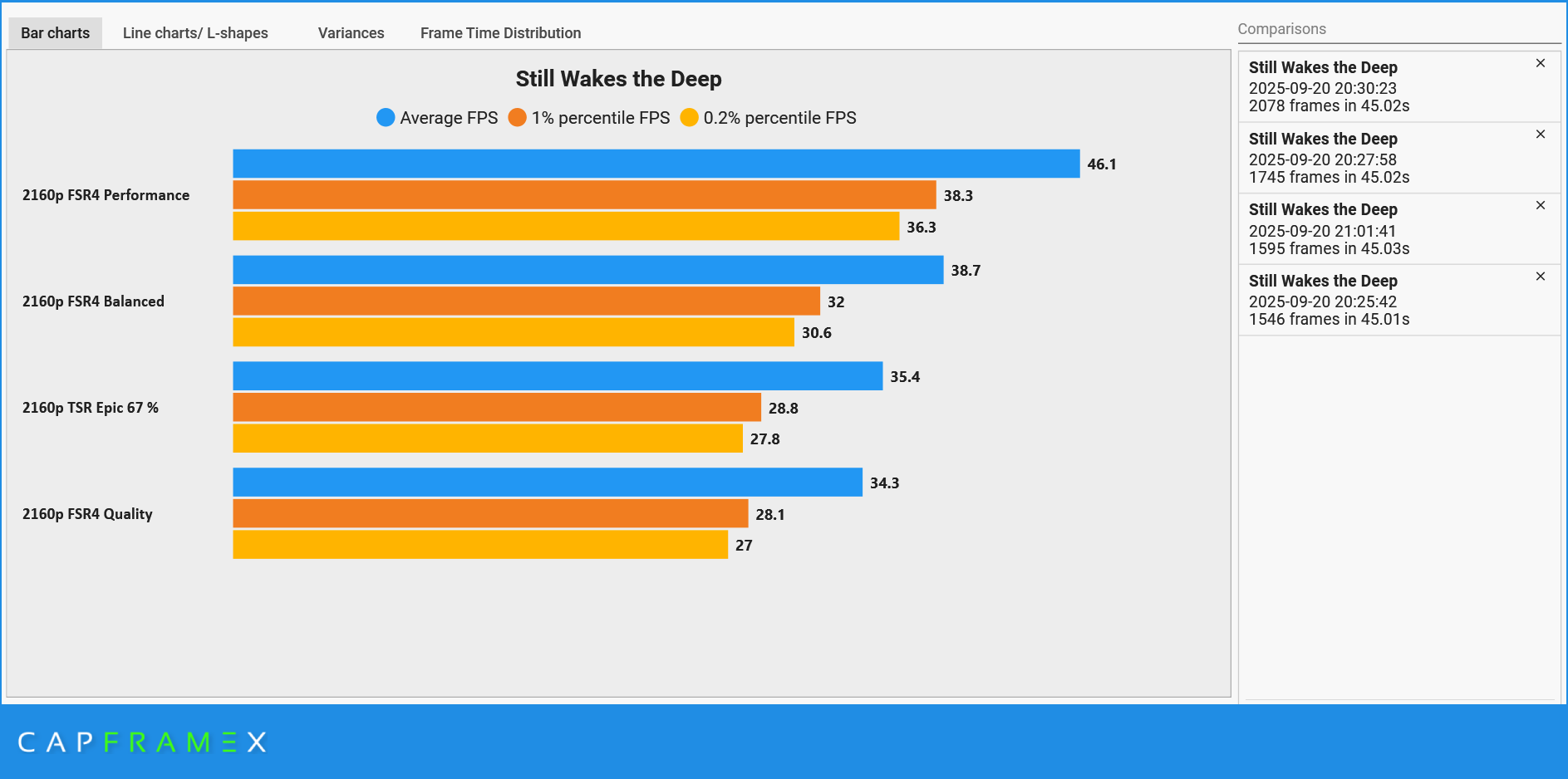

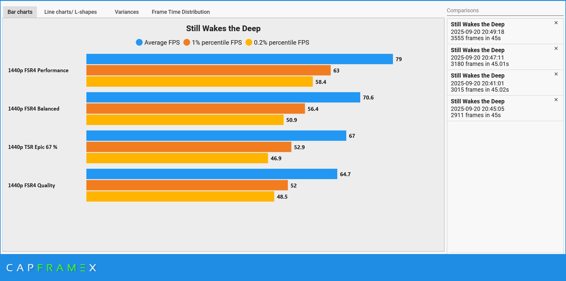

Dann kam mir allerdings noch die Idee, ein Unreal-Engine-5-Spiel zu testen. Ich besitze nicht viele UE5-Titel und habe einfach mal Still Wakes the Deep ausprobiert. Da dieses Spiel noch auf meinem Pile of Shame liegt, bin ich hier direkt nach Start eines neuen Spiels einfach ein bisschen in den Gängen der Bohrstation herumgelaufen. Wie sich die Performance im Spielverlauf noch ändert, kann ich leider nicht sagen.
Da Still Wakes the Deep zu den UE5-Titeln gehört, die kein klassisches natives TAA-Rendering mehr anbieten, habe ich mich für TSR in der Epic-Qualitätseinstellung mit 67 % Renderskalierung als Referenzpunkt entschieden. Da das Unreal-eigene TSR oftmals besser abschneidet als FSR3, und glaube ich auch auf den Konsolen-Versionen des Spiels zum Einsatz kommt, halte ich das für eine gute Ausgangslage.
Und hier zeigt sich ein komplett anderes Bild, FSR4 Quality ist nur minimal langsamer als TSR, aber bei der Bildqualität deutlich überlegen. Balanced und Performance können sich wesentlich besser von Quality absetzen als bei den alten Spielen, und selbst Performance sieht (auch in 1080p) immer noch besser aus als TSR. In diesem Spiel ist FSR4 auf der RX 6800 wirklich ein echter Mehrwert. Ich glaube, ich schau mir das jetzt noch unter Windows an, ob es da ähnlich gut skaliert.

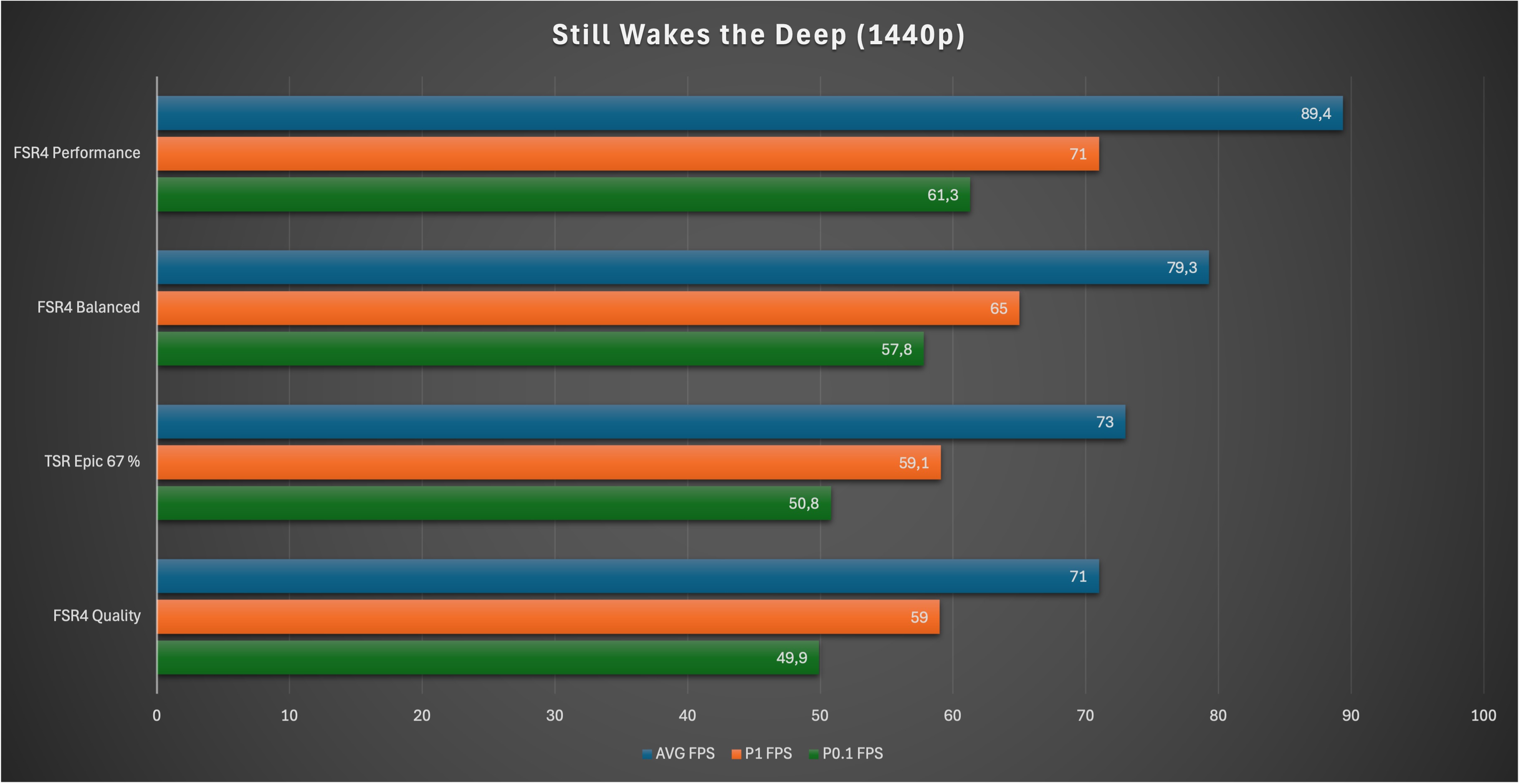

Surprise, surprise. Still Wakes the Deep läuft unter Windows grundsätzlich langsamer als unter Linux. Die Abstände bleiben in etwa gleich, sodass FSR4 in diesem Spiel auf RDNA2 weiterhin ein ganz klarer Gewinner ist.
Dieses Mal habe ich den aktuellen Treiber 25.9.2 genommen und nur die 4 DLL-Dateien aus dem alten Treiber übernommen wie von @Yazzwing gepostet.

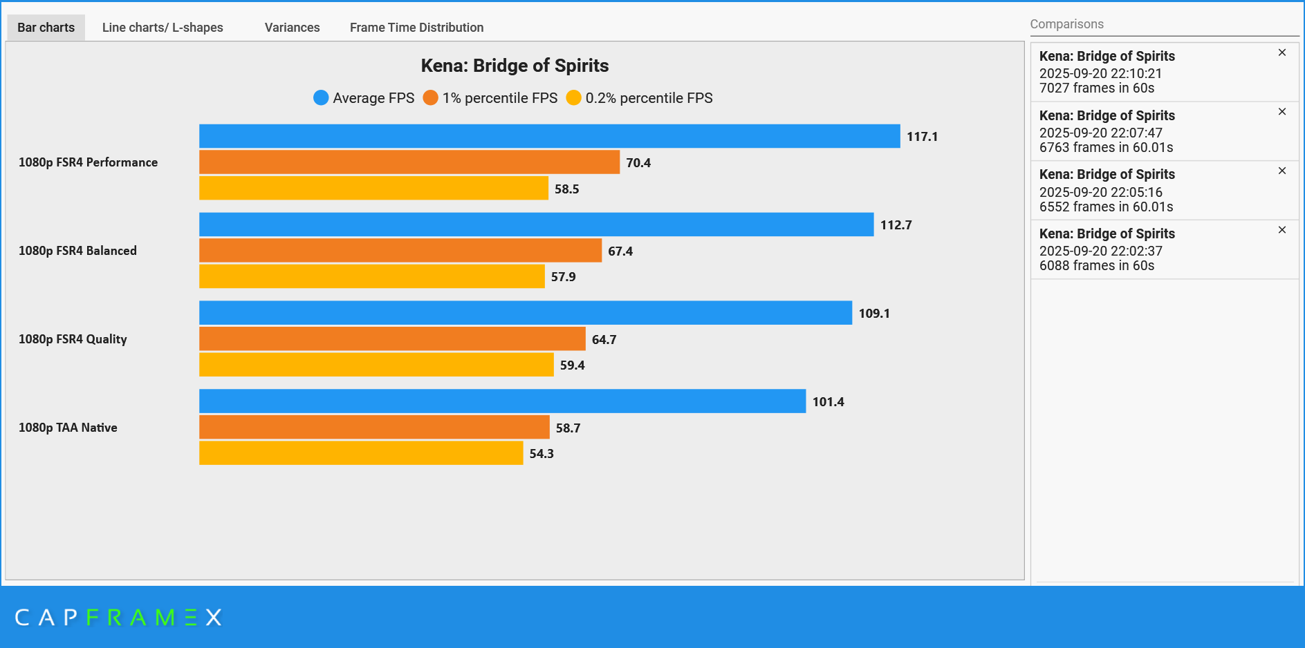

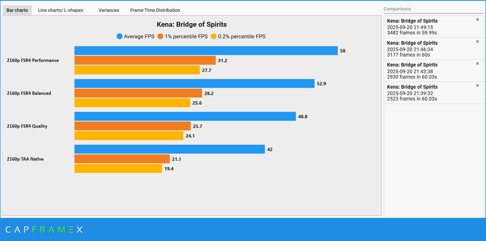

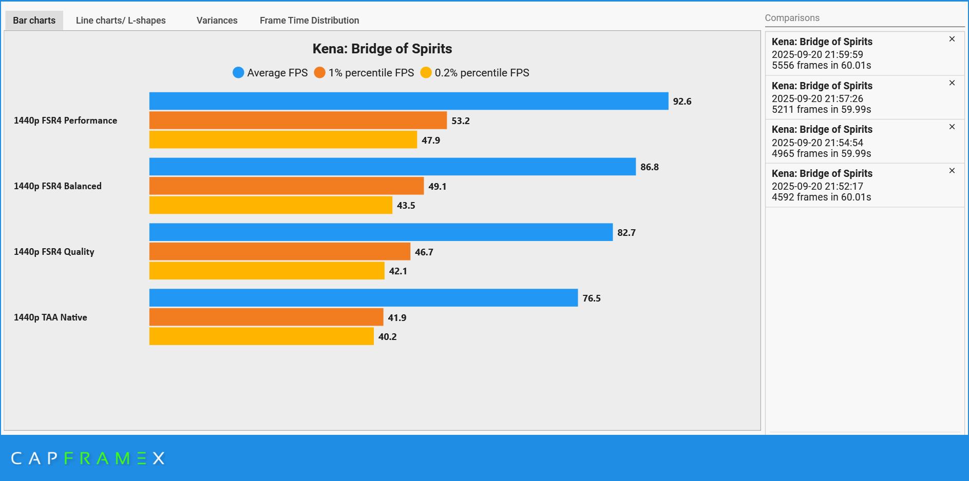

Ich muss meinen gestrigen Verriss bzgl. FSR4 auf RDNA2 wirklich zurücknehmen. Es wird mit jedem Spiel besser.
Hier bekommt man in der Tat beim Wechsel vom nativen TAA auf FSR4 Qualität eine Performancesteigerung, klasse. Zusammen mit einem heftigen Sprung in der Bildqualität, das TAA spült das Bild in diesem Spiel so stark weich, dass beim Wechsel auf FSR4 das Gefühl entsteht, man würde einen Vorhang vom Bildschirm entfernen. Einzig in 1080p FSR4 Performance gab es Bildqualitätsprobleme, feine Strukturen haben farblig geflackert. Aber beim herabfallenden Laub gab es null Ghosting, mit FSR 3.1.5 ist das Ghosting in diesem Spiel so krass, dass das Laub Fäden auf dem ganzen Bildschirm zieht.
Auch dieses Spiel liegt noch auf meinem Pile of Shame, ich bin noch sehr am Anfang und bin daher einfach im Dorfzentrum vom einen ans andere Ende gesprintet, für 20 Sekunden. Die schlechten P1 und P0.2 sind die berühmten Traversal Stutter der Unreal Engine.
Wenn das so weitergeht, erlebt RDNA2 echt noch einen zweiten Frühling.

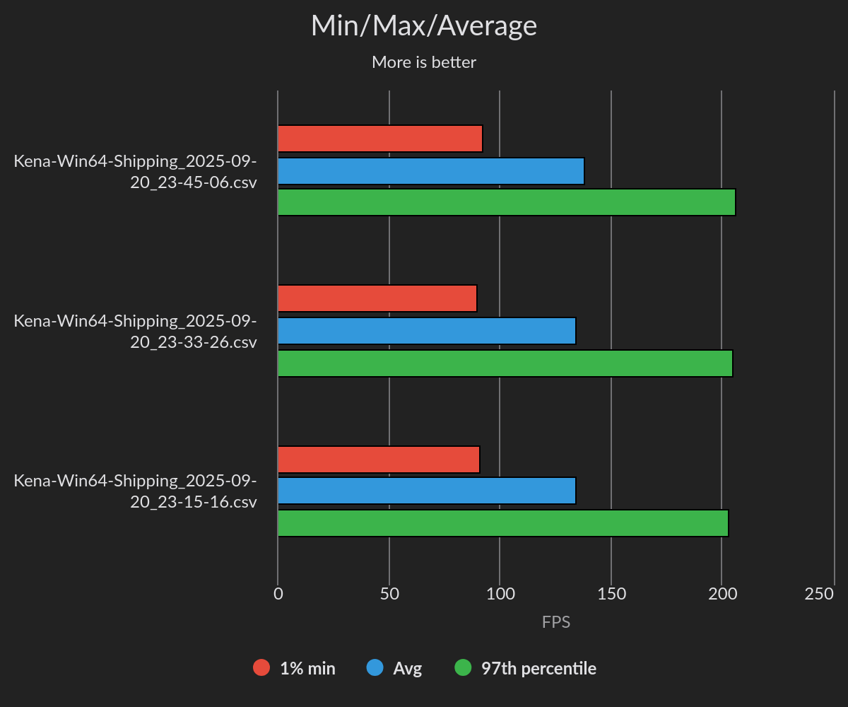

Danke an @mario_mendel34, funktioniert jetzt erstmal bei Kena.
@Northstar2710 das "bash setup_linux.sh" und in Steam "WINEDLLOVERRIDES=dxgi.dll=n,b %COMMAND%"
Noch kurz getestet... Läuft leider voll ins Powerlimit die Karte. Aber generell gibt das nen gutes Bild ab im "Quality" Setting.

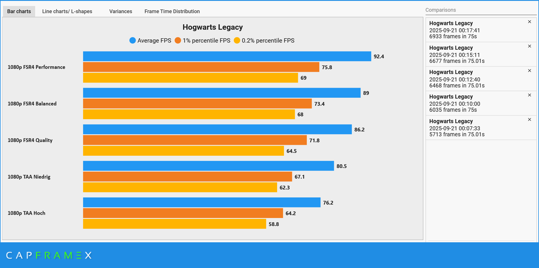

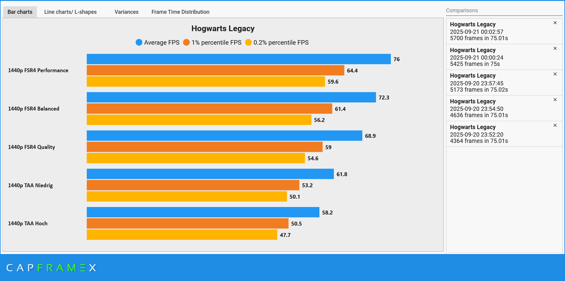

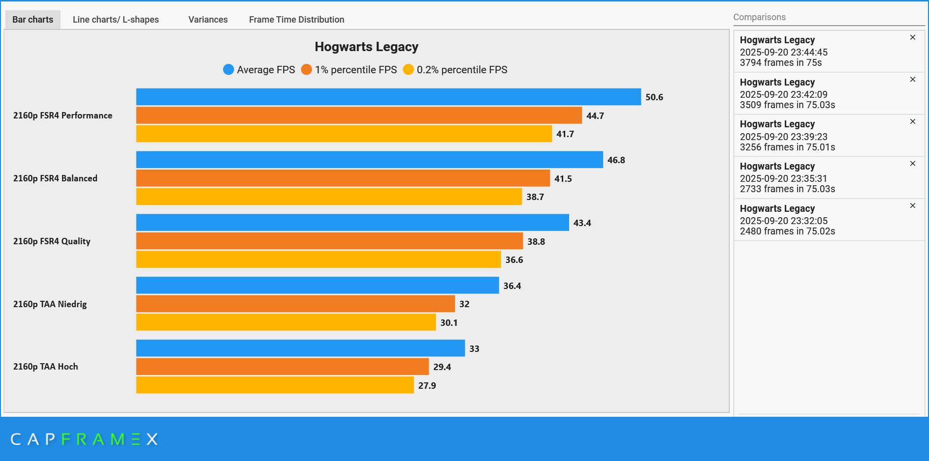

In Hogwarts Legacy habe ich bisher den beeindruckendsten Performance-Anstieg auf der RX 6800.
Benchmarksequenz ist die GPU-Benchmarkszene aus dem Computerbase-Launchreview. Bildqualitätsprobleme gab es in 3 Einstellungen: 2160p FSR4 Performance, 1440p FSR4 Quality und 1080p FSR4 Performance, in allen 3 Fällen war es dieses Farbflackern, was ich bei Kena auch schon hatte. Das könnte evtl. daran liegen, dass bei mir die falschen Modelle benutzt werden, es ist immer das Modell 0, was eigentlich nur für den Native-Mode von FSR4 gedacht ist. Ein manuelles Switchen der richtigen Modelle bringt leider nichts, es bleibt bei 0. Ob das nur an meiner Grafikkarten-Treiber-Optiscaler-Kombi liegt, oder ob das generell eine Eigenart der INT8-DLL ist, weiß ich nicht, weil ich darauf bisher noch überhaupt nicht geachtet habe.

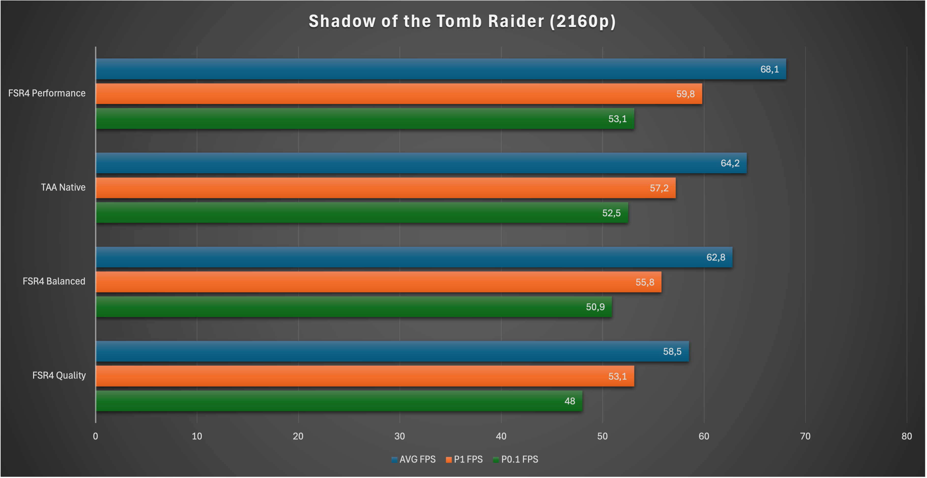

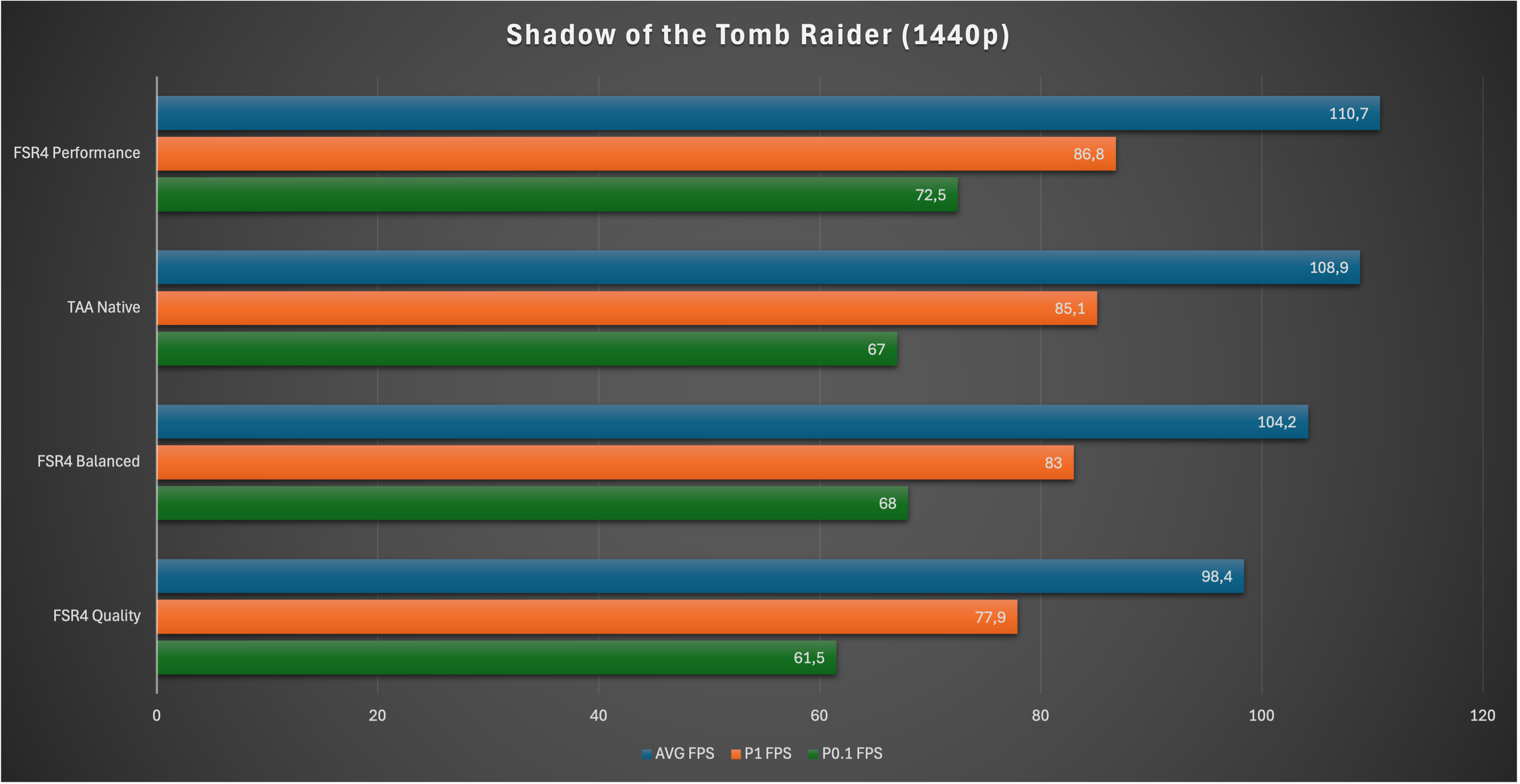

AMD, macht das bitte offiziell. Mit Ausnahme von Witcher 3 und Shadow of the Tomb Raider profitieren bisher alle von mir getesteten Spiele von FSR4 auf der RX 6800.
