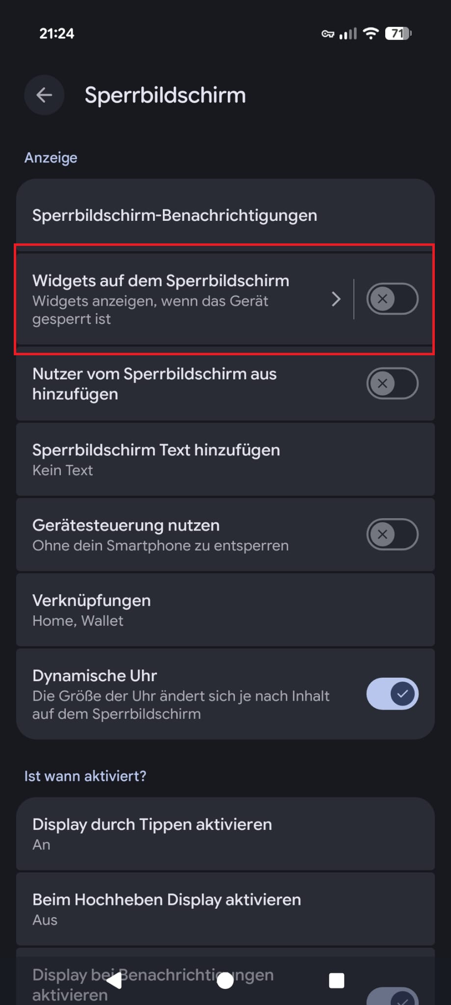

Widgets gehen bei mir:

z.B.:
Medianapps lassen sich auf dem Sperrbildschirm bedienen, in den Einstellungen musst du die Mediensteuerung aktivieren.
Apps die Widgets anbieten lassen sich innerhalb des Widgets bedienen (das liegt dann an der App selbst was geht und was nicht), du musst dazu in den Einstellungen aktivieren dass das entsprechende Widget eben auf dem Sperrbildschirm erlaubt ist.
