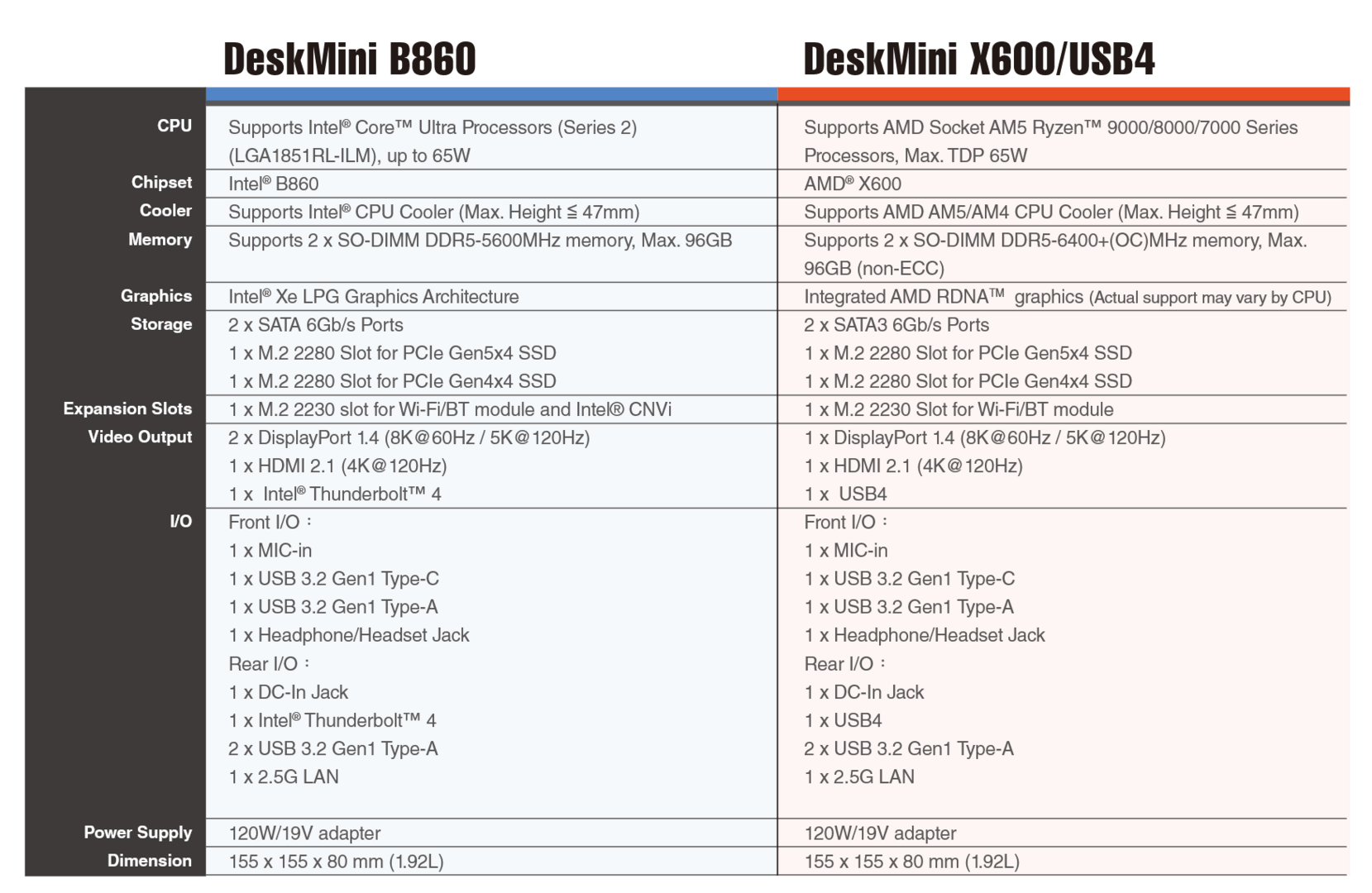

DeskMini X600 bekommt endlich USB4.
https://www.computerbase.de/news/pc...mt-usb4-b860-fuer-arrow-lake-neu-dabei.90964/
