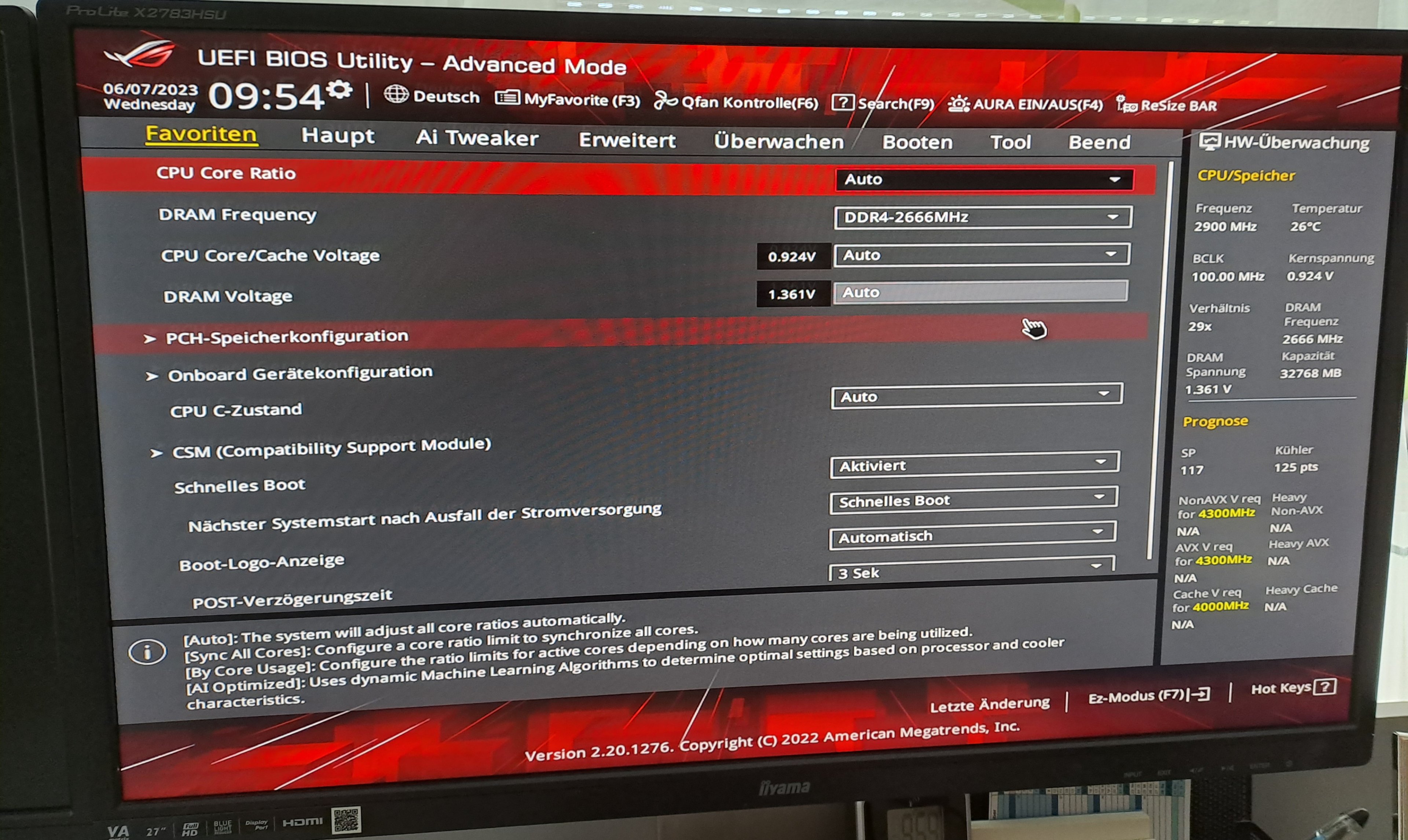

G.Skill wird nur mit 2133 MHz im BIOS erkannt. Kann es auf 3200 MHz hoch stellen
damit übertakte ich vermutlich HyperX Fury 2666MHz gesteckt sind Sie jeweils auf Dual Sokel 4 Module Gesamt (2 G Skill und 2 Hyperx Fury)
Frage: alle auf 2666 MHz stellen oder 3200 MHz und schauen ob stabil läuft?

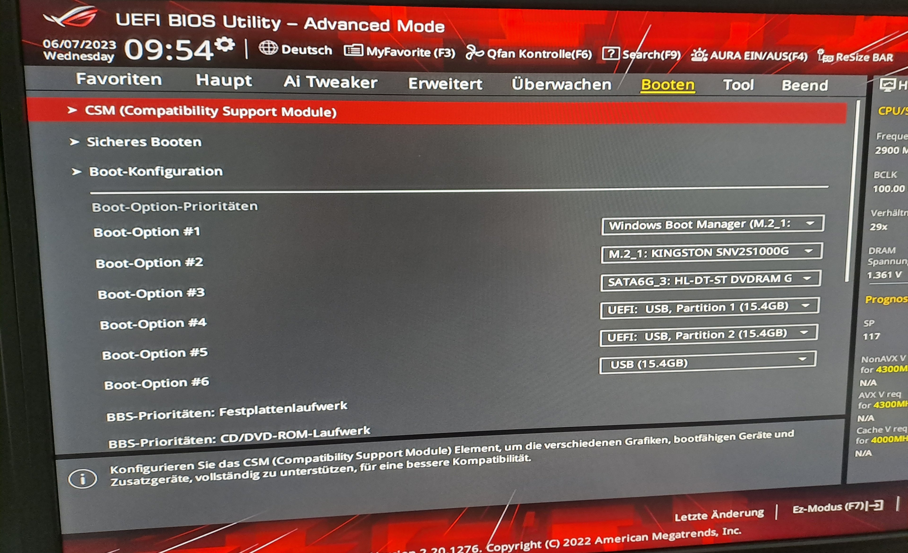

Windows 10 und 11 hatte ich auf Rechner Bootmanager von Windows 11
und wegen Reparaturmodus Windows 10 (Standbild nichts ging mehr) habe ich kein Bootmanager mehr. Zum Glück keine wichtigen Daten drauf.

RAM:
Setze die G.Skill mal auf 2666, dann wären sie gleich mit den Kingston.
Erkannt wird ohne XMP immer nur das was lt. JEDEC der Riegel eingepflanzt hat, das werden wohl 2133 bei den AEGIS sein.
Mehr Info kommt mit HWInfo, wo Du gerne ein paar Screenshots hier reingehängen kannst.
Ob die Kingston mehr als 2666 mitmachen kann ich nicht sagen, aber Du kannst auch Beide mal auf 3000 stellen und die Spannung leicht anheben (1,3V - 1,35V). Wenn es nicht klappt dann eben wieder zurück.

Zum Ram: Standardmäßig wird Ram immer mit der Standardspezifikation geladen. ( in dem Fall 2133) Die entsprechende Geschwindigkeit musst du entweder manuell oder über XMP im Bios laden.
Der Gesamte Arbeitsspeicher kann nur mit EINER spezifischen Frequenz laufen. Wenn du nun also 2666er mit 3200er mischst, stellst du den Ram auf 2666 ein, da der 3200er abwärtskompatibel, der 2666er allerdings nicht aufwärstkompatibel ist.

Schlechter Vergleich, weil wieso nicht? Solange sie auf einer Achse sind, kein Problem. Dasselbe mit dem RAM.
Solange du die Channel nicht mischt auch kein Thema. Ja nicht optimal, aber geht.
Bei beiden Beispielen definiert aber das schlechtere Kit/der schlechtere Reifen das Limit.
Also wie schon mehrfach erwähnt wurde, RAM manuell auf 2666 setzen und schauen.

Bootmanager ist nach Reparaturversuch von Windows 10 einfach verschwunden. Hatte Auswahl Windows 10 und 11 lag jedes auf extra Partition.
Hab 2 NVMe ssd Platten 500gb und 1000gb und auf Mainboard 2 PCI Steckplätze dafür.
240 gb ssd Intenso soll als Backup dienen ist auch noch vorhanden.
Beide ssd Karten rein und im BIOS auswählen welche zuerst bootet sprich per USB Stick. Dann Windows 10 und 11 drüber auf andere Partition oder wie mache ich stabil Windows 10 und 11 auf Rechner. Habe digitale Lizenz bzw. Key mit Aktivierung ist kein Problem.

Zum Thema Speicher G Skill können ja 3200 und sind neu. Somit HyperX die ja richtig mit 2666 erkannt werden ist der langsamere Speicher. War nur verwundert warum G Skill 2133 nur angezeigt werden. Werde es erstmal nur auf 2666 setzen und vielleicht später etwas höher takten. (max. bis 3200 wobei fraglich ob HyperX das mitmachen hat da jemand Erfahrungen?)

So sieht es aktuell aus aber Bootmanager kommt nicht und Speicher hab ich auf 2666 gesetzt. 500 gb NVMe kommt heute per Amazon an steht deshalb noch nicht drin.
BIOS vom Mainboard ist aktuell habe ich aktualisiert BIOS 2701 x64 vom 12.27.2022

was den ram betrifft.
die hyperx mal alleine einbauen und schauen ob du überhaupt so auf die 3200 kämst (du musst dafür mit sicherheit auf cl 18 gehen) und wenn nicht dann zumindest auf 3000. wenn das klappt, dann kannst du den anderen ram dazunehmen und beides auf 3000 (ggf 3200, wobei diesen +533er sprung glaub ich der hyperx nicht packen wird) laufen lassen. timings kannst du ja per unlink einzeln anpassen wobei ich da hauptsächlich die stabilität des frequenz-OC der hyperx-riegel im fokus behalten würde.
Wichtig sind mir Infos zur Installation von Windows 10 und 11.
Bei Dual-Boot gibt es immer wieder Probleme, wenn mal ein System repariert werden muss. Daher tendiere ich immer zu einer sauberen, separaten Installation ohne Bootloader für zwei Systeme. Dazu muss halt die jeweils andere m.2-SSD für die Installation ausgebaut werden (bzw. bei SATA abgeklemmt).
Einen Lizenzcode eingeben brauchst Du übrigens nicht mehr, da der Rechner ja schon dem Aktivierungsserver bekannt ist und automatisch aktiviert wird, wenn er online ist.
Wichtig ist danach, wenn beide SSDs wieder drin und installiert sind, dass Du für den Systemwechsel per Bios-Bootmanager (bei Asus mit F8) vorher "richtig" runtergefahren hast, also z.B. mit gedrückter Hochstelltaste auf "Neu starten" klickst und dann bei dem blauen Bildschirm auf "PC ausschalten". ;)
