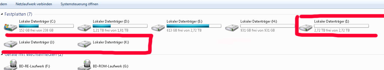

Ich habe folgendes Problem: Ich habe die Platte im Player formatiert. Per USB den Player am PC angeschlossen. Nun zeigt er mir 3 Laufwerke (Sprich der Player hat aus der Platte 3 Partitionen gemacht, wobei windows dann 2 dieser 3 Partitionen formatieren möchte, da es ein unbekanntes dateisystem ist.)
Ist das normal das er mir 3 Partitionen anzeigt?
