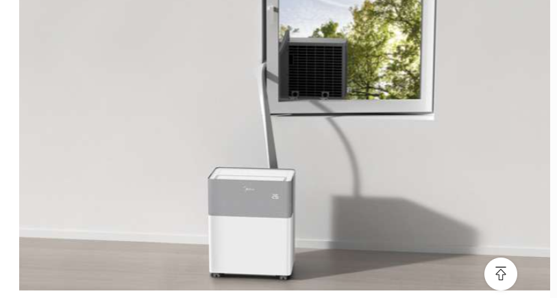

Hat die das Teil wirklich ohne Folien im Fenster am Laufen?
Bezweifle, dass da der Vorteil einer Split-Klima voll ausgespielt werden kann :D
Technisch gesehen ist durch den recht flachen Schlauch ein solcher Betrieb durchaus möglich, die Klima saugt ja keine warme Luft an. Natürlich fließt aber etwas Luft durch den Spalt in den Raum, die dann abgekühlt werden muss.
Bei der Porta Split liegt aber praktisch alles mögliche bei. Einmal ein "Vorhang" um das Fenster abzudichten und ein Halter um das Fenster möglichst geschlossen zu halten. Aus eigener Erfahrung kann ich sagen, bei 30°C lässt sich die Anlage noch ohne weiteres so wie auf dem Foto betreiben, aber natürlich leidet da die Effizienz etwas darunter.
Reaktionen: EmViO, da_exe, Celinna und 7 andere
Ich habe das Teil und kann dir sagen, dass du es deutlich unterschätzst. Durch den sehr flachen Schlauch ist der Verlust minimal. Die Klimaanlage holt mir die Temperatur schon in Minuten spürbar runter und kann auch im energieschonenden Modus dann später die Temperatur easy halten. Ich habe mir auch eine Folie geholt, aber die liegt hier ungeöffnet rum. Wenn die Sonne ballert, haben wir doch eh zu viel Strom, da möchte ich die Effizienz nicht unnötig bis ins Optimum treiben. Support gegen die Netzüberlastung durch zu viel Einspeisung! :D
Hab die Media portasplit und Fenster ist nur angelehnt und funktioniert super .... Laut manchen online Tests ist das zu vernachlässigen die Folie bzw Abdichtung ist nur dafür Krabbeltiere draussen zu halten
Reaktionen: da_exe, Celinna und iSight2TheBlind
Das Balkonfenster bzw. -tür bei mir im Dachgeschoss, an der ich die PortaSplit installiert habe, ist noch deutlich größer als im Artikelfoto und ist ebenfalls unfoliert. Es funktioniert trotzdem erstaunlich gut. Sobald die eingestellten 24 °C im Zimmer erreicht sind, summt das Gerät mit einer Leistungsaufnahme von 140-180 W leise vor sich hin (bei ca. 32 °C Außentemperatur, wie wir es vor einiger Zeit mal kurz hatten).
Sonnenschutzfolien sind aber schon bestellt, bin gespannt, wie stark sich das auf den Betrieb auswirken wird.
Funktioniert einwandfrei, der zusätzliche Wärmeeintrag ist in der Praxis gering bis sehr gering.
Ein großer Teil der Energie geht für das Kühlen der Gebäudestruktur drauf.

Ist das Konzept nicht ziemlich überflüssig?
Die Preise sind eh meist dann günstig wenn viel Sonne scheint oder irgendwann Nachts und das ist auch die Zeit in der die Klima entweder eh läuft oder nicht gebraucht wird, umgekehrt will ich ja wenn der Strom teurer ist dennoch nicht schwitzen.
Der einzige use case ist doch eigentlich wenn man tagsüber nicht zuhause ist und die Temperatur dann durch stoßweises Klimatisieren in günstigen Zeiträumen unten gehalten werden soll - ob das viel bringt gegenüber einer simplen Zeit/Thermostatschaltung?
Reaktionen: Chismon und FrAGgi
Also muss dann jedes mal, wenn man das Fenster schliessen will, alles wieder rein geholt werden?
Oder ist da ein Schnell-Verschluss an den Schläuchen, dass man das einfach eben ab knipsen kann?
Und das ist dann ja vermutlich auch nur was für EG weil der Schlauch ja recht kurz zu sein scheint?
@Stahlseele Wenn du das Fenster zumachen willst musst du das Außengerät reinholen, ja. Wir lassen das Fenster meist offen und machen einfach die Jalousie komplett zu.
Der Schlauch ist 2 Meter lang, du stellst das Außengerät auf eine Halterung außen am Fenster. Macht keinen Unterschied welcher Stock das ist.
Wir haben zwei Midea Portasplit und es ist kein Vergleich zu einer Monoblock-Anlage. Es kühlt unglaublich gut und konsistent auf die Zieltemperatur und ist leiser als eine Monoblock.
