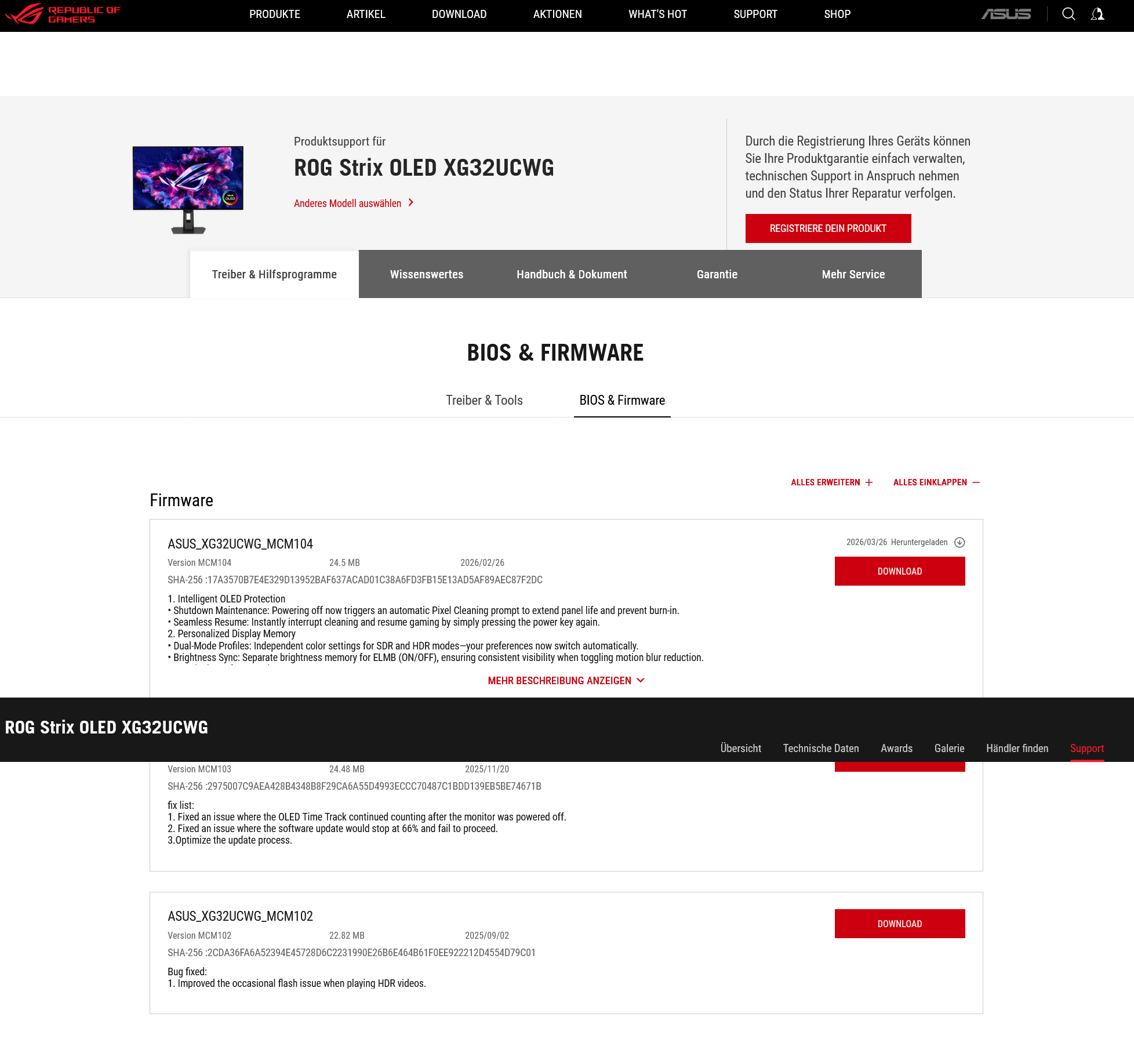

Auf der ROG-Seite:valizz schrieb:Hey, hast du zufällig auch die Firmware für das 165hz modell XG32UCWG?
https://rog.asus.com/de/monitors/27-to-31-5-inches/rog-strix-oled-xg32ucwg/helpdesk_bios/
ist die Firmware weiterhin vorhanden (siehe auch das angehängte Bild).
