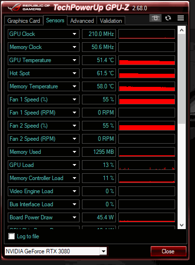

Afterburner Lüfter versucht auf max zu stellen tut sich nichts.

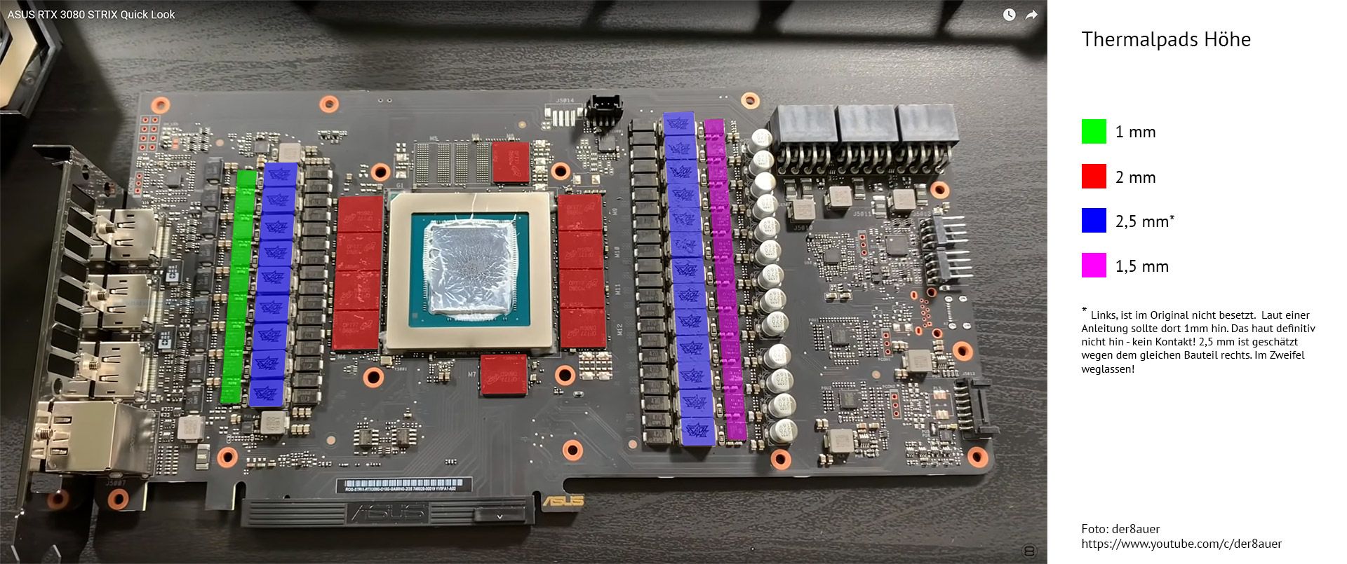

Ja Paste hatte ich noch eine rumliegen - unabhängig ob zu dick oder zu dünn aufgetragen, Lüfter sollten über Afterburner ja anlaufen. Fan1 - 100% aber 0rpm siehe screens. Kann man auf der Platine was überbrücken für ein Reset des Controllers oder so ? Hab das damals vor Jahren bei den Akkus gemacht für Smartphones, danach gingen sie wieder Top, gibt es sowas bei Grafikkarten ?!

Die Lüfterreglung der Graka ist wohl defekt. Da brauchst du keine anderen Tools probieren.
Lösung: Alternativer Stecker für die Lüfter, möglicherweise mit Adapter oder Ghettomod.
Nicht die GraKa mit deinem Ventilator betreiben, da die Spannungswandler nicht ausreichend gekühlt werden. Eine GPU hat mehrere Temperaturzonen, deshalb müssen Lüfter direkt draufblasen.

Umbauen hin oder her, welches teil ist denn dafür zuständig, die original Lüfter die ich jetzt besorgt habe zu befeuern ?

ich meine bezüglich des bildes von der platine. kann mir dort wer zeigen, welches teil getauscht werden muss damit die lüfter wieder normal funktionieren ?
ich werde mich mit asus auseinandersetzen mal sehen.
Was soll man da tauschen, wenn man nicht Spezialwissen über die ganzen Leiterbahnen, Chips etc. und gute Lötskills hat? Offenbar hat ja die Lüftersteuerung einen weg...
ja hab versucht jetzt diese pläne zu besorgen, hab halt einiges gefunden .cad dateien usw aber ja, ich werde mir jetzt ein adapter wie ihr geraten habt raussuchen, klemme das am Mobo an und werde darüber die grafikkarte kühlen....
