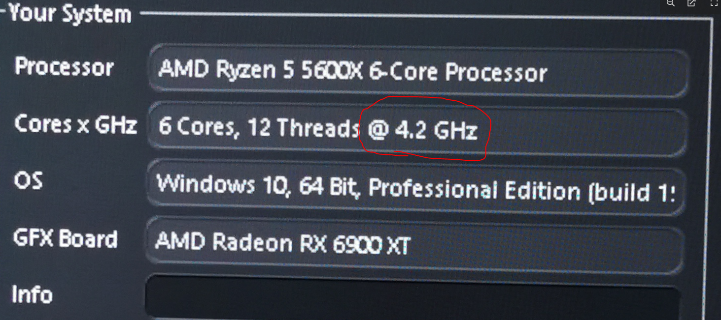

Der Prozessor lief zuletzt auf 4.2Ghz, war zumindest im BIOS so eingestellt.

Was heißt denn "war im BIOS so eingestellt"? Hast du manuell Multi 42 gesetzt und damit Allcore 4,2 GHz dauerhaft?
Falls ja, warum wenn man fragen darf? Du beschneidest damit den Singlecore Boost (4,65 GHz).

Hatte auf Asus optimal im BIOS eingestellt und der hat core auf 42.00 eingestellt hab dann aber auf Auto gesetzt allerdings damit nicht getestet.
