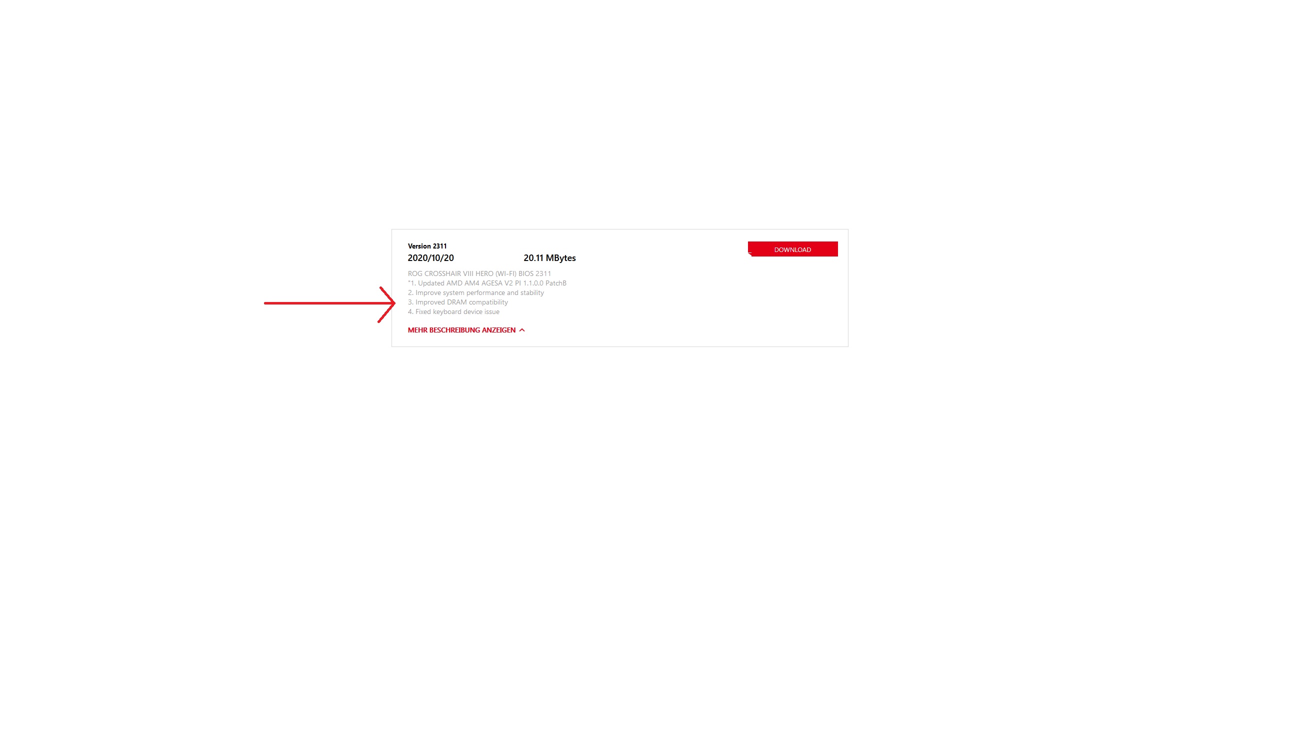

Bei meinem Asus Crosshair VIII Hero Wifi hatte Ich am anfang G.Skill F4 3600C16D-16GTZR verbaut, bis zu dem Tag an dem das Bios update auf dem Bild kam. Den hatte Ich auf 4000 Mhz CL16 mit 1,45 bis zum Bios Update danach ist er aus der QVL gefallen und hat nur noch seine angegebenen 3600 Mhz geschafft.
Hab dann auch anderen gekauft (4x8GB). Wie schon bei unzähligen anderen Boards, wobei MSI hier immer am schlimmsten war.
