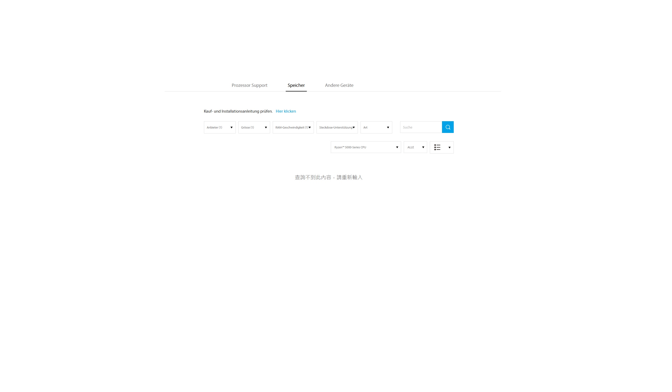

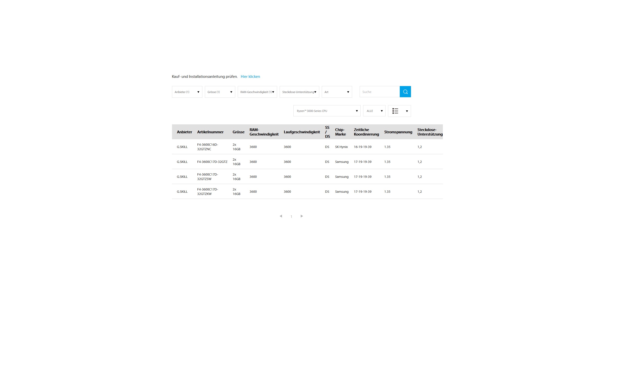

Wenn man in die QVL List das eingibt:
G.SKill
2x16 GB
3600 Mhz
Ryzen 5000
werden exakt 0 Arbeitsspeichermodule aufgelistet die mit dem Board und dem Ryzen 5000 Prozessor getestet wurden und freigegeben wurden, somit kann man stark davon ausgehen das der Ram nie richtig funktionieren würde außer mit einem Ryzen 3000 auf dem Board.
bei dem Corsair Ram fehlt halt auch die SKU sowie wieviel Ram Riegel und GB ? 2x8Gb? 2x16Gb? oder was?
Ryzen 3000 QVL für G.Skill 2x16GB 3600
Ryzen 5000 QVL G.Skill 2x16GB 36000
Japanisch oder was auch immer da steht, kann Ich nicht :D
Es ist Chinesisch laut Google und heißt: Kann diesen Inhalt nicht finden, bitte erneut eingeben

Ja genau wie ich sagte, die Ram Riegel sind nur mit Ryzen 3000 Kompatibel nicht mit 5000 deswegen werden auch die Timings falsch ausgelesen und vermutlich auch Volt und so weiter...
siehe mein Bild oben, es sind gleich die ersten Ram Riegel in der Liste für Ryzen 3000

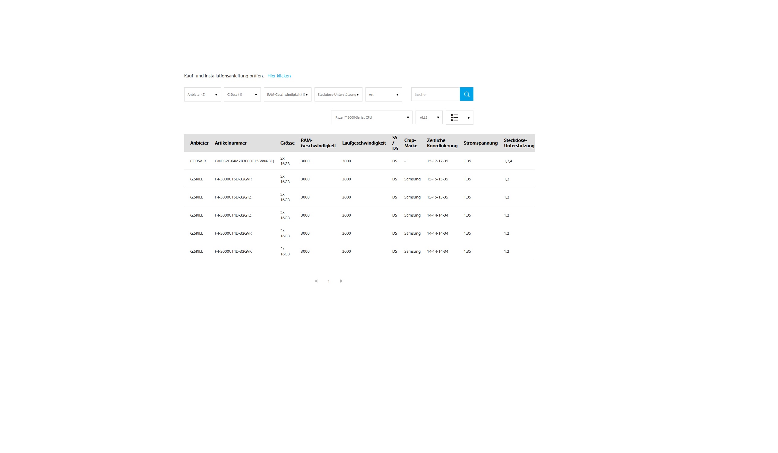

jetzt noch die Corsairs und welche belegung mit wieviel GB, wenn das auch so ist dann liegt es am Arbeitsspeicher

Corsair selbes Problem siehe QVL Liste gleich die ersten.....du hast Version 5.39 und getestet und freigegeben wurden nur 4.31
Waren die Corsair vorher in einem Intel System? Ich glaub die dinger sind für Intel Optimiert aber ich kann mich auch täuschen....
