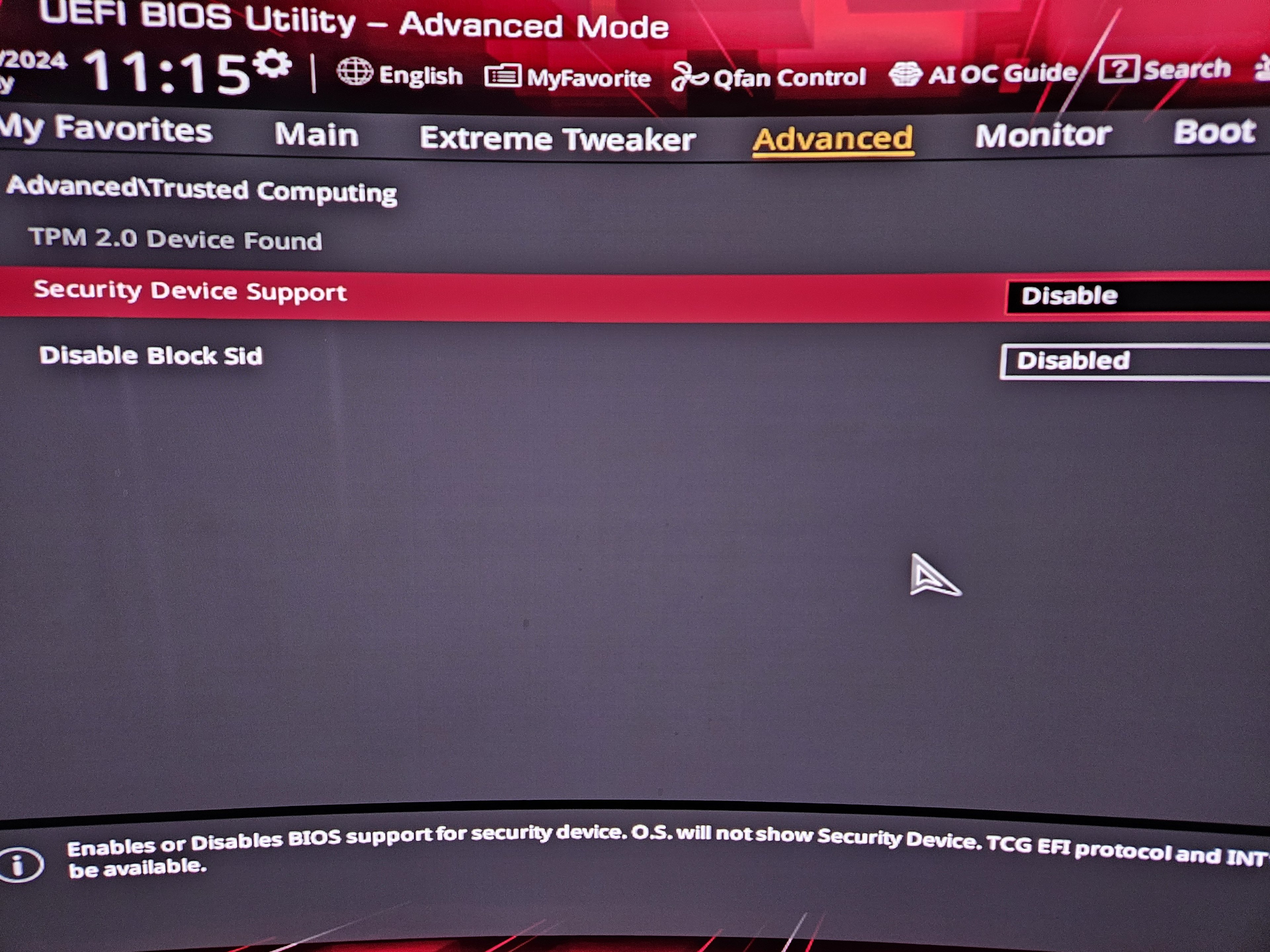

Kannst du mal die Virtualisierungsbeschleunigung im UEFI deaktivieren? Auch TPM (nachdem Win11 installiert ist). Auch die Kernisolierung deaktivieren, quasi alle Security-Features, die es in Win11 gibt. Unter Programme/Features auch alle Virtualisierungsfeature abwählen (müssten 3 Stk sein.)

Also hab im BIOS jetzt wie gewünscht noch folgendes getestet (siehe Screenshots)
Und hab direkt nach 2 Minuten das genau gleiche Bild
Eine Änderung auch vom RAM-Takt spielt etc. keine Rolle, auch alles schon probiert.
Am Ende heißt das jetzt - E-Cores aus, dann hat man Ruhe.
Für mich jetzt kein Weltuntergang, da im GPU Limit auch die 8 P-Cores mit 5,7 GHz reichen aber wenn man jetzt im Hintergrund vieles macht?!
Vor allem jetzt auf den Hintergrund mit dem 13700HX (der hat 8 + 8) - ich hoffe ich kann die im BIOS von HP abschalten..... fuck....
