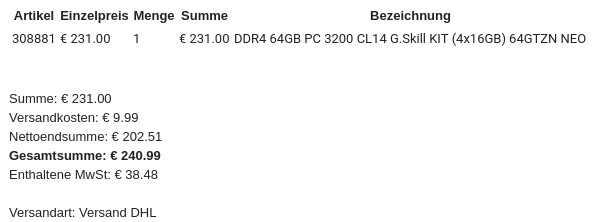

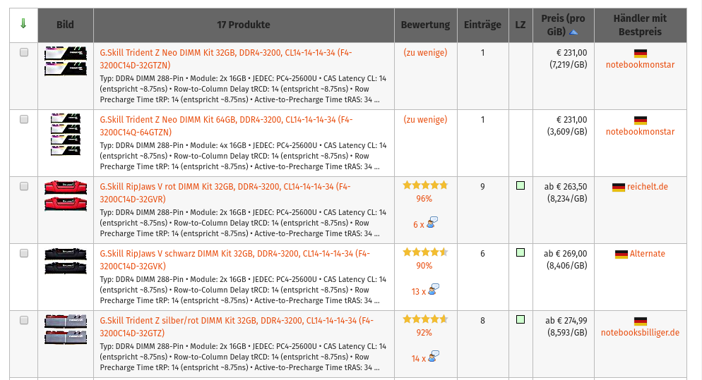

Foxel
- März 2009
- 828
Habe gerade den hier gekauft: https://www.computerbase.de/preisve....html?hloc=at&hloc=de&hloc=eu&hloc=pl&hloc=uk
aber nur weil die einen Tippfehler in ihrem Shop hatten und mich das nur 240 Euro gekostet hat
bin mal gespannt ob sie den liefern
Ist jetzt bei 600 Euro aber hab noch ein Screenshot:
