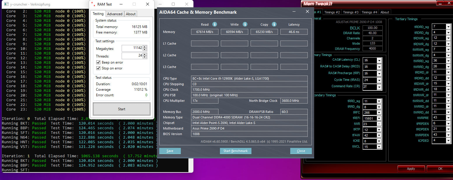

Die F4-4800C18D-16GTRS sind perfekt, im Vergleich zu DDR4-5066 oder Patriot 4400er, hab ich ca. 15% mehr FPS in PUBG: (bei sowieso über ~300 FPS AVG)
Da kann ich jetzt noch bisschen Feintuning machen, aber ich glaube die Zeit spare ich mir, um die verlorene Zeit mit den scheiss Patriots+GA MBs wieder gutzumachen...
