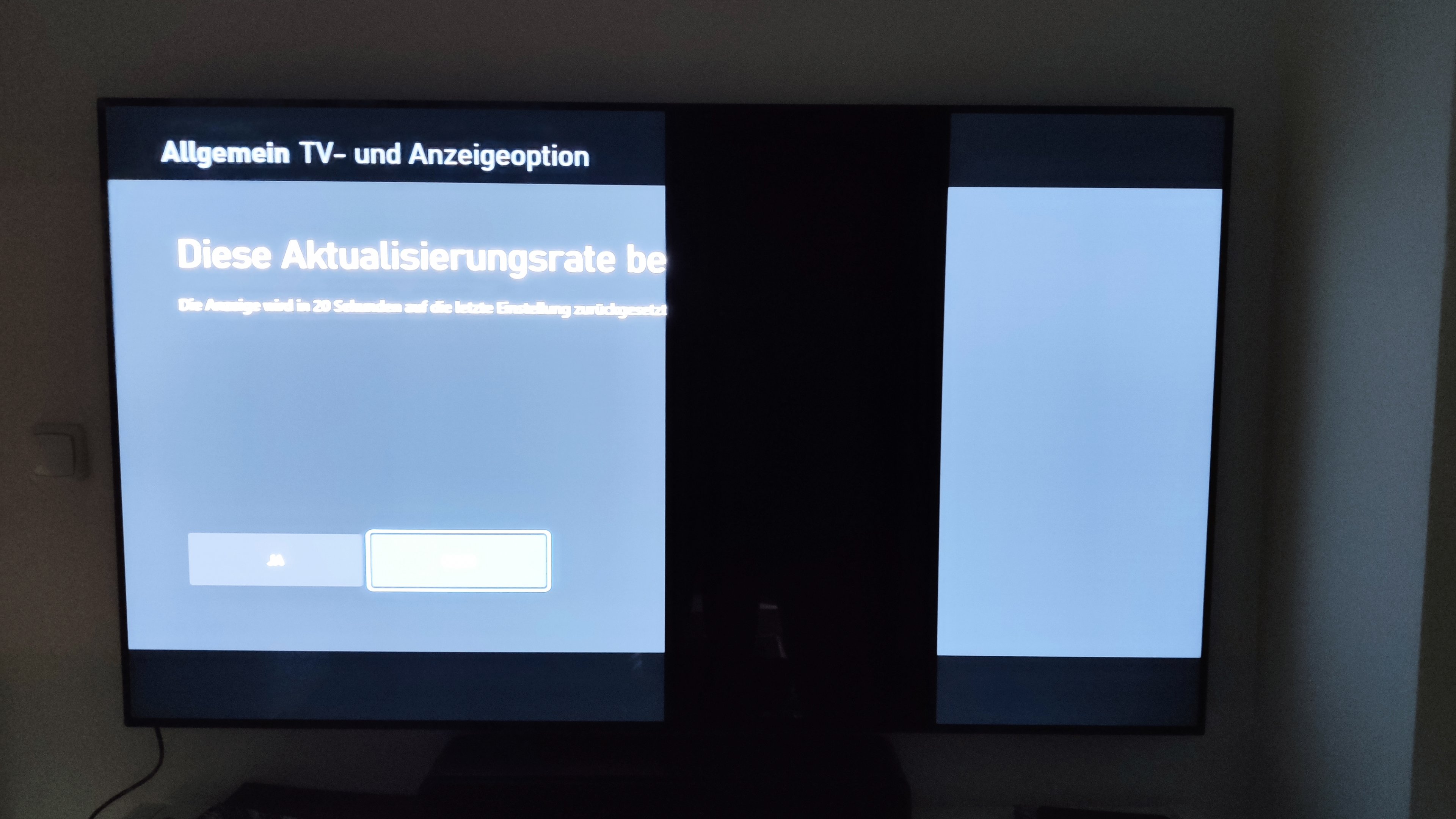

so... gestern Abend einiges getestet!
Noch mal zur Info: LG 65c97 + Xbox Series X im Einsatz direkt am TV.
Habe Gestern das Original HDMI xbox Kabel verwendet. Direkt am TV Hdmi 2 der eARC fähig ist.
Aktuell geht alles außer 4K/120 und VRR aktiviert, um das mal kurz auf den Punkt zu bringen.
Sobald ich bei 4K/120 VRR aktiviere habe ich sofort 1/4 des Bildschirms komplett schwarz (zweites Bild), also im Menu schon direkt. Oder es geht alles gut bis dahin und ich starte ein Spiel ( gestest Warzone, SoulCalibur, Battlefield 5, NHL20 ) wird dann der ganze Bildschirm schwarz. Nach einiger Zeit kommt dann das 'kein Signal' LG Bild.
Bei Soul Calibur hatte ich einen kleinen Auschnitt vom Menu extrem verzerrt dargestellt bekommen (letztes Bild).
Egal was nun bei 4K/120 + VRR passiert ich muss immer den Hdmi Stecker an der Xbox ziehen und wieder rein.
Dann kommt das Menu wieder.

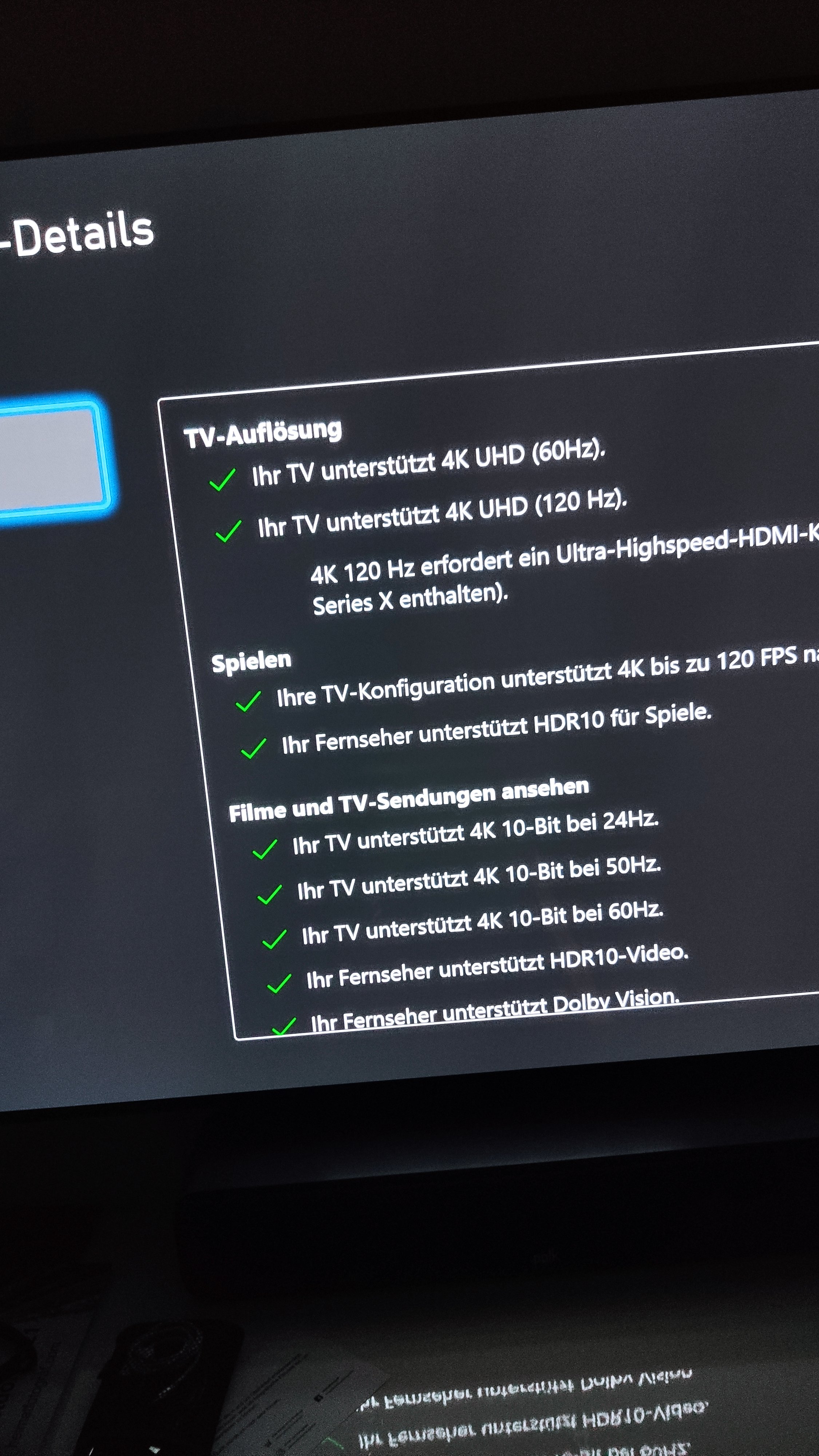

Weitere Infos:
4k /60 und VRR läuft, einen unterschied sehe ich aber nicht ob VRR an ist oder nicht ;)
Alle getesteten 4k/60+120 mit HDR, auto HDR, Dolby Vision, ALL und alles was man da anklicken kann.
Mit original Xbox und fremden HDMI Kabel getestet.
xbox grafik test mit was kann mein TV und die Verbrindung zum TV alles grün (erstes Bild)
HDMI ULTRA HD Deep Color am Hdmi2 ist auch am LG aktiviert.
Ton wird über optischem Ausgang an den AVR gegeben, dies funktiert auch einwandfrei.
Mein Onkyo 607 hat leider noch kein eARC ;)
Was hab ich übersehen?
Was hab ich falsch gemacht?
Ich dachte VRR wäre kein Problem nur halt eventuell mit sichtbaren Bildfehlen aber das es vom Prinzip per funktioniert.
Der CX ist noch von Bugs betroffen was VRR angeht. Vielleicht der C9 auch? Allerdings gibt es da keine schwarzen Bildbereiche.
Ende November soll jedenfalls das FW Update für alle regulär veröffentlicht werden auf dem CX.
Ist ein Bug der neuen Xbox und betrifft alle HDMI 2.1 TVs
https://www.4kfilme.de/xbox-series-...inderkrankheiten-der-next-generation-konsole/
