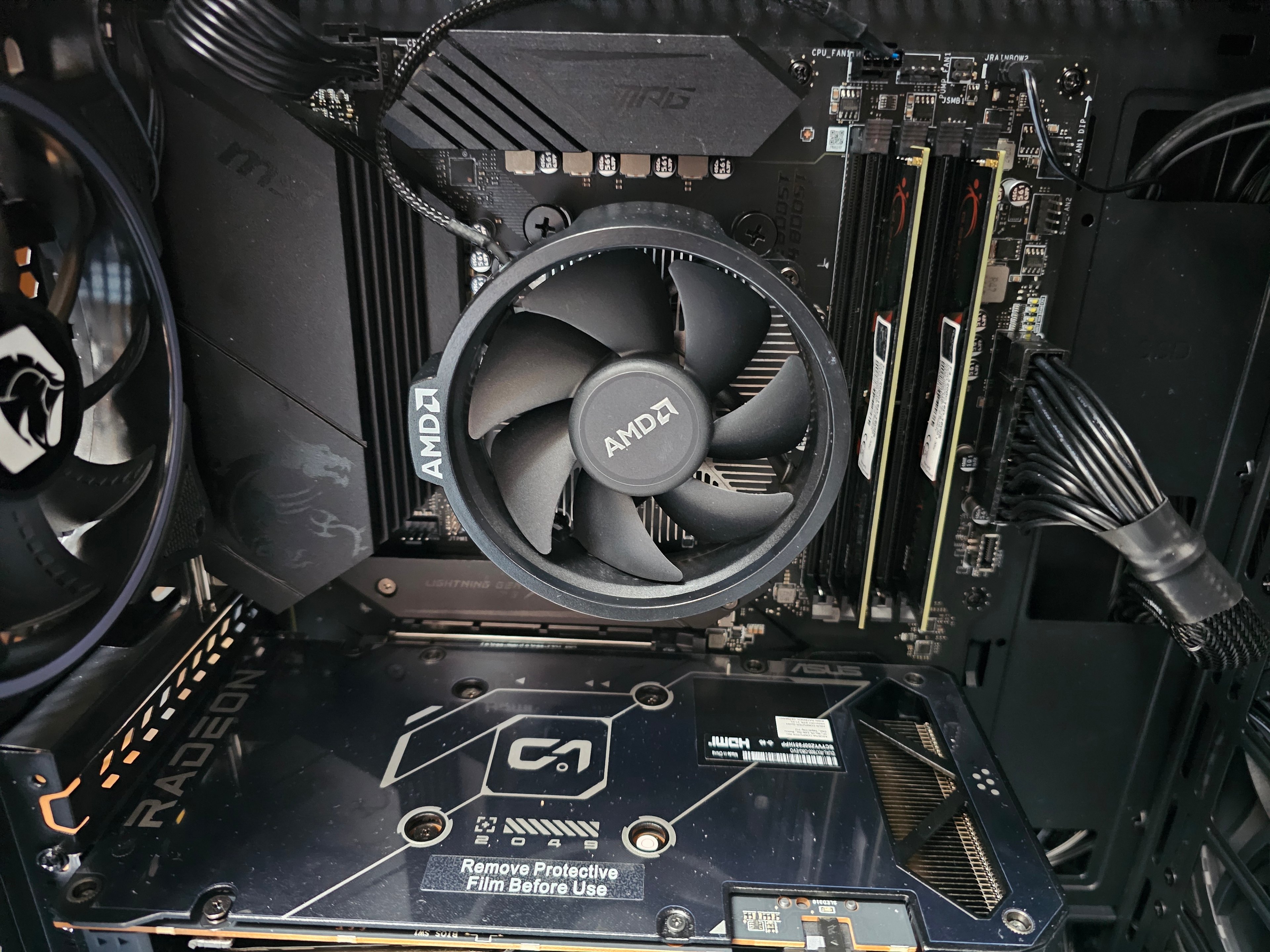

Guten Tag,
ich habe gerade diesen PC neu zusammengebaut und leider spinnt das Mainboard etwas herum. Ich beschreibe mal kurz das Verhalten. Nach Einschalten (war vom Strom getrennt) leuchtet die CPU-LED auf. Nach erneutem Starten direkt nach dem Fehler startet er dann wie normal. Bei längerem Entfernen vom Strom benötigt er ewig und ein paar Anläufe. Wie kann ich es ändern? Ich habe schon BIOS Updates gemacht.

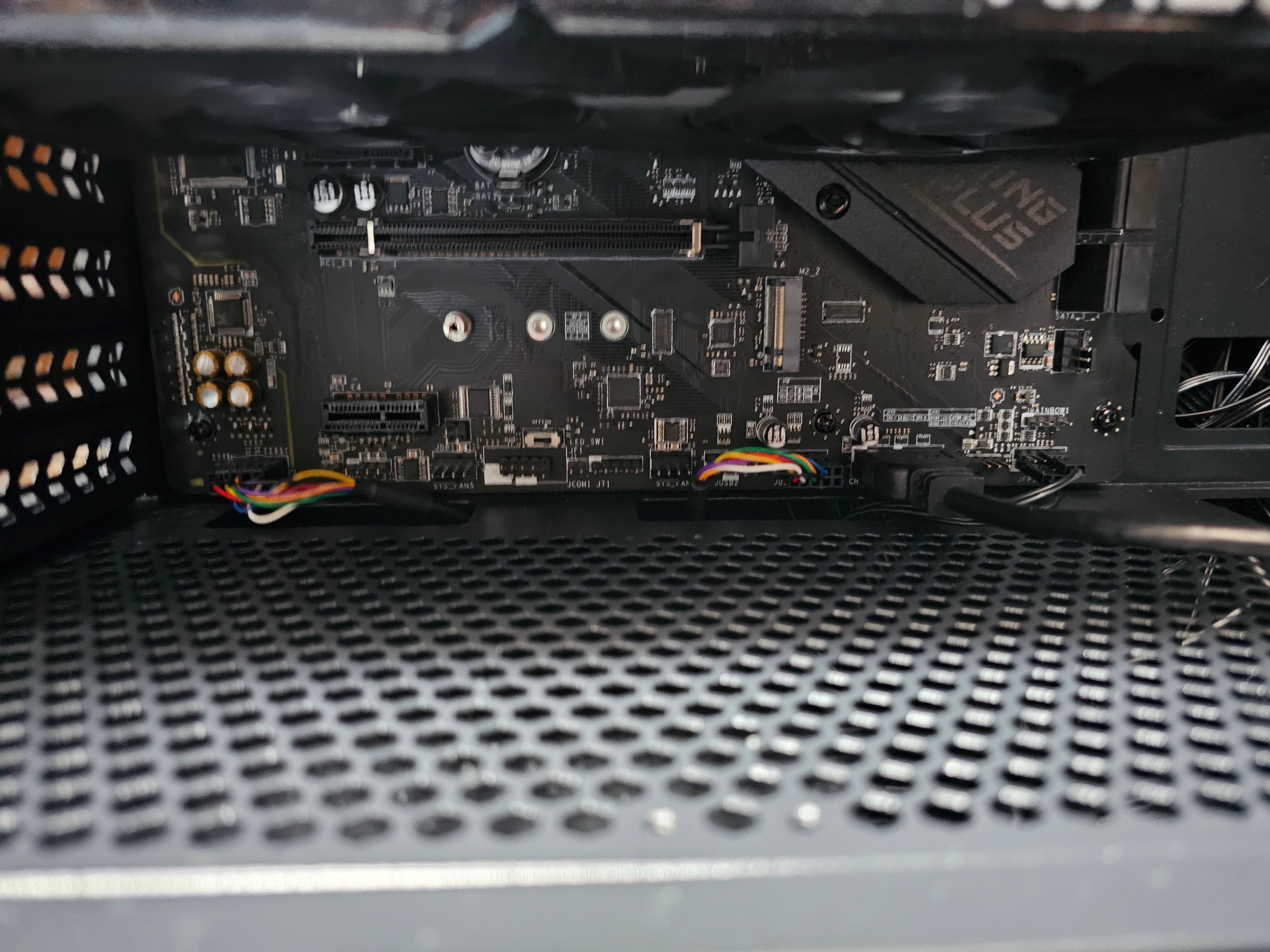

Da das Gehäuse nicht erwähnt wurde, es sind auch alle Abstandshalter Korrekt gesetzt ?
magst du bitte nochmal den CPU Pwr Connector prüfen, für mich sieht es so aus, als wäre da ein kleiner Spalt :/
Hier sind Bilder...
Und das Gehäuse ist das: Empire Gaming - Diamond

Das sind alles nette Versuche zu Hilfe. Dein Problem ist dem PC komplett vom Strom zu trennen. Und genau das scheint dein PC und oder dein Netzteil nicht zu verkraften.
Mh, ja... Wahrscheinlich mag er das nicht so... Aber ich kenne es von meinem normalen Rechner nicht als normalen Zustand. Hast du eventuell einen Vorschlag, dass sich der PC daran gewöhnt?
